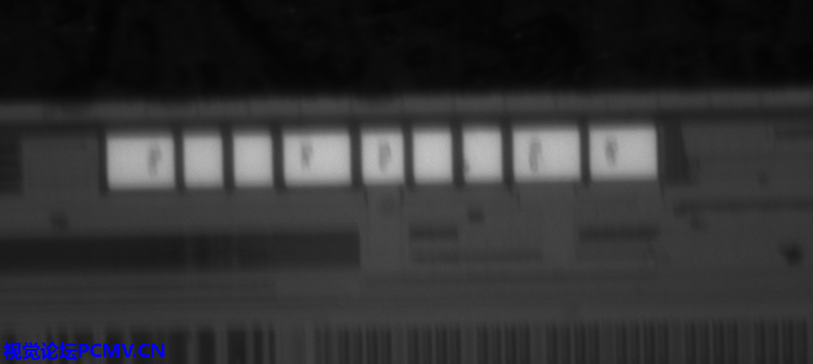

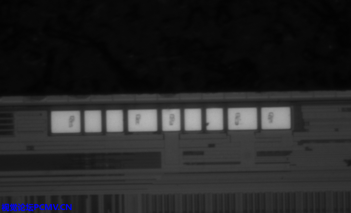

      同一个相机, 两个不同的同轴光源拍出来效果不同,一个清晰,一个模糊 暂定光源有问题。可光源要怎么调啊

    也不一定就是光源问题。看图2,像是抖动引起的模糊。你用的是卷帘相机?机台有振动,就会有振动模糊。如果是这种情况,要换成全局相机。或者可以试一下,把相机增益调大一点,再把相机的曝光时间调短。当然,光源要调最大亮度。
    光源的问题,也有可能引起模糊,但是不应该是这样的效果,没有这么明显。你这图,两个都是欠清晰。
