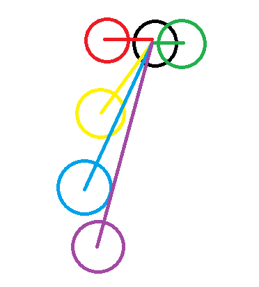

    产品间距、位移示意图
             上图中,黑圈表示当前图像时,得到的一个产品的位置。绿圈,表示下一图像时,黑圈位移后的新位置,而红、黄、蓝、紫圈,则表示下一图像新的产品出现的位置。这时利用两幅图像点之间的距离,就可以判断出是位移的点还是新的点。黑圈到绿圈的距离相对比较小,而黑圈到红、黄、蓝、紫圈的距离则要大很多。就可以利用这个距离,设置一个最小间距的阈值,作为判断依据。使用这种方法,即可以一个个的出现新产品,也可以同时出现多个新的产品。

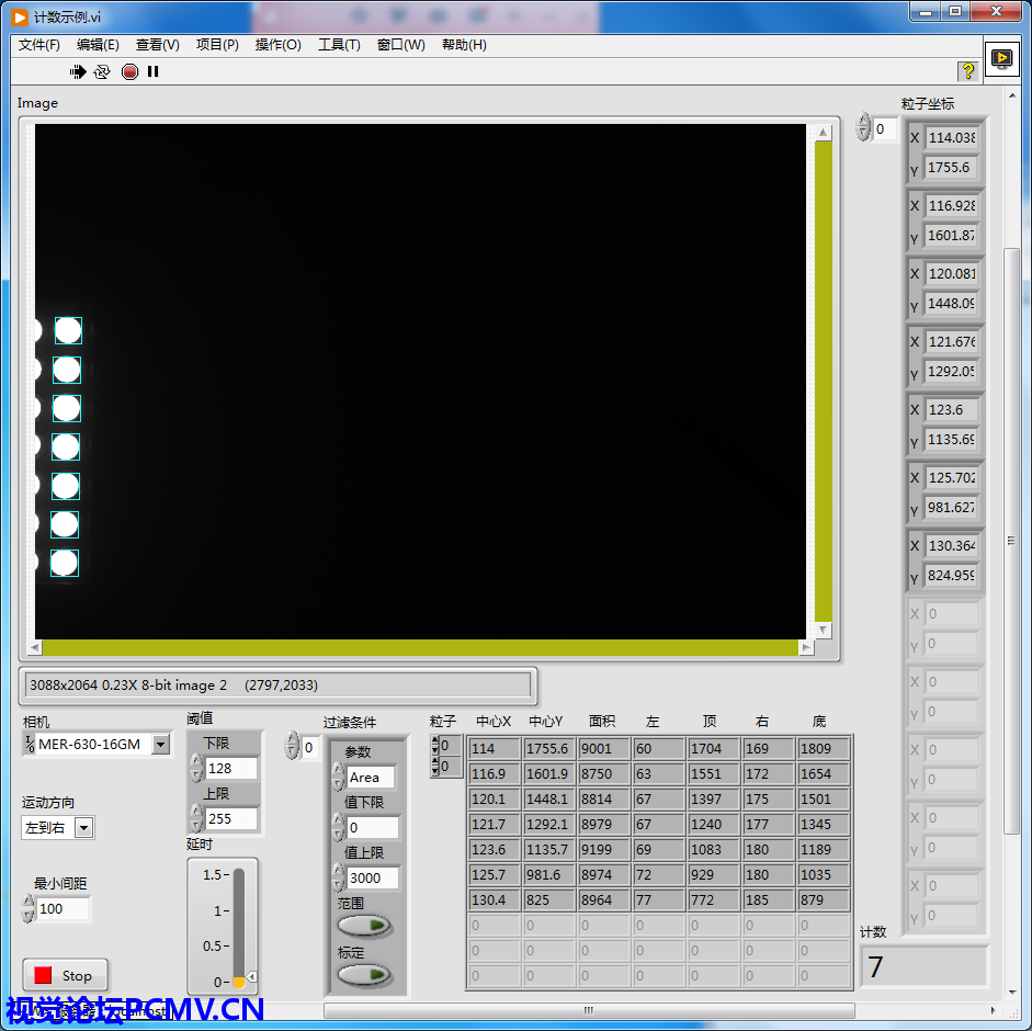

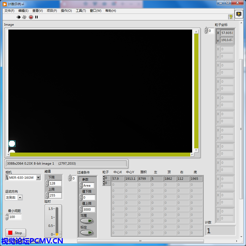

             下来来看一下示意效果,先来看一下一个个增加时的效果:

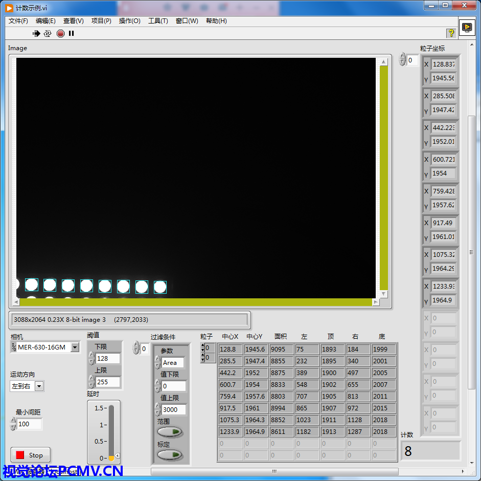

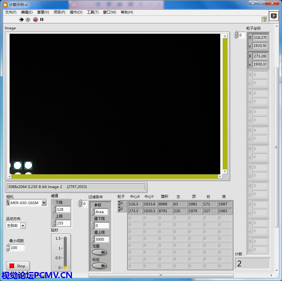

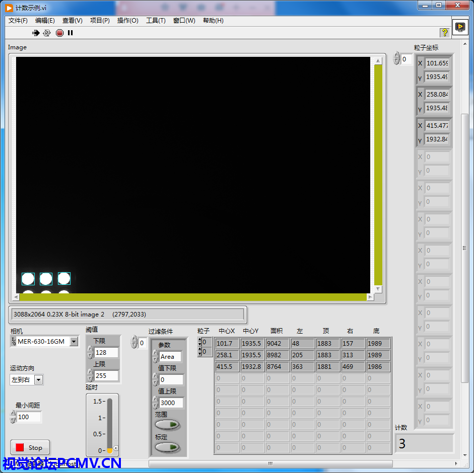

    1个产品
    2个产品
    3个产品

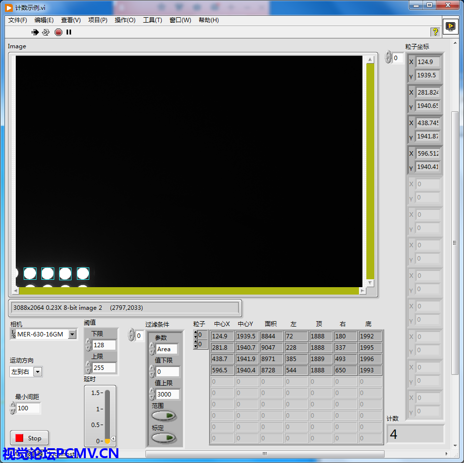

    4个产品

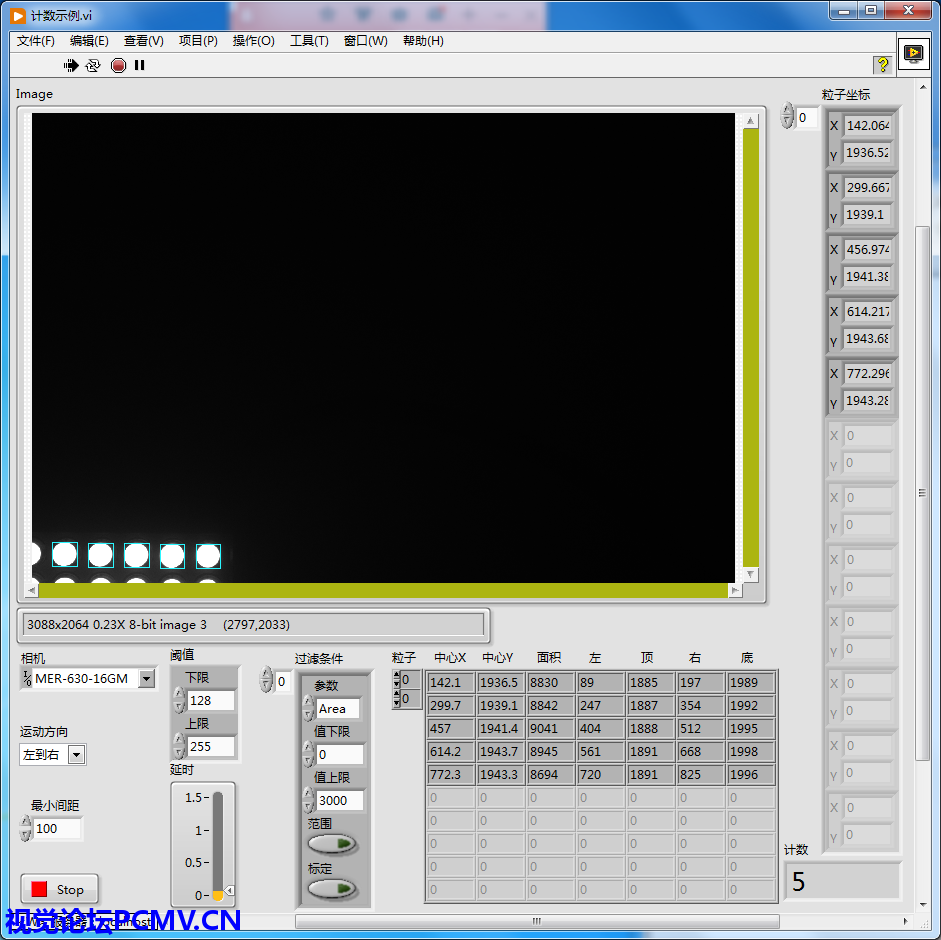

    5个产品
    6个产品
    7个产品
    8个产品

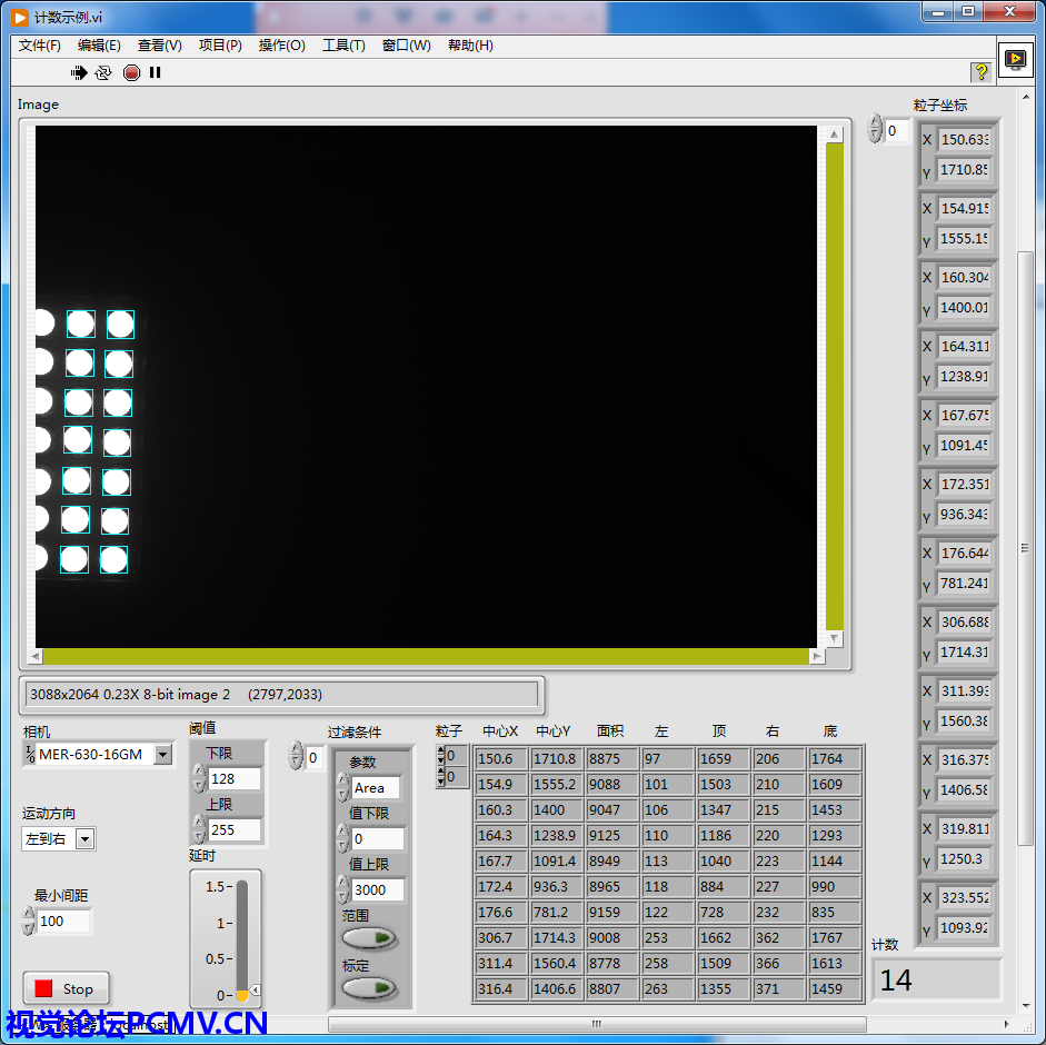

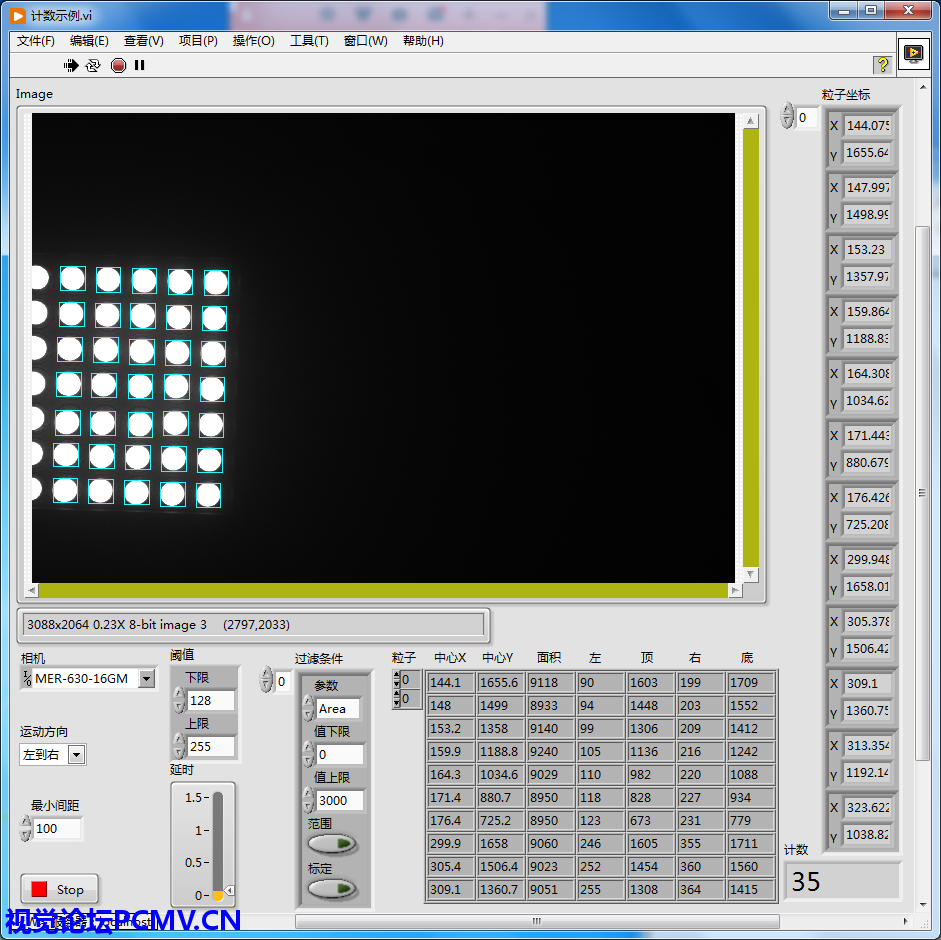

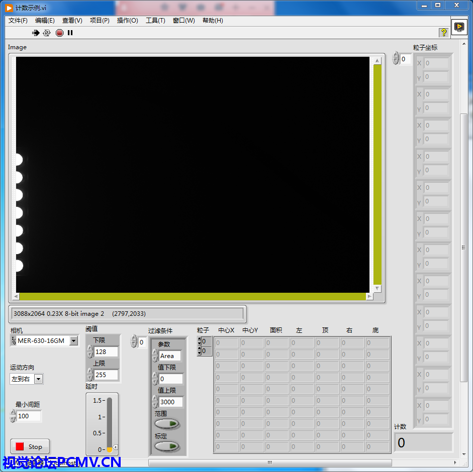

    再来看一下一次多个产品时的效果:

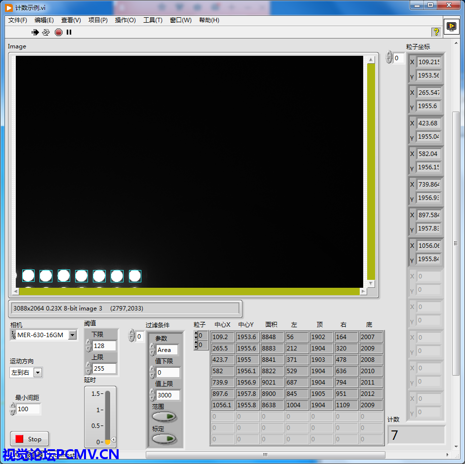

    没有产品时
    7个产品
    14个产品
    21个产品

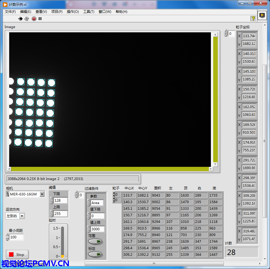

    28个产品
    35个产品

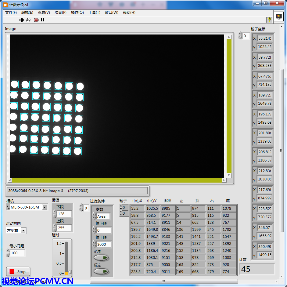

    45个有效产品
