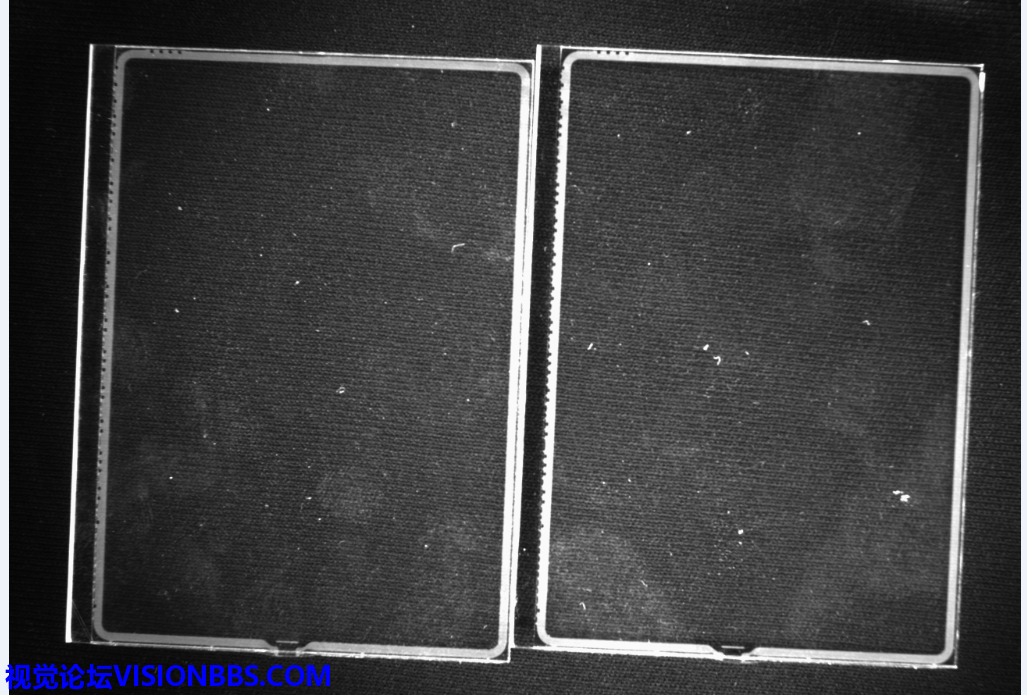

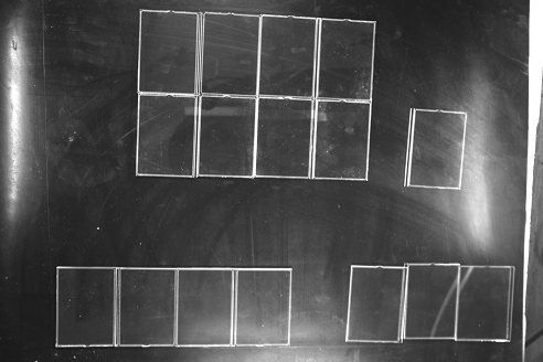

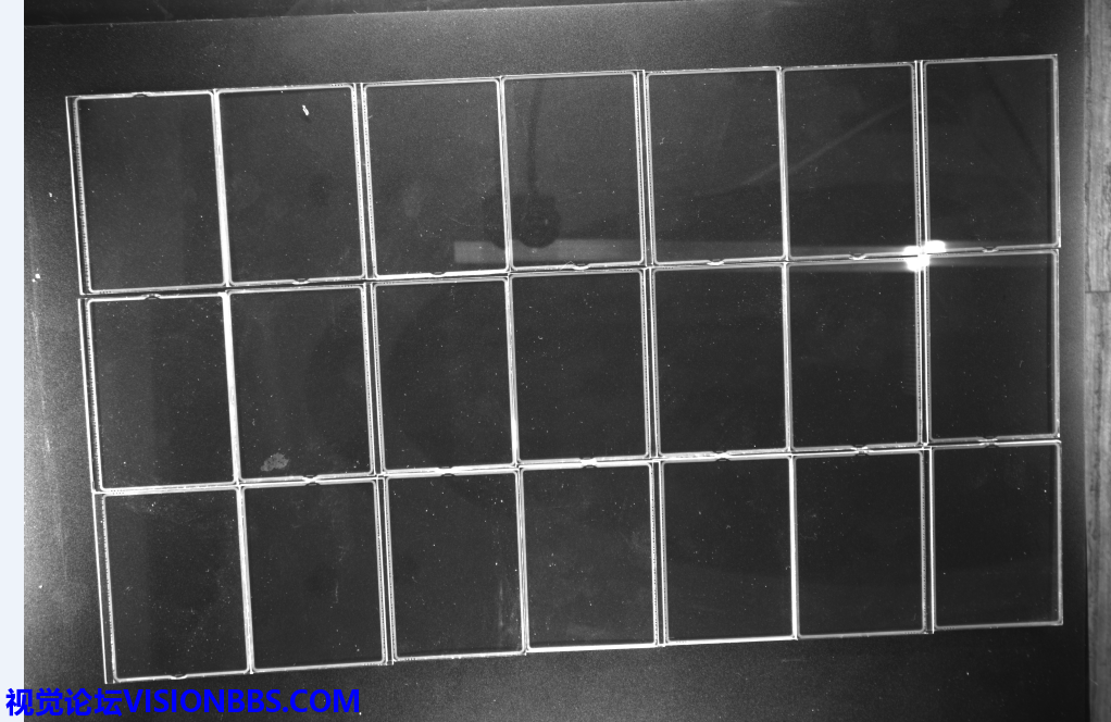

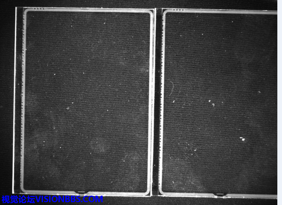

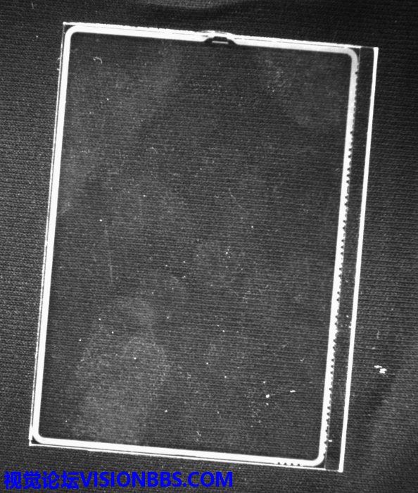

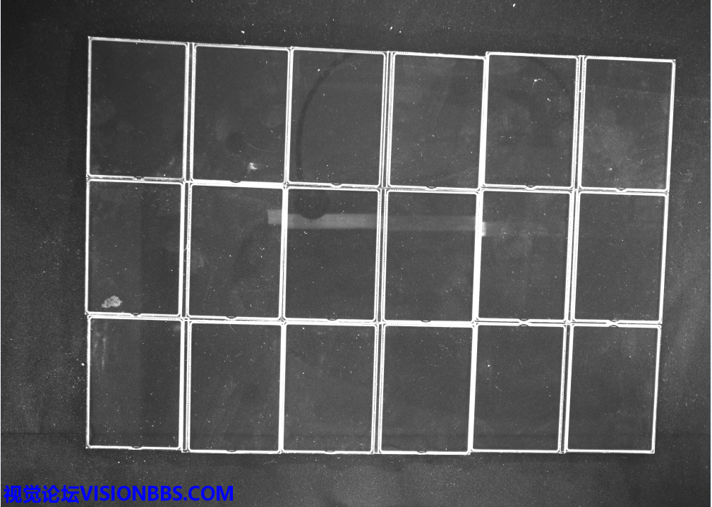

    视觉功能:  视野范围400*350,需要对玻璃定位(带角度),定位数据给4轴平面机器人抓取
    附件500W像素的是做验证的图片,用低角度环形光效果,底部有吸光布,效果可以
           1200W像素的是放在输送皮带上正常工作的情况,视野400*350左右,用的条形光源效果不行,不能分辨出每个单独玻璃,有偿求助,谢
           另工作现场玻璃大小尺寸有很多,附件只是其中的一款

    照明效果没有说的那么差,还是考虑更多的算法来处理。小视野时,两个产品或一个产品,可能内部的特征是分开的,而大视野时,因为内部和外部连在一起,无法分开,就会将多个产品连在一起。可以先用粒子定位,然后再用找边等方法来处理。或者是试一下查找矩形。又或者是使用几何匹配来处理。
