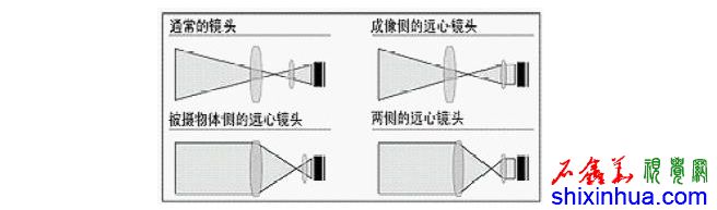

          远心镜头可以有效解决普通镜头存在的问题,而且没有此性质的判读误差,因此可用在高精度测量、度量计量等方面。远心镜头是一种高端的机器视觉镜头,通常有比较出众的像质,特别适合于尺寸测量的应用。
          无论何处,在特定的工作距离,重新调焦后会有相同的放大倍率,因为远心镜头的最大视场范围直接与镜头的光栏接近程度有关,镜头尺寸越大,需要的视场就越大。远心测量镜头能提供优越的影像质素,畸变比传统定焦镜头小,这种光学设计令影像面更对称,可配合软件进行精密测量。

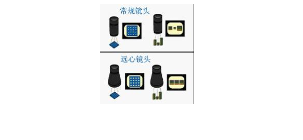

          普通镜头目标物体越靠近镜头(工作距离越短),所成的像就越大。在使用普通镜头进行尺寸测量时,会存在如下问题:
      1、由于被测量物体不在同一个测量平面,而造成放大倍率的不同;
      2、镜头畸变大;
      3、视差,也就是当物距变大时,对物体的放大倍数也改变;
      4、镜头的解析度不高;
      5、由于光源的几何特性,而造成的图像边缘位置的不确定性。
           普通镜头优点:成本低;实用;用途广。
                   缺点:放大倍率会有变化;有视差。
                   应用:大物体成像。
           远心镜头优点:放大倍数恒定,不随景深变化而变化;无视差。
                   缺点:成本高;尺寸大;重量重。
                   应用:度量衡方面;基于CCD方面的测量;微晶学。
