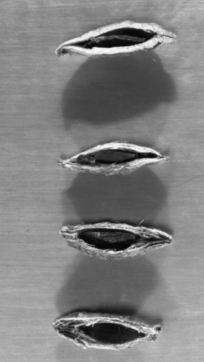

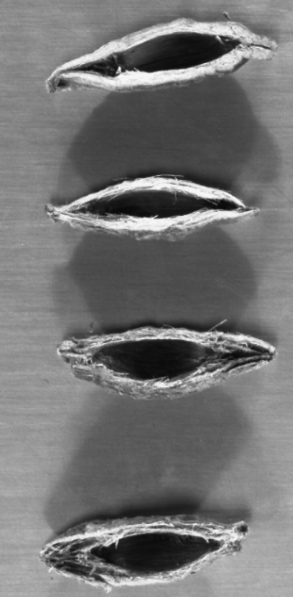

    不规则的形状,是不是要用彩色相机才可以做

    都是黑的分辨不出来滴,首先要将籽和周围的其它东西分离出来才能识别的。你这好像没有使用照明吧,先打打光试试。有籽的可能会反光,里面的亮度高,而无籽的深一些,不反光,则会黑。

    楼主是湖南的吧,这是槟榔呀,我觉的一次不要拍这么多,一次拍一个,肯定能看到里面的核。
