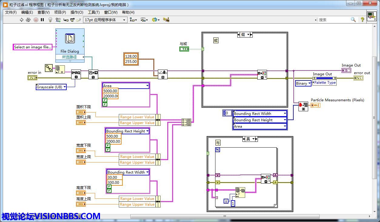

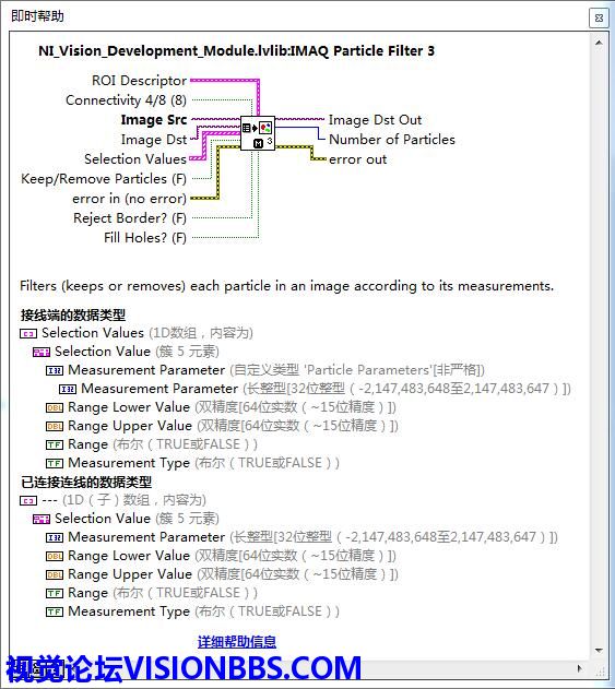

    在NI VISION中有IMAQ Particle Filter 3粒子滤波器函数,这个函数在视觉助手、VBAI中也都是包含有的。而且很多时候,都会使用该函数,用于过滤一些不需要的干扰粒子。但是如果认真研究,就可以发现,这个函数选择的过滤条件(如面积、长度、宽度等),是使用或方式来处理的,即只要满足选择的条件中任意一个,就被认为是在范围内的粒子。如果不注意这个限制,认为其应该是与方式(即要满足所有选择条件的粒子才是目标粒子),那么就会产生设置的条件不起作用的认知:
    验证程序框图(选择了面积、宽度、高度三个条件)

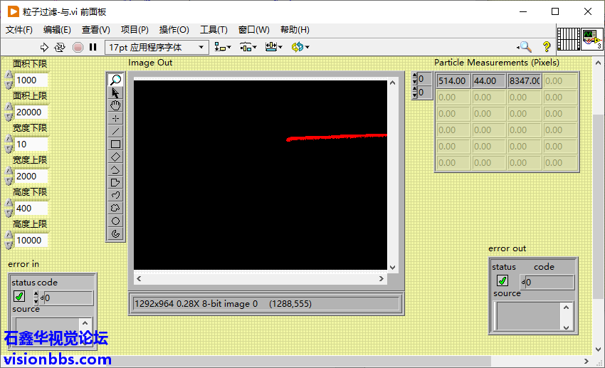

    与方式(使用For循环来处理,或是在少数几个确定条件时,可以使用多个粒子滤波器函数)

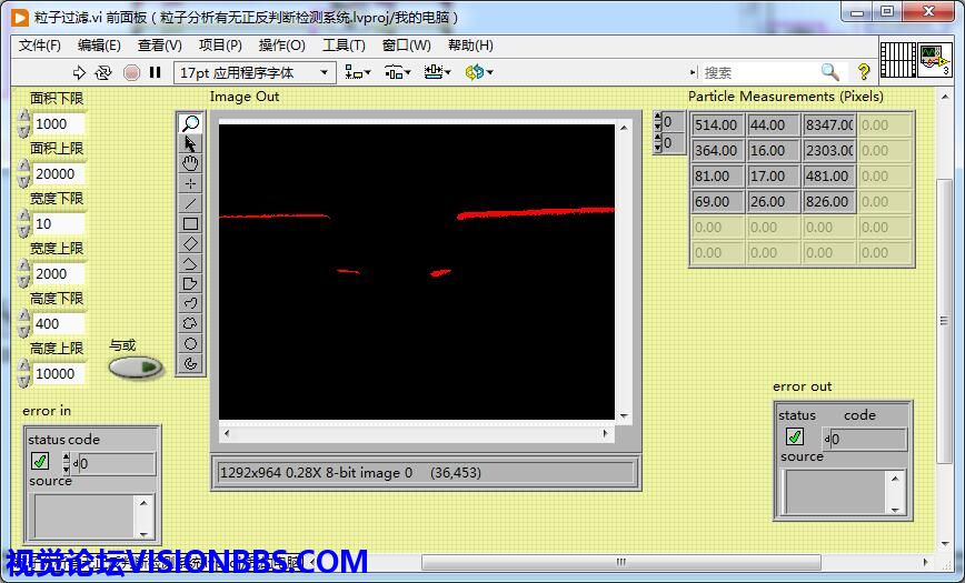

    或
    或方式
    从上面的效果来看,使用与方式时,需要同时满足选择的面积、宽度、高度三个条件的粒子才是目标粒子,而如果是或方式(默认的数组方式),则只要满足面积、宽度、高度三个中的任意一个条件,就是目标粒子。所以,从结果来看,或方式有4个粒子,而与方式,则有一个粒子。而其选择的条件是一样的。

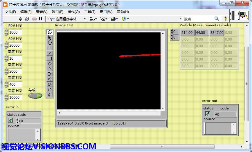

    因为粒子滤波器函数中条件有范围内和范围外的选项,而满足条件的粒子有保持和删除的选项,所以实际上,也是可以通过这两个布尔控件来实现与方式。粒子分析的默认值是范围内的保留,或方式。所以只要满足一个条件的粒子,都会被保留下来。而要想多条件范围内的粒子保留下来,那么可以设置成范围外的删除:【满足条件1且满足条件2的保留】等效于【不满足条件1或不满足条件2的删除】。
    通过改变范围外的删除来实现与方式的程序框图
    粒子滤波器的与处理方式
