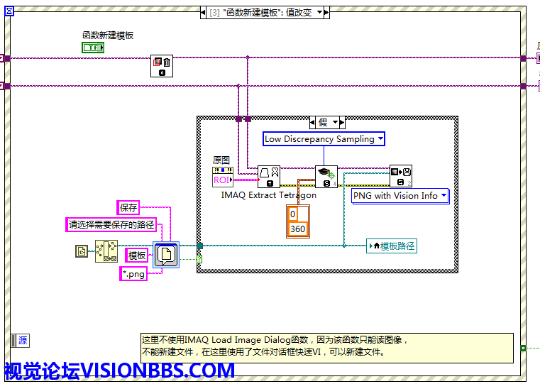

    函数新建模板,是不是只能打开图片来新建?
    为什么ROI相机实时采集的图片,不能新建模板呢?这是为什么啊?

    都是可以的,注意一下图像类型。如果是彩色图像,可能不支持。先转换为灰度图像。

    果然是这个原因。。。感谢石校长
