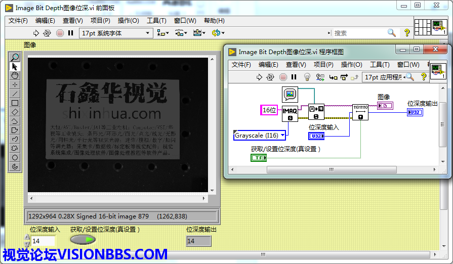

    NI VISION中IMAQ Image Bit Depth图像位深函数无法获取位深
    设置为14位时要暗一些
    设置为14位时要暗一些
    设置为14位时要暗一些

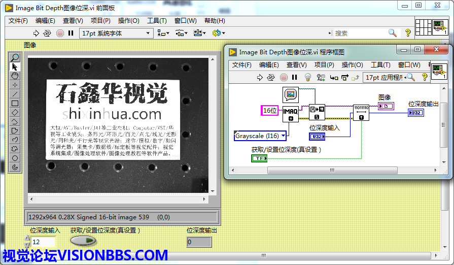

    获取位深-无法获取
    获取位深-无法获取

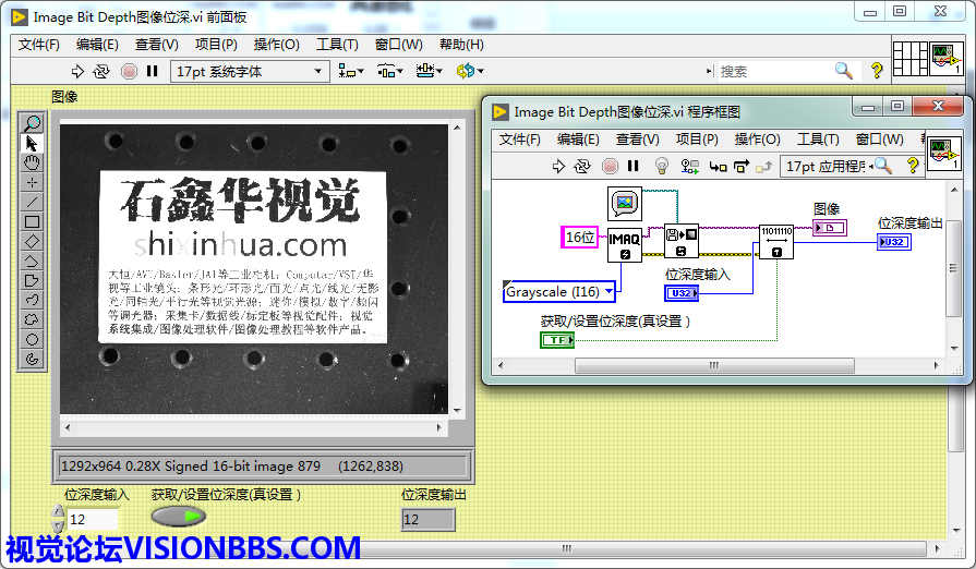

    设置为12位时正常显示
        设置位深可以正常的设置,通过不同的位深值可以看到图像的显示效果是不一样的。
    设置为12位时正常显示

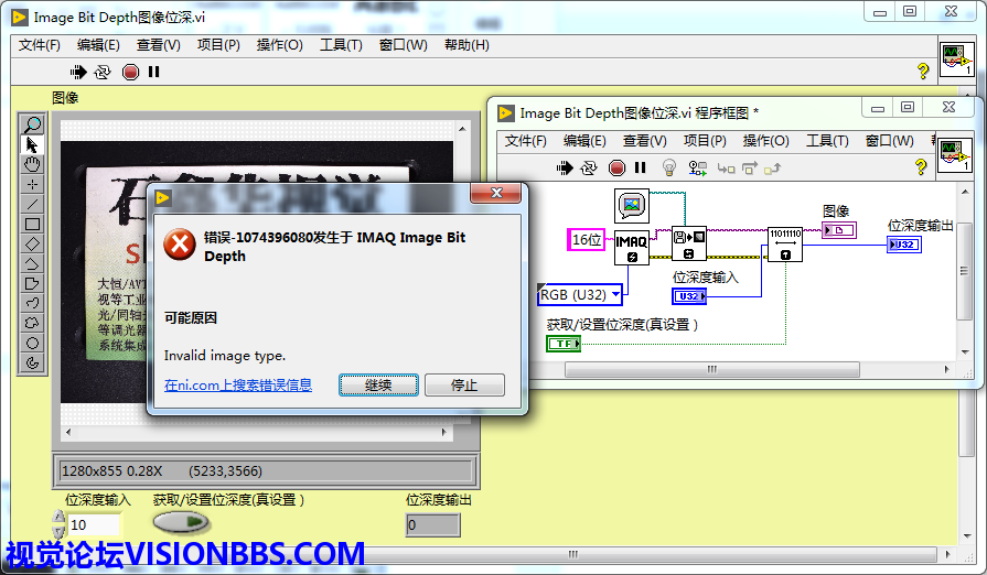

    无效的图像类型
    无效的图像类型
    无效的图像类型
        获取位深功能则无法正常获取图像的位深度,有些图像,位深度输出的值始终为0,而有些类型的图像,则直接报错无效的图像类型。这里可能有一个Bug
