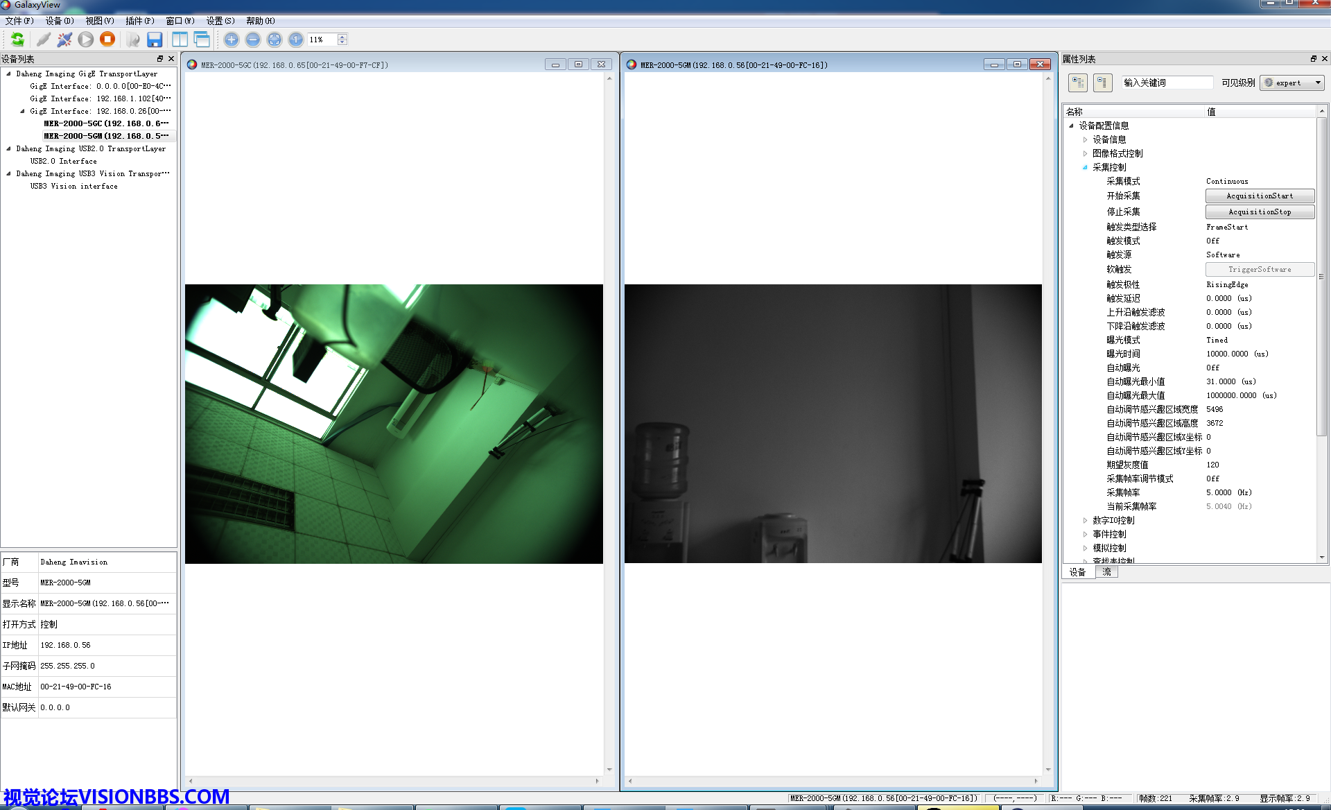

    2台大恒2000万像素相机通过交换机连接成功
    有时候电脑上只有一个千兆网口,又没有相应的扩展槽可供扩展网口了,又有多台相机需要使用。这时怎么办?较常用的一种办法就是使用交换机来连接多个相机。交换机可以分支出4、8、16个端口来分别连接不同的网络设备。然后再与主机的网口连接。但是这种方法,也是有限制的,即不能对速度有太高的要求。因为电脑的网口端只有千兆的固定带宽,连的相机越多,则每台相机的采集速度越慢。
    通过交换机连接了两台大恒2000万像素的相机可以正常使用
    上面的效果使用了一台海康威视的4口交换机,然后连接了两台大恒的2000相机的相机,MER-2000-5GM/C,MER-2000-5GM/C相机的本身采集速度是5FPS,二代的MER则是6FPS。连接到交换机后,则每台相机的帧率是3FPS左右。两台相机,均可以正常采集图像,没有撕裂图像的问题。
    有些场景下会有错帧的问题(撕裂图像),表面就是图像中有不确定的黑条、黑块等。就是上一帧的数据与下一帧的数据重叠。这种情况,可以尝试将相机的Packet Size数据包调到默认的小值1500。如果能解决,那就最好,如果解决不了,那可能要验证交换机、网卡的品质。当然,有些厂家的相机驱动写的不好,对于丢包错帧的处理不到位,也会出现这样的问题,这个就是验证产品品质的问题了。
