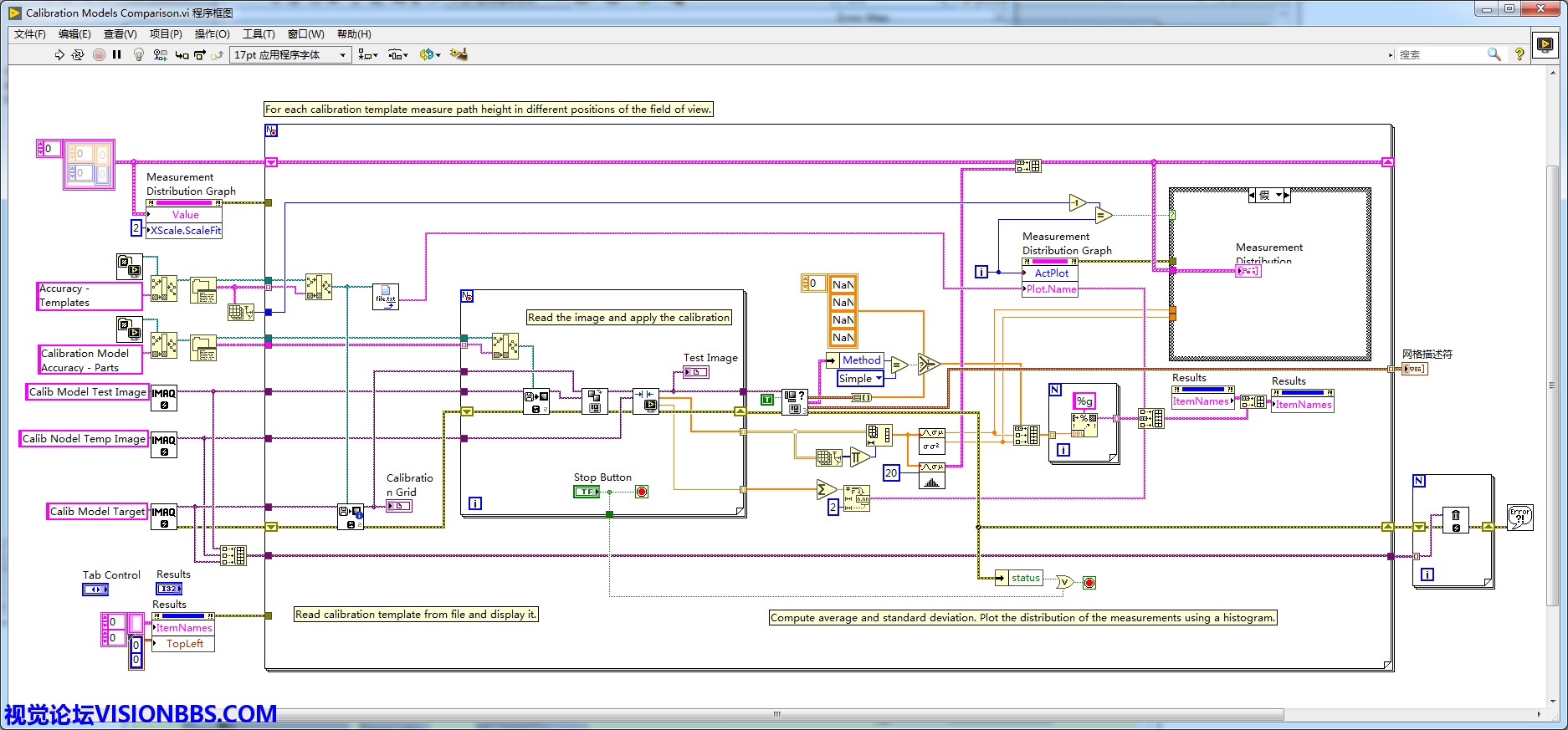

    可以使用NI提供的示例标定模型对比函数Calibration Models Comparison.vi,并且将该示例的网格描述符输出为数组:
    Calibration Models Comparison.vi程序框图
    Calibration ModelsComparison.vi程序框图

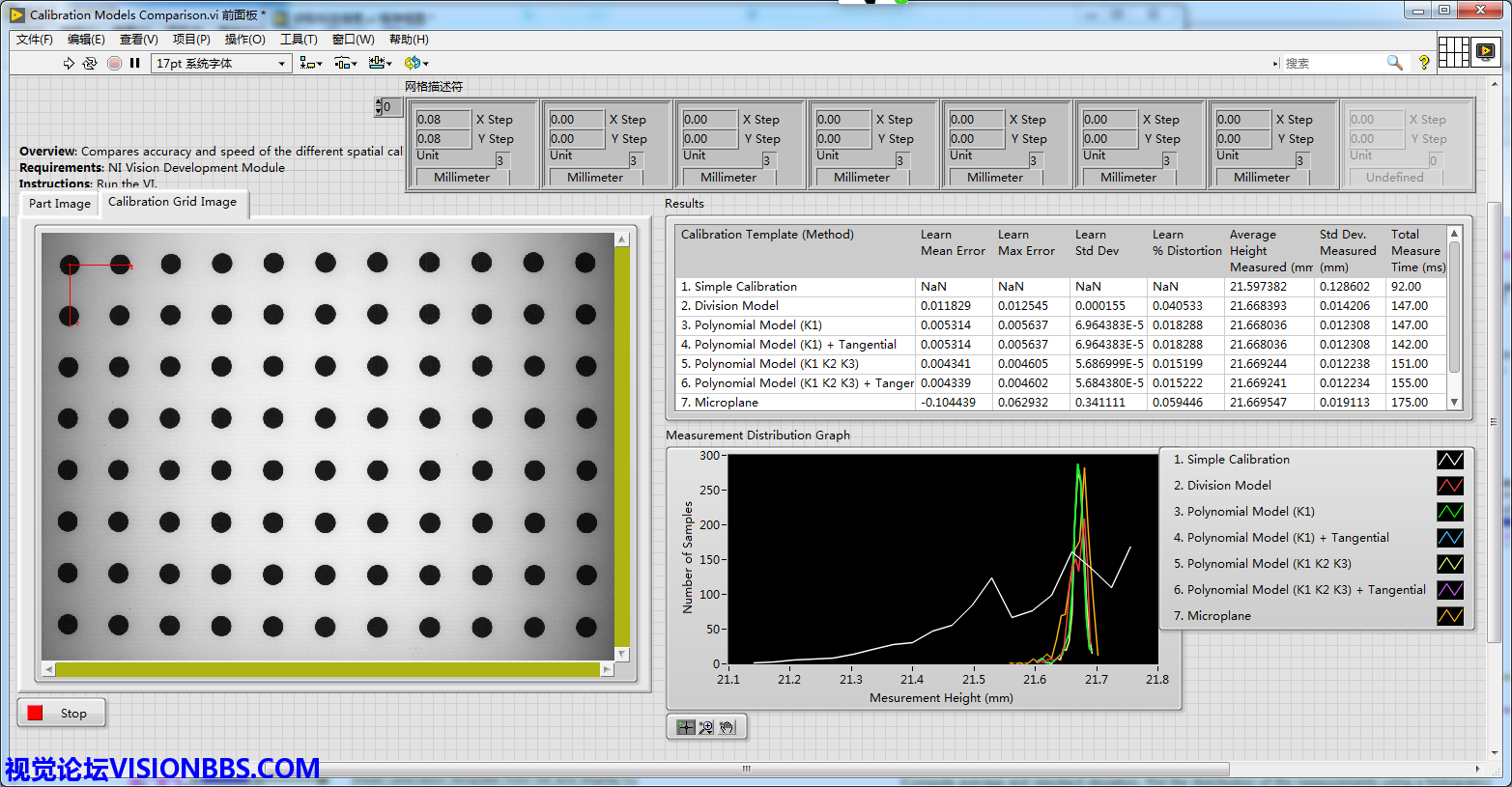

    Calibration Models Comparison.vi效果
    Calibration ModelsComparison.vi效果

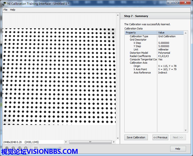

             从上面的示例中可以看到,对于网格描述符,只有第一种方法简单标定中,有返回数据。其它的几种标定方法中,均没有返回网格数据。但是从其简单标定返回的数据来看,更多的是返回的是表示像素转换关系的系数,一像素表示了多少毫米之类的。而与点阵图中指定的圆心之间的中心距离的网格描述符不同。但是从NI的标定训练来看,他又是可以返回圆心之间网格数据的:
    NI标定训练向导中可返回网格描述符数据
     NI标定训练向导中可返回网格描述符数据
    NI标定训练向导中可返回网格描述符数据
             所以,这个函数可能会存在一些问题。
