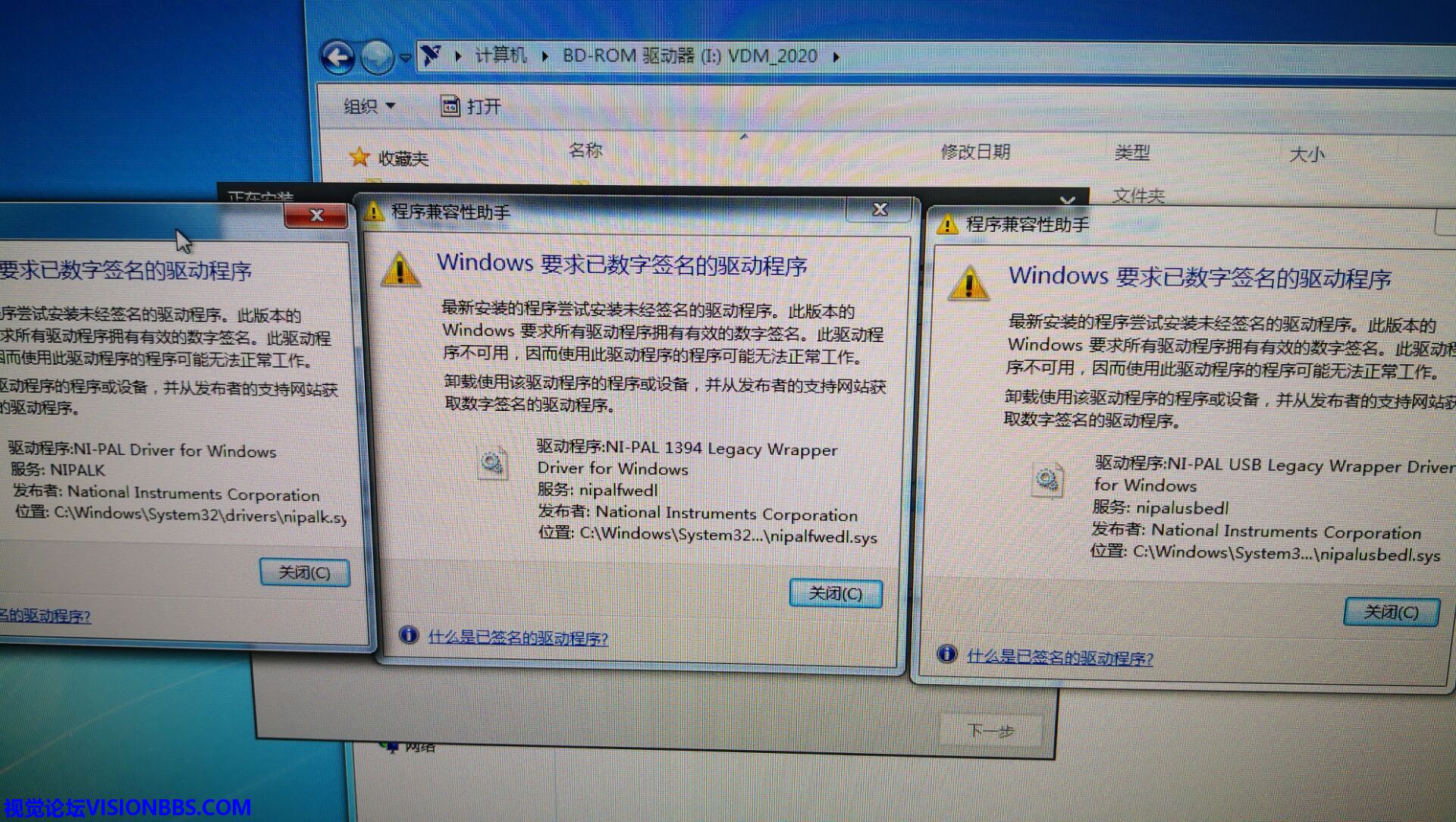

    在上面的帖子中,可以看到VAS20.0的USB3不兼容WIN7SP1 64位。本来以为是安装程序时,有错引起注册表什么的有问题,于是重新安装了系统。再进行安装,先安装了LV2019SP1F3的32位、64位,LV2020F1的32位、64位,这个过程都是正常的。然后安装VDM2020,这时就有驱动兼容性提示:
    VDM2020驱动不兼容WIN7
    如果一直安装也可以安装下去,但是可能安装不上。
    VAS20.0也是有这样的问题。
    以为是系统问题,又重新做了一次系统,装好驱动后,什么软件也没装,直接安装NI软件。仍然是出错。

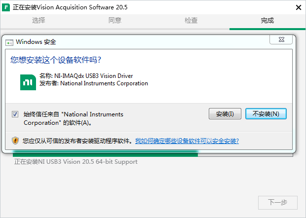

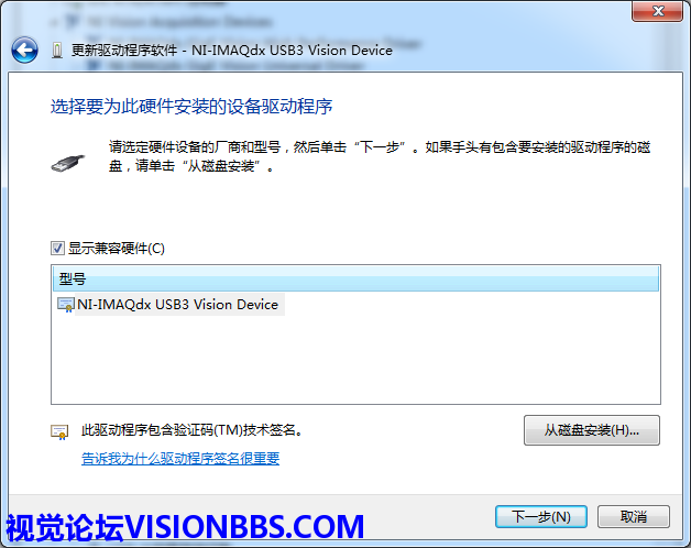

    升级SHA-256补丁后,可以安装VDM2020、VAS20.0,但是VAS20.0的USB3相机64位驱动仍然不可用,未签名的驱动。
    PS2:
    安装最新的VAS20.5后,IMAQdx中的USB3VISION驱动仍然不支持USB3VISION的相机。
    安装20.5时已经正常安装USB3 VISION驱动 64位支持,但是查找驱动后,仍然未能兼容支持。
