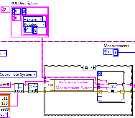

    图16 ROI数组及For循环
    图16 ROI数组及For循环
    图16ROI数组及For循环
    在生成的代码中,我们看到ROI Descriptors是一个数组,也就是说其中可以包含N个ROI。但是在本程序中,我们只有一个ROI,因此这个数组,以及其后的For循环,都可以修改成单个ROI的应用:

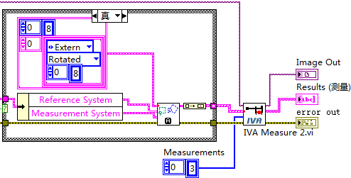

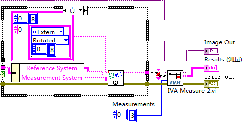

    图18 将ROI数组改成ROI后,IVA Measure 2函数仍需要数组
    图18 将ROI数组改成ROI后,IVAMeasure 2函数仍需要数组
    从图18中可以看到,将ROI数组修改成ROI后,会有错误产生,因为IVA Measure 2函数需要输入数组。因此在这里如果想要继续使用IVAMeasure 2函数,那么可以将输出的ROI转换成数组:
    图19 将ROI转换成数组
    图19 将ROI转换成数组
    图19 将ROI转换成数组
    如果使用这种方法,那么不修改ROI可能也没什么关系,反正都是要使用数组的。又何必麻烦呢?所以还需要改善后面的IVA Measure 2函数。
