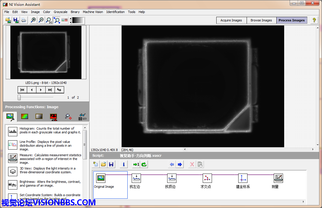

    图1 视觉助手脚本-原始图像
    图1 视觉助手脚本-原始图像
    图1 视觉助手脚本-原始图像

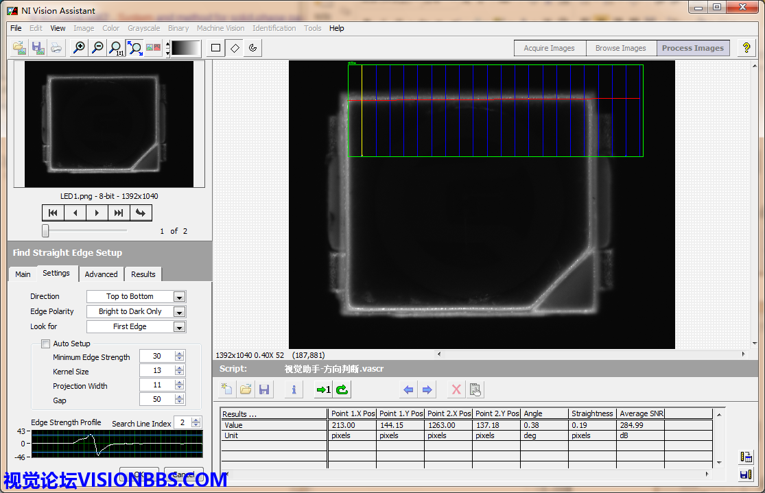

    图2 视觉助手脚本-找左边

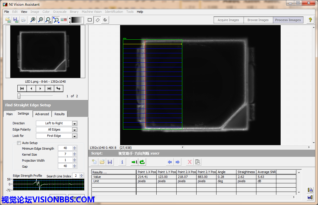

     图2 视觉助手脚本-找左边
    图2 视觉助手脚本-找左边

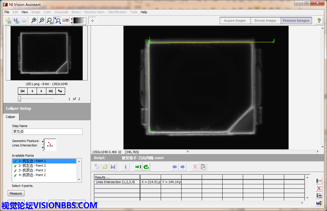

    图4 视觉助手-求交点
    图4 视觉助手-求交点
    图4 视觉助手-求交点

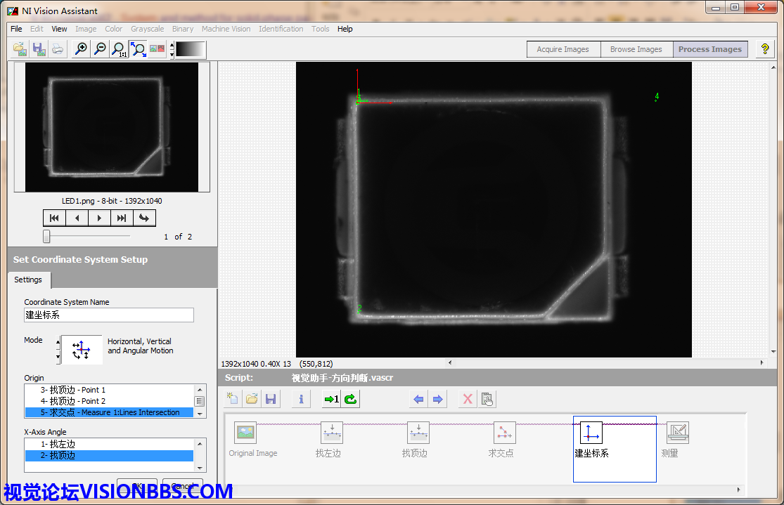

    图5 视觉助手脚本-建坐标系
    图5 视觉助手脚本-建坐标系
    图5 视觉助手脚本-建坐标系

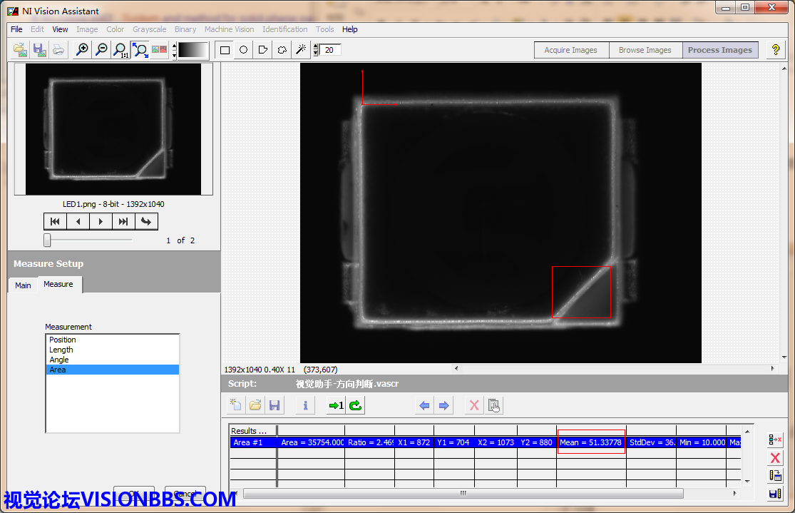

    图6 视觉助手脚本-测量(OK)
    图6 视觉助手脚本-测量(OK)
    图6 视觉助手脚本-测量(OK)

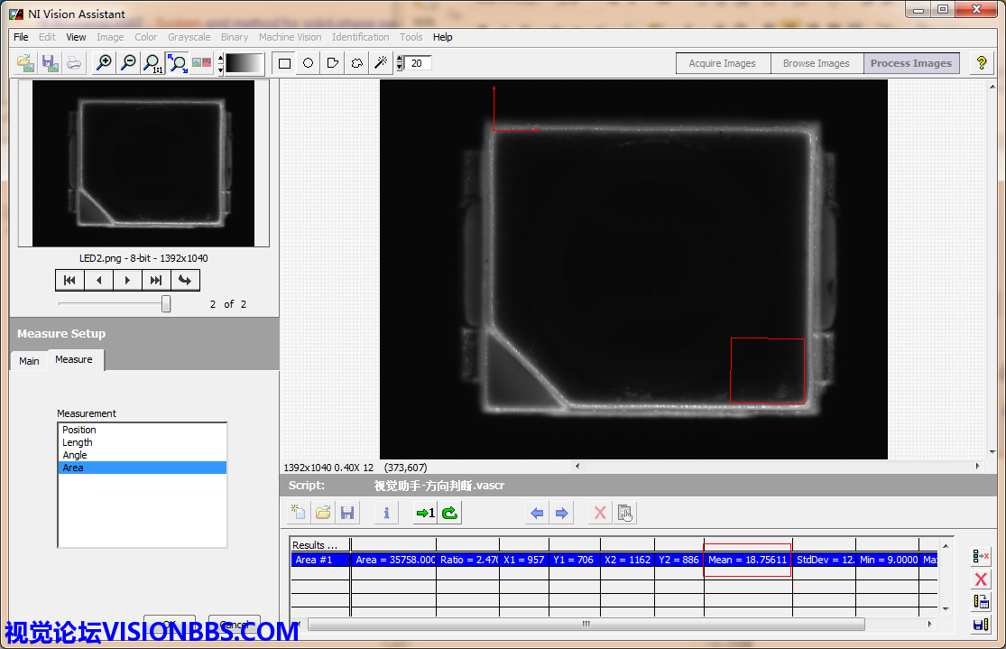

    图7 视觉助手脚本-测量(NG)
    图7 视觉助手脚本-测量(NG)
    图7 视觉助手脚本-测量(NG)
    上面的这些脚本,即可完成LED的方向判断,假设左下角有缺口是正确的方向,那么其它方向没有缺口时,则为NG品。这里的主要函数使用了measure测量函数,这个函数的速度比较快,可以获得较好的运行效率。从图6、图7中可以看到,有缺口时,图像比较亮,ROI中的平均灰度为53.338,而无缺口哩,图像比较暗,平均灰度为18.756,因此从平均灰度即可判断方向是否正确。因为这里不需要判断具体在哪个方向,而只需要判断方向是否正确,所以可以使用此方法,如果还要知道具体方向在那里,那么就还得想别的办法。例如匹配、四个角落都测量。视觉助手的使用方法,可参考教程《基于Vision Assistant的图像处理实用教程》。
