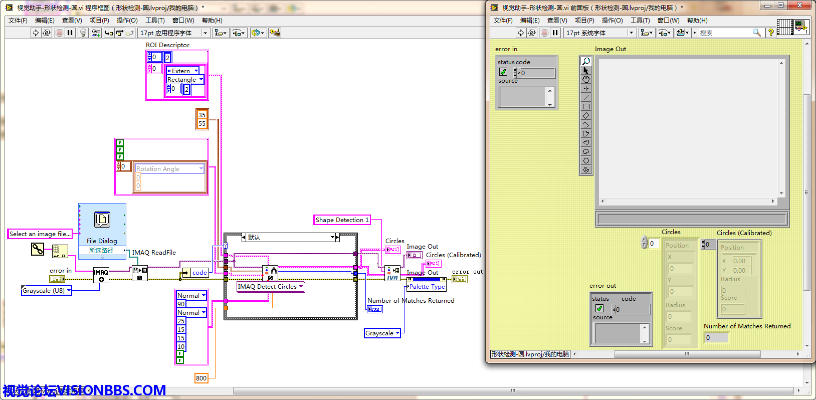

    4.2 视觉助手生成LabVIEW代码
    图6 视觉助手生成LabVIEW代码(打开文件模式)

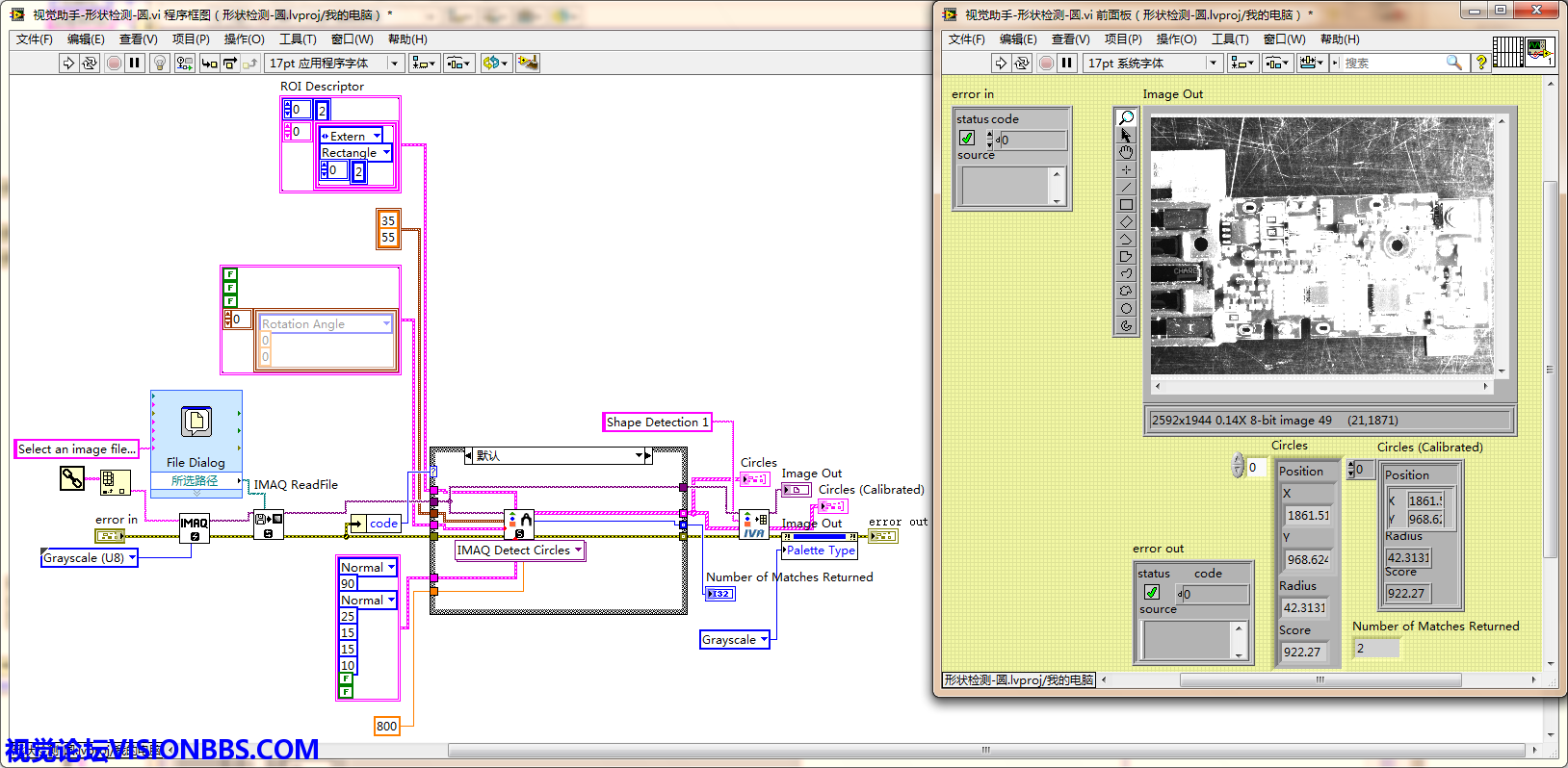

    图7 视觉助手生成代码运行后效果
    图7 视觉助手生成代码运行后效果
    图7 视觉助手生成代码运行后效果
    图6所示为视觉助手生成的代码。图7为执行代码加载图像后的效果。从图7中可以看到,生成的代码检测到了两个圆,但是和条码识别、匹配等一样,也是不Overlay圆的位置的。因此在后面的程序中,还需要将圆的位置覆盖出来。
