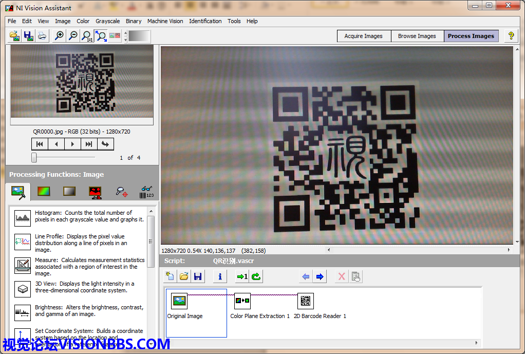

    图1 条码的原始图像为彩色图像
    图1 条码的原始图像为彩色图像
    图1 条码的原始图像为彩色图像

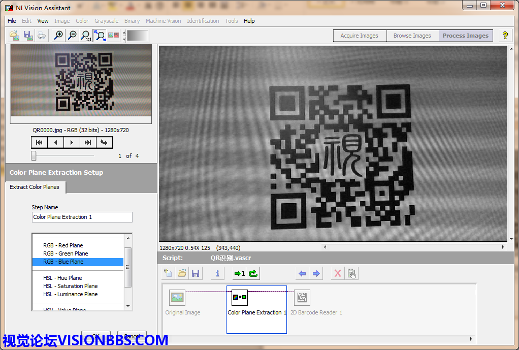

    图2 使用抽取平面函数提取灰度图像
    图2 使用抽取平面函数提取灰度图像
    图2 使用抽取平面函数提取灰度图像
    因为条码识别函数只能识别灰度图像中的条码,因此当获得的原始图像是彩色图像时,需要使用颜色平面抽取函数来获得灰度图像。可以选择抽取不同的颜色平面,其寻找条码的效果可能会不一样。

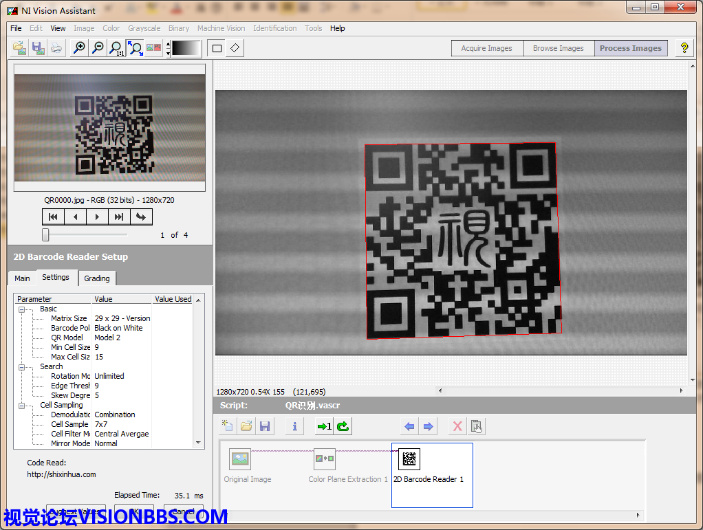

    图3 QR码识别
    图3 QR码识别
    图3QR码识别
    通过上面的图像看到,二维码识别过程相对来讲,是比较慢的一个过程,需要几十毫秒到几百毫秒不等。当然,也可以使用二值化图,不过对于效率的改善并不明显,反而会有所下降。

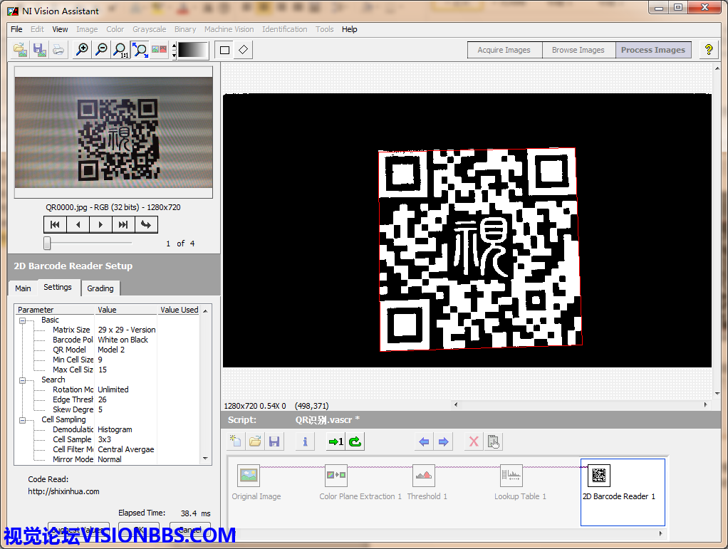

    图4 QR码识别二值图像
    图4 QR码识别二值图像
    图4QR码识别二值图像
    因此在本脚本中,最后还是以图3所示的脚本为准。
