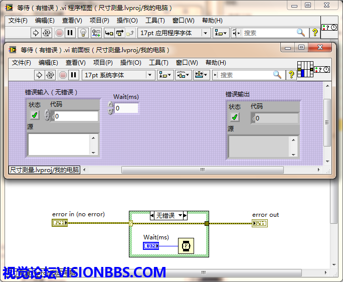

    1.3.3 等待(有错误)
    图1 等待(有错误)函数
    图1 等待(有错误)函数
    1 等待(有错误)函数
    这个函数在前面已经介绍过了,用于连接错误数据流上,以延时一定的时间(没有错误时延时,有错误时不延时,因为有错误时后面的函数如果连接相同的错误端是无法执行的)。延时长短由Wait(ms)来控制。

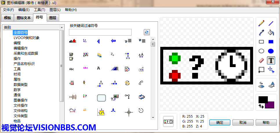

    这里需要介绍一下的是,许多子函数,其连线非常简单,在调用程序中只需要一小块地方即可,不需要设置成标准的大图标形式。因此,只需要设置成一小块长条状的图标即可,即能完成任务,又美观大方。
    图2 编辑长方形图标
    图2 编辑长方形图标
    2 编辑长方形图标
