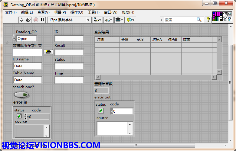

    图1 数据记录模块前面板
    图1 数据记录模块前面板
    1 数据记录模块前面板
    数据记录模块,这里使用了Access数据库。利用SQL指令,将数据保存到SQL指令中,当然也可以后期添加其它一些应用,如数据库的更新、删除、查找等。这样可以根据保存的数据来分析数据。本模块已经包含了写数据、更新数据、删除数据、查找数据等几个基本的SQL操作。更多的操作,请参考SQL相关的指令(注:Access数据库,部分SQL指令不支持,请验证)。
    数据记录前面板包含了状态机操作指令Datalog_OP,其中包含了Open(打开)、Write(写)、Search(查找)、Update(更新)、Delete(删除)、Close(关闭)等几个状态机指令;数据库所在文件夹,用于指定Access数据库所在的文件夹路径(这里是文件夹路径,不是指文件路径);DB name,数据库名称;Table name,表名;ID,键1,产品序列号;Result,键2,结果数据值;Status,键3,检查结果;Time,键4,检查时间;search one?:查询一条数据还是查找所有数据,真是查找一条数据,假时查找所有数据;error in:错误输入;查询结果:查询输出的结果显示;查询结果数:查询得到的结果数量;error out:错误输出。其接线方法如下图所示:
    图2 数据记录模块函数接线端定义
    图2 数据记录模块函数接线端定义
    2 数据记录模块函数接线端定义
