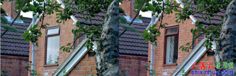

      一个能使线偏振近于90度的偏振镜,几乎能消除窗户的反光。

        例如在使用机器视觉检测技术对烟盒、IC载带、金属表面、晶片等产品的检测中,为了得到均匀性好,对比度高的图像,需要用机器视觉光源进行打光,以便得到便于软件处理的图片。但是光源照在被测特体的表面会发出杂乱的眩光,这些杂光严重影响成像质量,降低被测特征的对比度,为了减弱或者消除杂散光、眩光等干扰,在很多视觉检测、测量、定位等系统构建时,需要在镜头前面搭配使用偏振镜。
        能够滤除偏振光的滤镜叫做偏振镜,普通的偏振镜叫做线偏振镜(PL镜)。把偏振镜装到镜头的前端,仔细旋转偏振镜,使得有害眩光减至最小甚至消失,这样就能拍摄出没有眩光的照片了。获取更多产品信息及技术资料敬请登录
