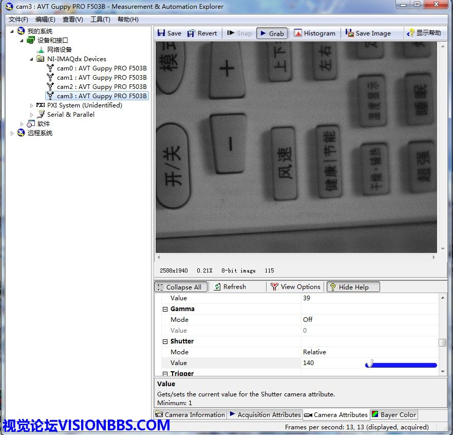

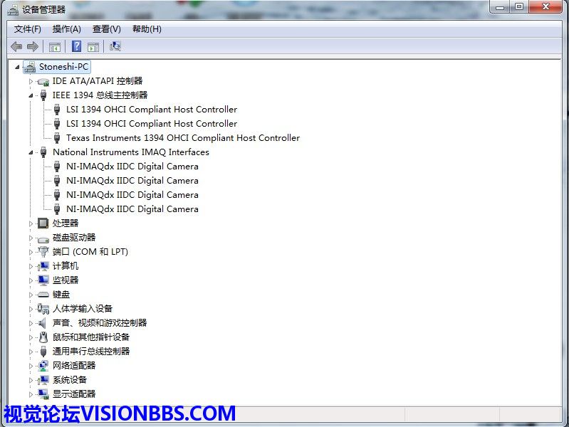

    我们共使用了四个AVT的Guppy Pro503B工业黑白相机,在图30中可以看到,共有四个相机,都使用了NI的IMAQdx驱动。503B相机是1394B接口的相机,我们使用了一块两芯片四通道的PCI-E 1394B卡(为什么使用此卡,请查看石鑫华机器视觉网“多个500万像素相机同时采集图像”:多个500万像素相机同时采集图像_石鑫华视觉网_机器视觉光源_光源控制器_工业相机_工业镜头_视觉系统方案_NI_LabVIEW_Vision_图像处理教程_机器视觉论坛商城_机器视觉论坛http://shixinhua.com/camera/2012/07/22.html)。采集卡的驱动使用的是LSI的驱动(芯片是LSI生产的)。这时我们打开NI的Max或VBAI、VisionAssistant等进行图像采集,可以对每个相机正常采集图像:
    图31 AVT 503B在NI MAX下采集图像可以达到13FPS
    在NI MAX中可以查看到四个503B相机,并且每个相机都可以正常采集图像且能达到最高速13帧每秒。下面我们安装AVT自己的图像采集程序AVTActiveFirePackage_3_0。

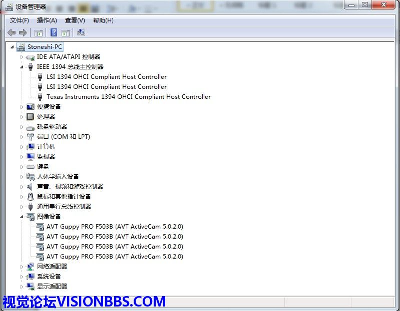

    安装此演示程序与其它程序一样,直接下一步Next即可。中间如果出现选择安装AVT驱动程序选项的,勾上即可。安装完成后,会对AVT的相机程序更换驱动,更换成AVT自家的驱动程序。如图32所示:
    图32 AVT相机安装自己的驱动程序
    图32 AVT相机安装自己的驱动程序
    图32 AVT相机安装自己的驱动程序
    从图32中可以看到,没有了NI设备,在图像设备中出现了四个AVT Guppy PRO F503B相机,使用的是AVT ActiveCam 5.0.2.0的驱动。

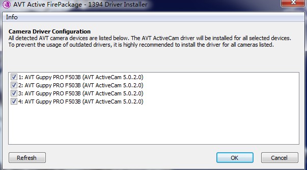

    上面一个AVT的图像采集演示程序AVTActiveCam Viewer,下面一个为AVT的相机驱动配置程序AFP Driver Installer。我们先看使用下面的驱动安装程序,进行驱动安装(在安装AVTActiveFirePackage_3_0时,驱动已经安装过了,因此可以省略)。但是我们可以看一下此应用程序的界面:
    图34 AVT Driver Installer程序界面
    从图中可以看到,此程序会把所有AVT相机的驱动程序更换为AVT自己的(在安装时可以选择是否需要更换)。

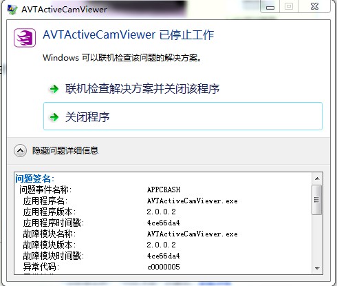

    打开AVTActiveCam Viewer后并没有出现想象中的图像采集界面,反而出现了这样的一个程序崩溃的对话框。APPCRASH程序崩溃通常是由于系统不兼容引起的。这是WIN7引入的一个新的机制。因此我们需要将程序设置为早期版本的兼容模式。

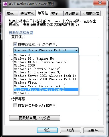

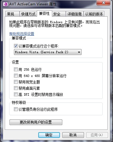

    在桌面AVTActiveCam Viewer图标上点击鼠标右键,然后选择属性,弹出如下对话框:
    图36 AVT ActiveCam Viewer兼容性设置

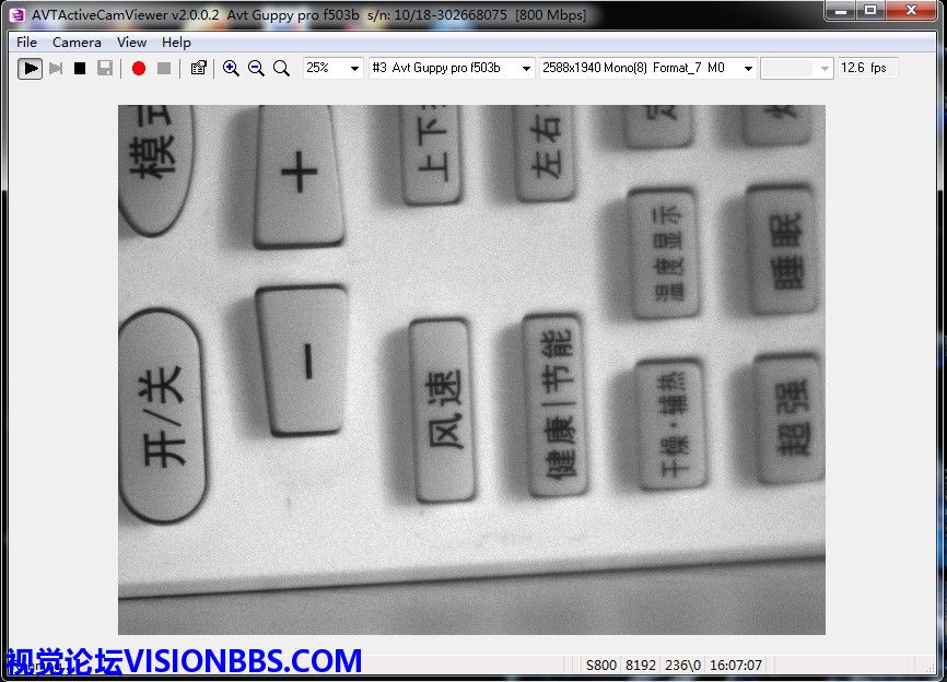

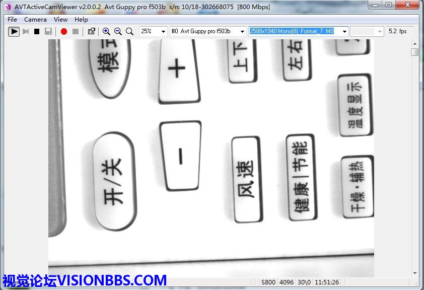

    在属性对话框中,选择兼容性,然后在兼容模式下勾选以兼容模式运行这个程序。经验证,当选择以Vista SP2、Vista SP1、Server 2008 SP1、Server 2003 SP1、XP SP3、XP SP2等兼容模式运行时,可以正常采集图像:
    图37 选择不同的兼容模式
    图37 选择不同的兼容模式
    图37 选择不同的兼容模式

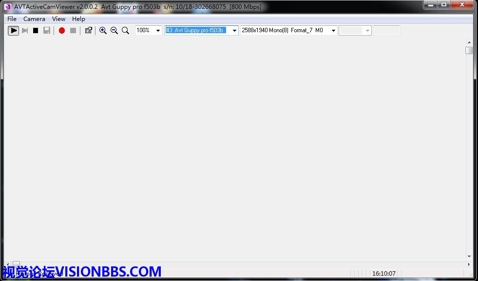

    图38 AVT ActiveCam Viewer程序打开并正常采集图像
    而当选择Win2000、Win 98、NT、ME 、95等兼容模式运行时,同图35中所示一样无法打开程序。而当选择Win7兼容模式时(本系统是WIN7 SP1的),能打开AVT ActiveCam Viewer采集程序,但是无法采集图像:

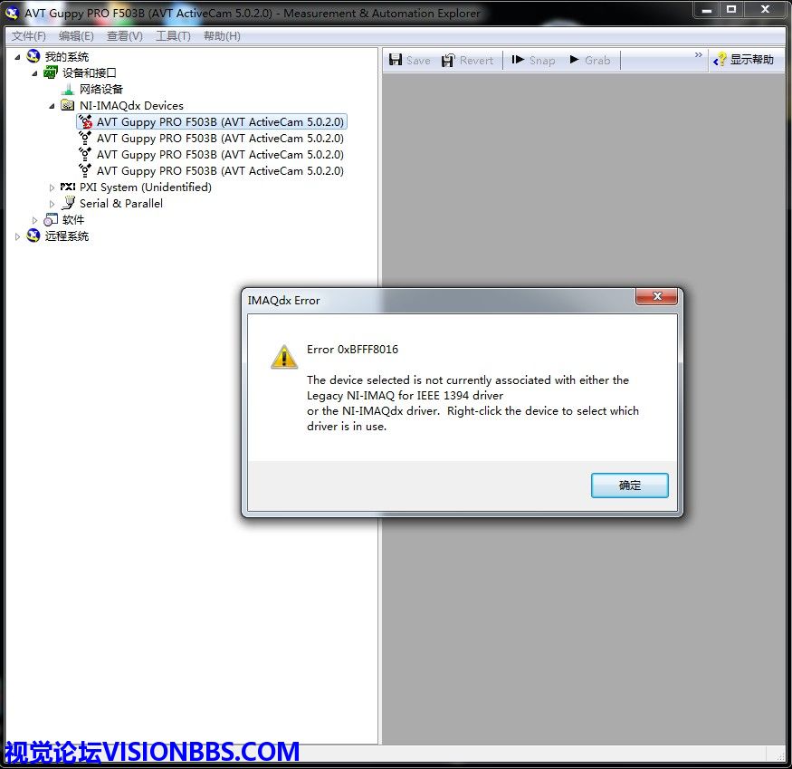

    这时,我们再打开NI的MAX,发现在其中可以发现相机设备,但是无法打开进行正常的采集。AVT的驱动程序并不兼容NI的平台。
    图40 NI MAX中能发现硬件,但是无法打开采集图像

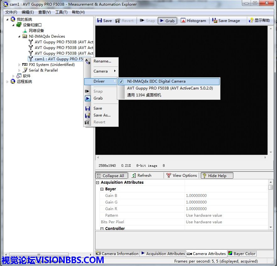

    图40中,提示打开错误,驱动程序不兼容。并提醒用户更换驱动程序。确定后,我们右键选择相应的相机,然后再选择Driver,并更换为NI IMAQdx驱动,如图41所示:
    图41 在NI MAX下更换AVT驱动为NI IMAQdx驱动
    按照图41所示更换为NI的驱动后,会出现cam1,这样就可以正常采集了。当然也可在设备管理器中更换驱动程序。

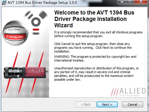

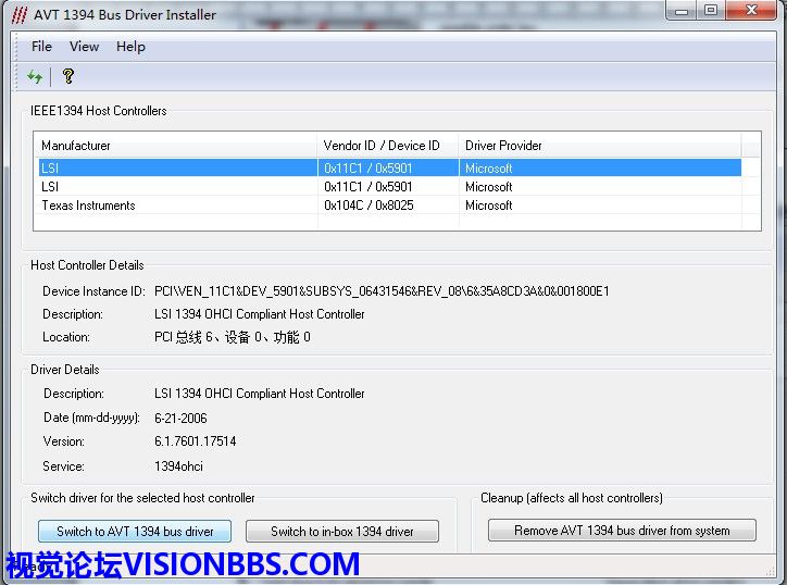

    上面提到的是在1394卡使用自己芯片的驱动程序下使用的。另外AVT自己也有1394总线驱动。执行AVT1394BusDriverPackage1.0安装程序。可以将1394卡的驱动程序安装成AVT的驱动程序:
    图42 AVT1394BusDriverPackage1.0安装程序
    一如继往的点击下一步(Next),完成后出现驱动程序安装界面:
    图43 AVT1394BusDriverPackage驱动程序选择更换界面

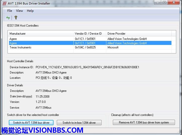

    选择一个1394芯片,然后点击右下角的Switchto AVT 1394 bus driver即可将驱动更换为AVT的驱动程序:
    图44 1394卡更换为AVT驱动
    图44 1394卡更换为AVT驱动
    图44 1394卡更换为AVT驱动

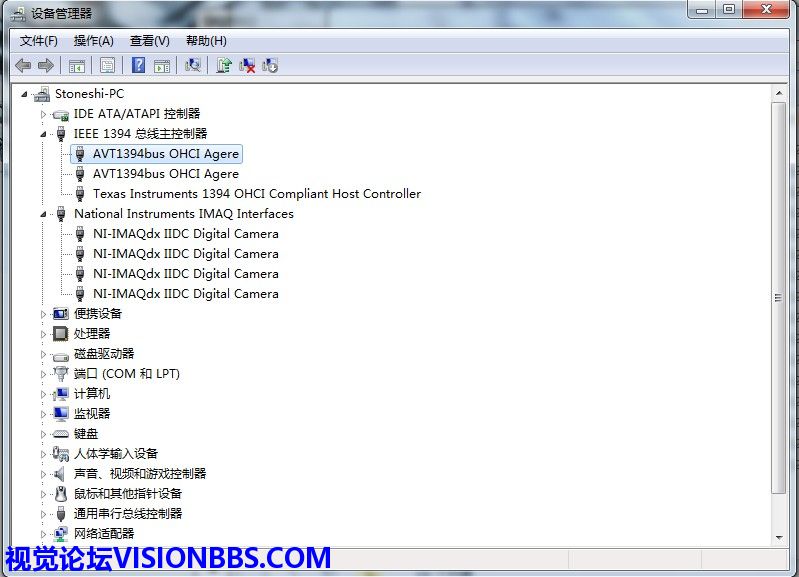

    这时在设备管理器中也可以发现1394卡的驱动已经更换为AVT的驱动程序。
    图45 设备管理器查看设备驱动已经更换为AVT的

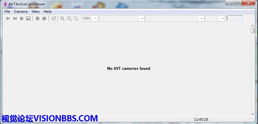

    以这种状态打开AVTActiveCam Viewer,会提示未发现相机。这主要是因为相机的驱动使用的是NI的驱动程序。
    图46 AVT ActiveCam Viewer未发现AVT相机

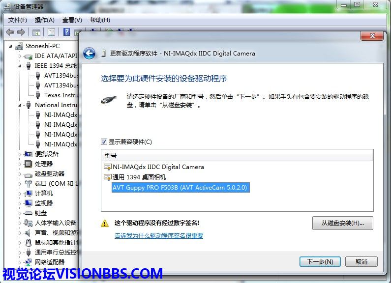

    我们使用AFPDriver Installer将相机驱动程序更换成AVT的,或者从设备管理器中将相机驱动更换为AVT的:
    图47 更换相机驱动为AVT的
