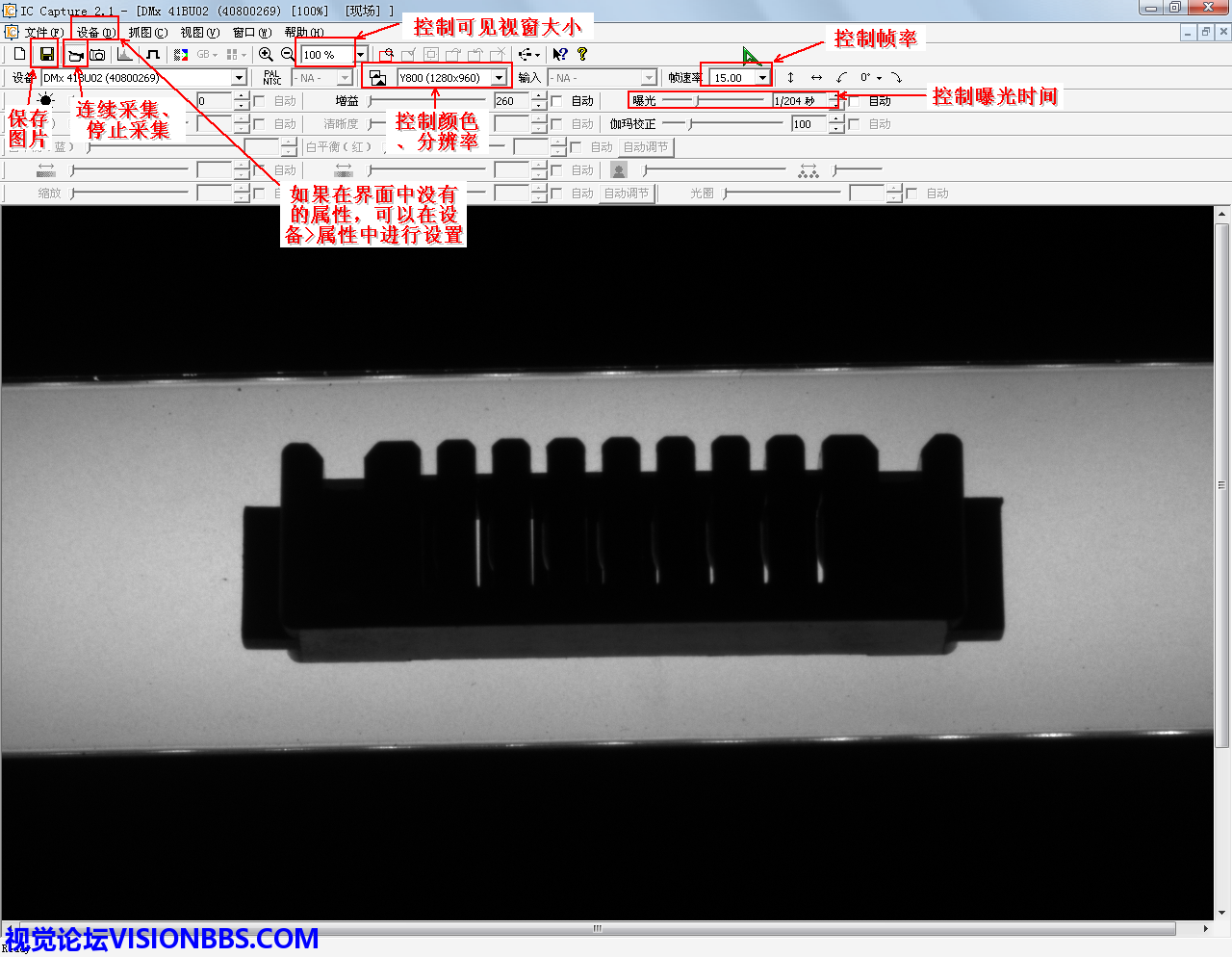

    映美精相机接入电脑后,启动自带的ICCapture软件即可进行图像采集。常用的参数设置及采集、保存图像如上图所示。
