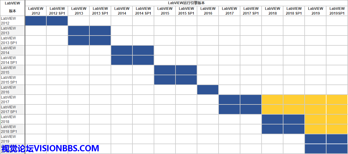

    LabVIEW和LabVIEW运行引擎的兼容性
    使用下表比较LabVIEW和LabVIEW运行引擎的兼容性(本站更新至LabVIEW2019SP1版,NI上述引用文件更新到LabVIEW2019版)。
    *从LabVIEW 2017开始,可构建支持更高版本运行引擎的应用程序。详细信息,请参考此页的应用程序生成器的改进。
    如要在计算机上运行LabVIEW应用程序生成器生成的可执行程序和共享库,必须安装LabVIEW运行引擎。
    在LabVIEW 2016或更早版本中构建的可执行程序无法在较新版本的LabVIEW运行时引擎中运行。使用什么版本的LabVIEW构建可执行程序,就使用相应版本的运行引擎来运行可执行程序。
    可在一台计算机上安装多个版本的LabVIEW运行引擎,包括不同操作系统位数(32位或64位)的运行引擎。在64位系统上,可以同时安装同一个版本的LabVIEW 32位运行引擎和LabVIEW 64位运行引擎。如计算机上已有某个版本的运行引擎,然后安装该版本的SP1运行引擎,那么SP1运行引擎将覆盖已安装特定版本的运行引擎。
