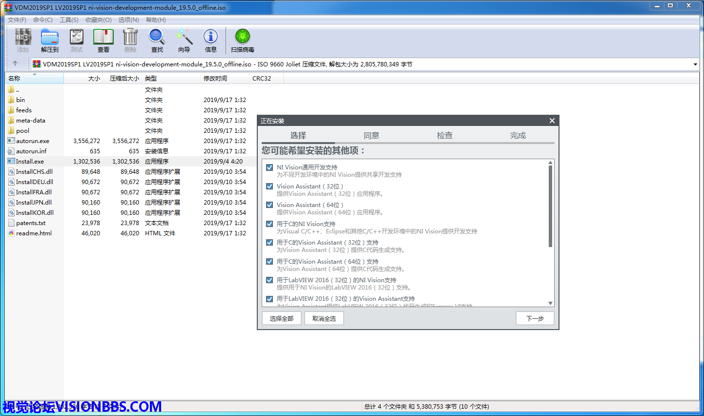

    这个在本次安装最新的VDM2019SP1中也可以看到,在支持功能中,没有.NET可选择:
    NI VISION2019后不支持.NET
    我们可以看到,在安装选项中,可以选择用于LabVIEW、C的NI VISION支持,以及用于LabVIEW、C的视觉助手Vision Assistant的支持,但是没有.NET的支持选项。

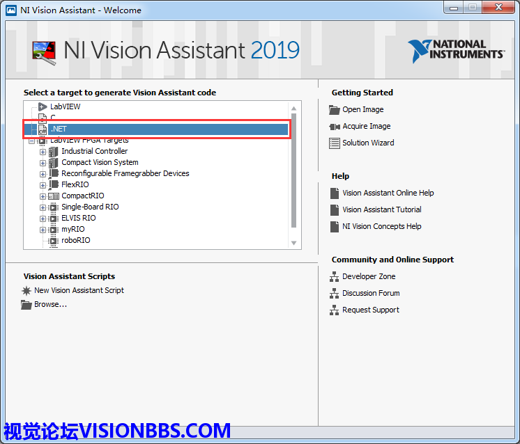

    但是我们启动视觉助手2019SP1后,在欢迎界面仍然可以看到有.NET的代码生成选项
    视觉助手2019SP1中仍然有.NET
    视觉助手2019SP1中仍然有.NET
    视觉助手2019SP1中仍然有.NET的代码生成选项
    从.NET代码生成选项也可以进去.NET的生成界面

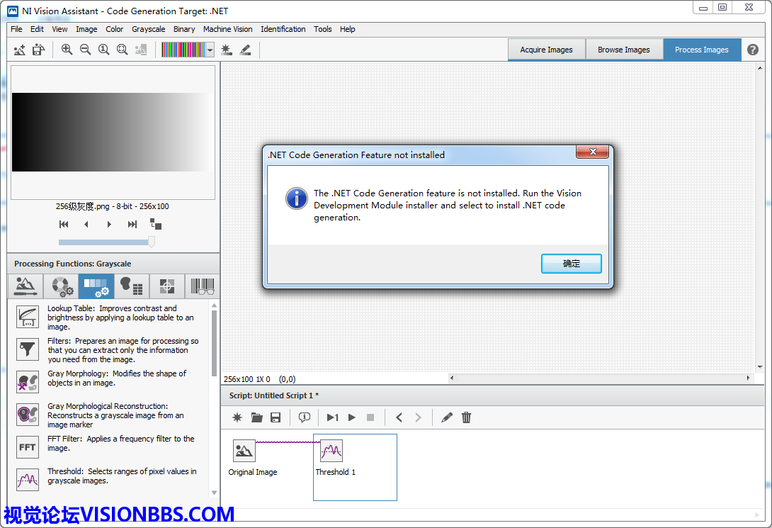

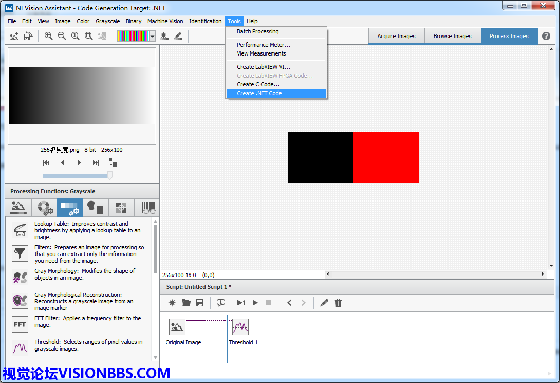

    在Tool工具下,也有.NET导出的选项,但是点导出.NET时,则会弹出支持.NET的功能没有安装,要重新安装该功能才可以。
    视觉助手2019SP1导出.NET功能不成功
    这里也可以看到,确实是不支持.NET功能了,但是为什么还遗留下.NET的选项在界面中,这个就不是很清楚了,本贴的软件功能是从VDM2017升级过来的,也许是升级引起的,如果全新安装的话,可能没有(因为以前很多人反馈过这个导出选项有不同的功能选择项目)。也有可能本身还没有升级修正过这个Bug。当然,也有可能是NI要对.NET功能独立出来,另外再付费购买该功能才可以。毕竟,现在.NET的欢迎程度要大于其它的,放弃了不是放弃市场吗?
