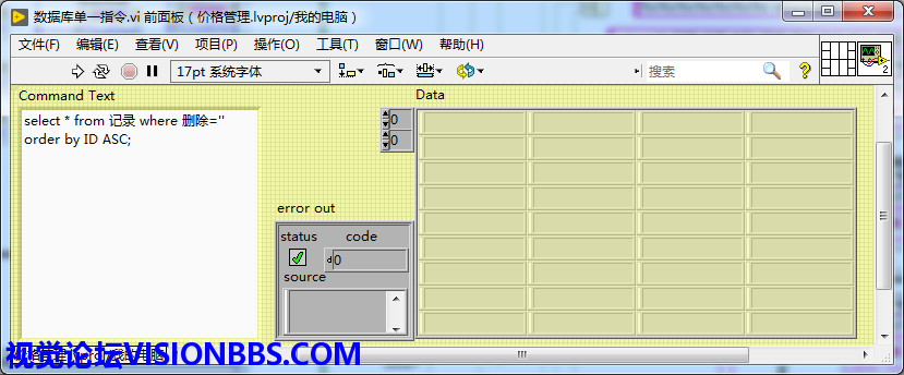

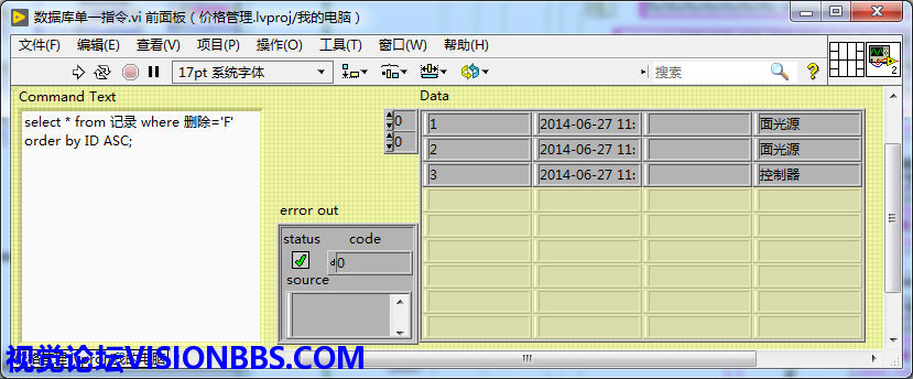

    今天使用LabVIEW做数据库时,在一个条件查询中,条件为空(或非空),例如是一个字段,真时是T,假时为空,那么要按条件查找所有空的数据,T的不查找。那么按照一般的逻辑就是Select * from 表名 where 字段='';这样的语句。可是在查询中,没有返回相关的数据。
    条件等于空时无返回数据
    条件等于空时无返回数据
    当条件=''空时,无返回数据

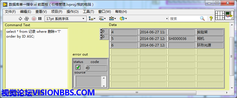

    条件等于F时
    条件等于F时
    条件='F'时有值返回
    条件等于T时
    条件等于T时
    条件='T'时也有值返回

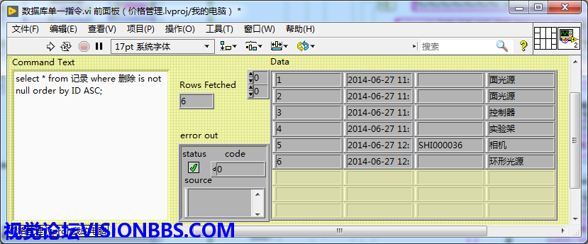

    二、使用select * from 表名 where 字段 is null;的语句来查询,这里的意思就是直接判断字段是null值。或者是where 字段 is not null;的方式来查找非空字段。有些人说可以直接使用字段=null的方式来判断,但是我这里使用Access的mdb数据库,无法实现这种条件判断方式,只能使用is null或is not null的方式来判断:

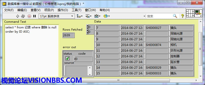

    is null
    is null
    is null方式可行
    is not null
    is not null
    is not null方式可行

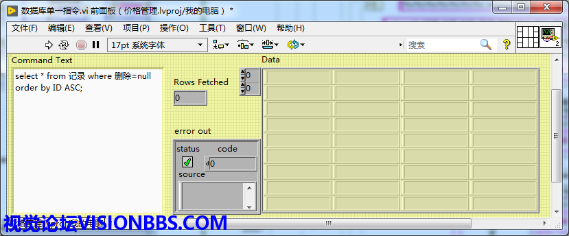

    字段=null
    字段=null
    字段=null方式不行

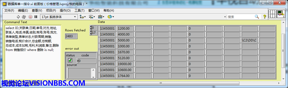

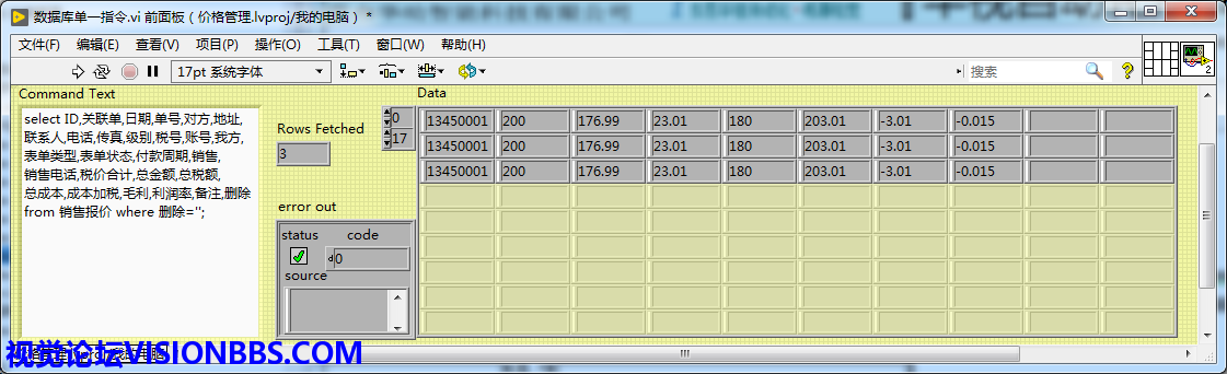

    在MDB数据库中,图中显示上面的三格,是在原有的数据库上添加新的字段后默认的值(即空白,这个是ACCESS的默认空白),这些得使用删除 is null的方式才能查找到,而下面的三格,是用LabVIEW写入的数据库,删除字段使用LabVIEW的字符串并什么也没填(LabVIEW的空白),这时使用删除 is null查找不到,但是用删除=''可以查找到:
    删除=''仅三行数据即LabVIEW写入的数据
    删除 is null有两千多行,是Access默认的空白
    删除 is null有两千多行,是Access默认的数据
