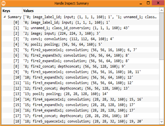

    二、支持ONNX开源模型导入
    HALCON 19.11可以支持开源ONNX模型导入,并支持其在HALCON框架下进行训练及推断,用户可通过该方式在HALCON中无缝集成其他开源框架下(如tensorflow,pytorch等)训练好的深度学习模型。
    同时,HALCON 19.11 Progress还提供了开源网络模型拓扑结构的可视化算子,通过使用HALCON 19.11 Progress提供的可视化接口,用户可以轻松可视化开源模型的内部网络结构。
    三、提供更全面的可视化接口
    HALCON 19.11 Progress还加入了针对网络任意层、任意卷积核特征图及热度图的可视化算子。通过该技术用户可以更加全面的了解网络模型的学习过程,及当前模型更加关注的区域。

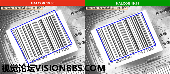

    五、更加优秀的读码算法
    MVTec在HALCON每一个版本迭代中,都会花费很多精力去提高算法的速度。在新版HALCON中,ECC200的读码速度较上一版本提升了三倍,并且在多核环境下提速效果更加明显。同时HALCON 19.11 Progress的一维码解码算法能够返回条码更加精确的旋转角度。另外,在新版本中HALCON可以解码低分辨率的条码图像,在条码间隙小于1像素的情况下仍然能够稳定的进行解码。

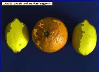

    七、基于标记点的分水岭图像分割算法
      图像分割一直是视觉领域的重要内容,HALCON 19.11 Progress提供基于标记点的分水岭图像分割算法,该算法通过用户提供的标记区域来分割图像中的物体,分割效果比传统的分水岭算法有着明显的提升。
