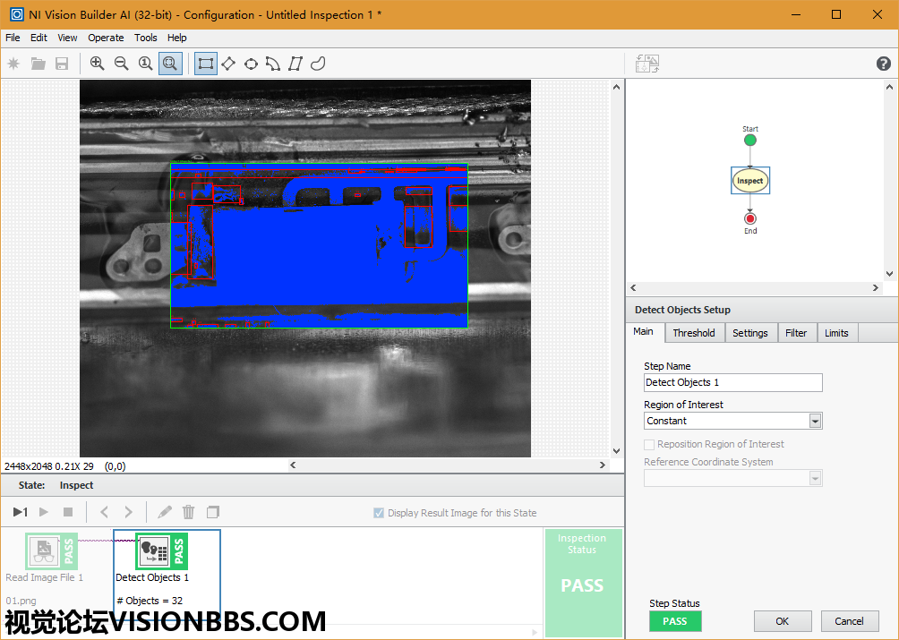

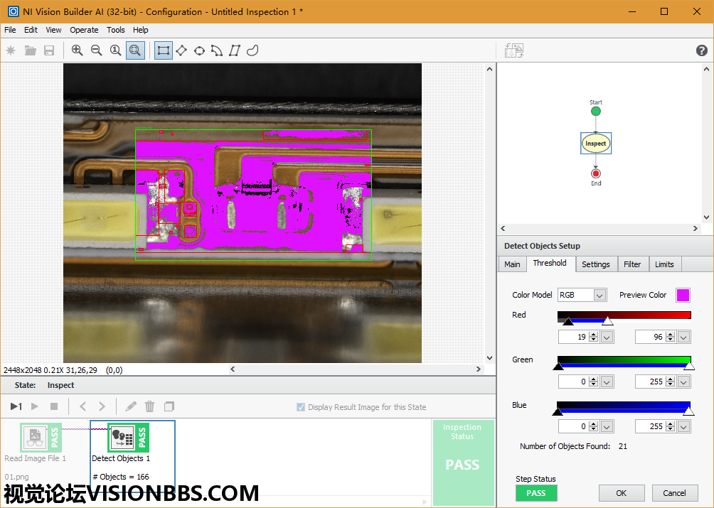

    我们知道,在NI LabVIEW VISION环境中,二值化时默认的函数IMAQ Threshold和IMAQ Color Threshold都是只能对全图进行二值化的。即使加上Mask等功能后,可以处理ROI中的内容,也是对二值化后的图像再进行处理,ROI外的背景已经被去掉了。但是在VBAI中的粒子分析中,可以看到,其在二值化时,是可以对ROI中区域进行预览的:
    彩色图像的检测目标-粒子分析功能ROI区域二值化预览
    灰度图像的检测目标-粒子分析功能ROI区域二值化预览

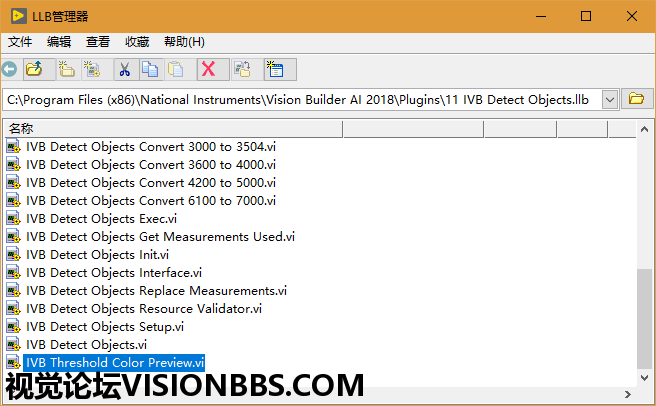

    这个功能,只在VBAI中有实现,即使视觉助手中也是没有的实现的。在VBAI的函数库中,可以看到有一个阈值颜色预览的函数:
    IVBThreshold Color Preview.vi
    如果可以,我们直接调用这个函数也是可以的。但是可惜,这个函数没有开放,打不开函数调用不了。那就只能自已想办法了。

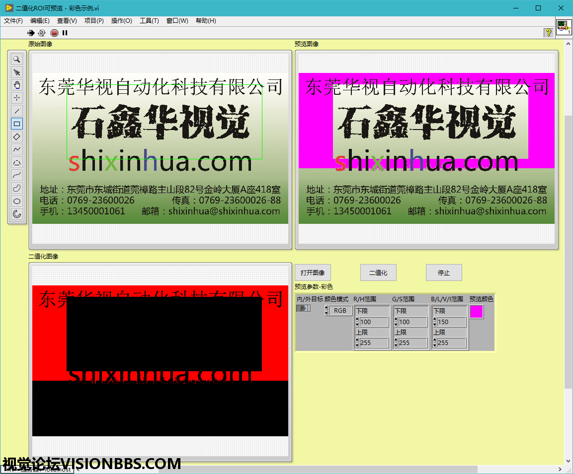

    此次,再次进行思考,终于把上面的几个问题也解决了,完整的实现了VBAI中的ROI二值化预览功能,下面来看一下效果:

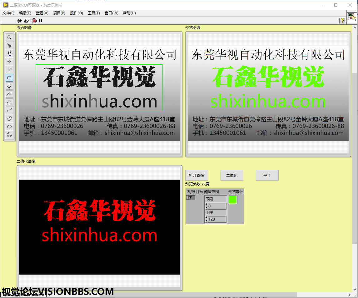

    灰度图像ROI内阈值0-128
    灰度图像ROI内阈值0-128
    灰度图像ROI内阈值0-128

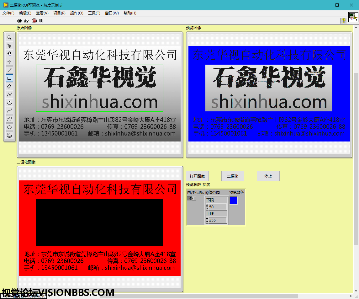

    灰度图像ROI外阈值50-255
    灰度图像ROI外阈值50-255
    灰度图像ROI外阈值50-255

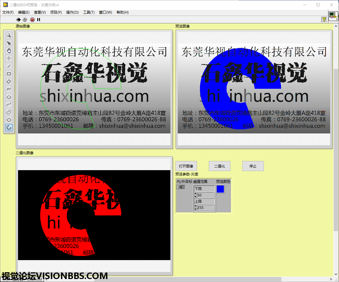

    非矩形ROI实现
    非矩形ROI实现
    非矩形ROI实现

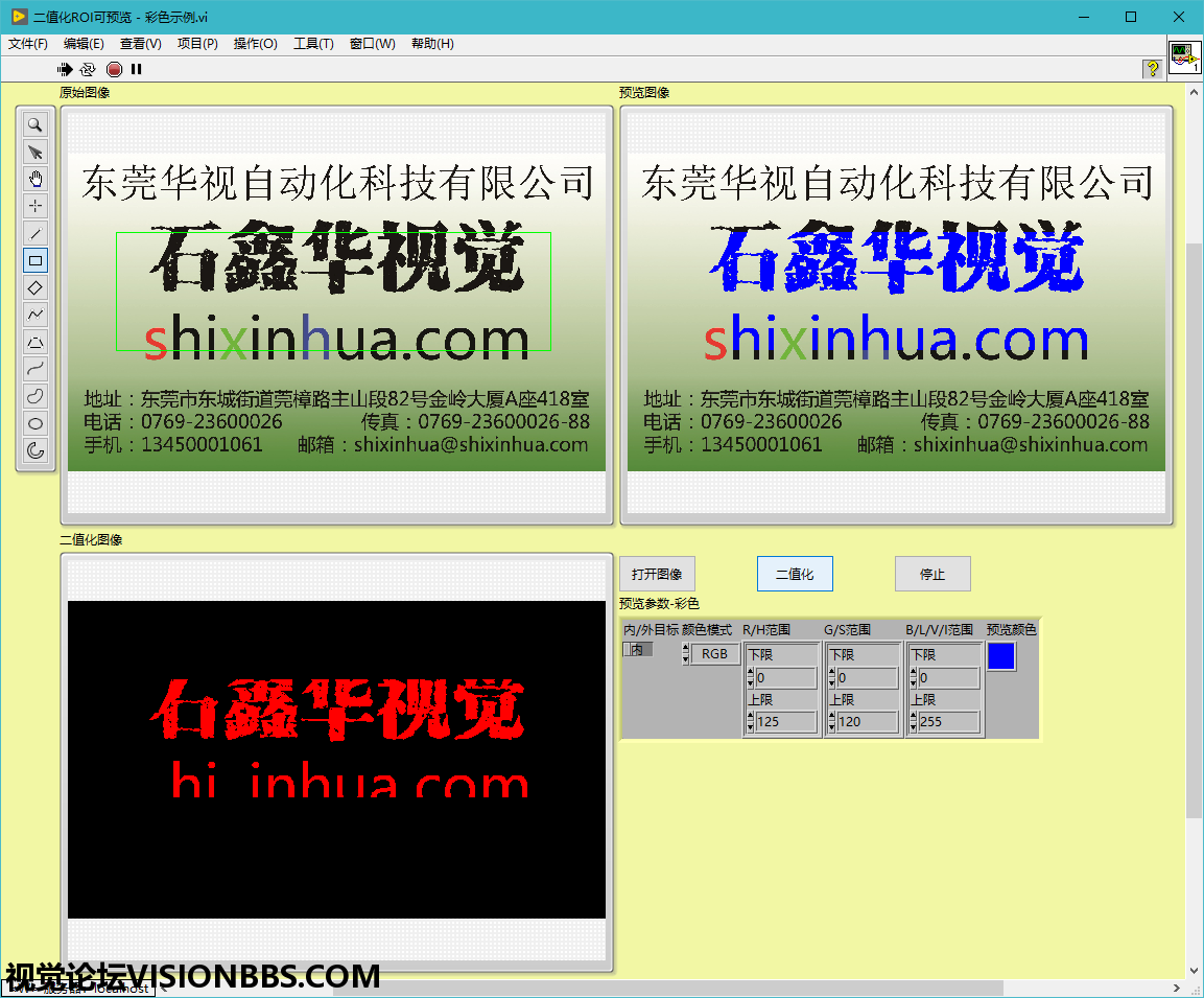

    彩色图像ROI内阈值包含0
    彩色图像ROI内阈值包含0
    彩色图像ROI内阈值包含0

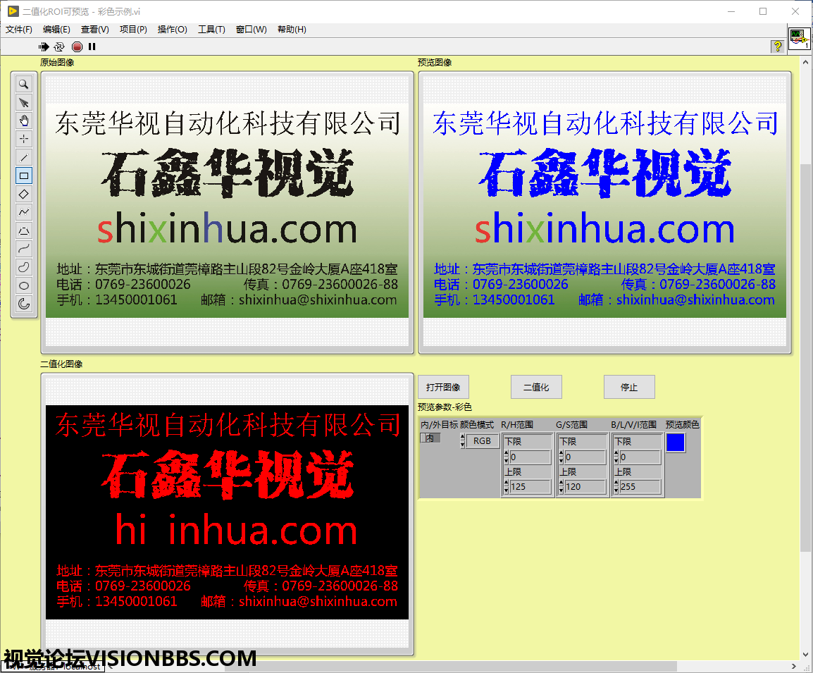

    彩色图像ROI外阈值包含255
    彩色图像ROI外阈值包含255
    彩色图像ROI外阈值包含255

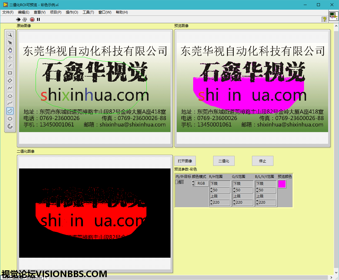

    彩色图像徒手画ROI内二值化
    彩色图像徒手画ROI内二值化
    彩色图像徒手画ROI内二值化

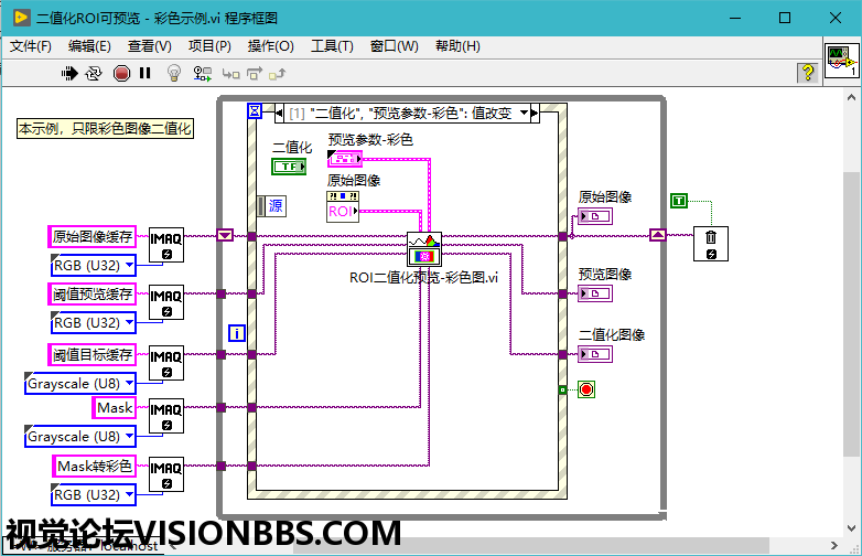

    彩色图像示例调用代码
    彩色图像示例调用代码
    彩色图像示例调用代码

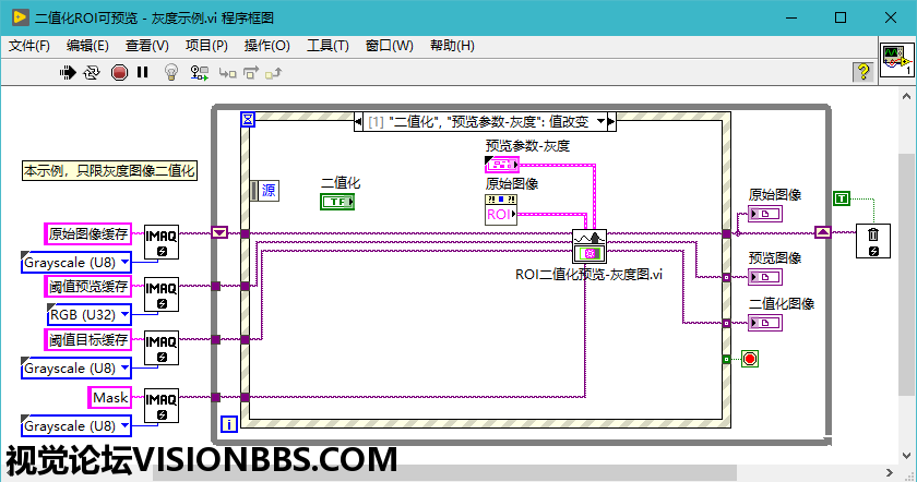

    灰度图像示例调用代码
    灰度图像示例调用代码
    灰度图像示例调用代码
    本功能实现时,为了效率,将需要的图像缓存放置在了外面。如果不需要效率(如果是预览,可以牺牲效率,一般只会在设置时使用),可以将必要的图像缓存放置到功能函数内部,调用结束后释放即可。
    示例代码版本LabVIEW2019+VISION2019。
