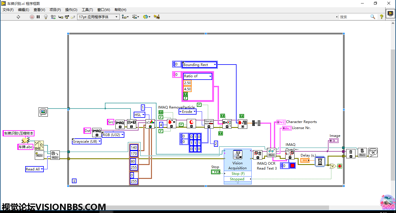

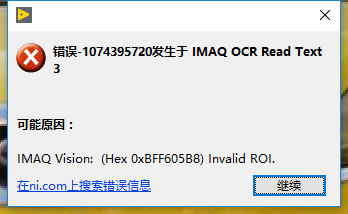

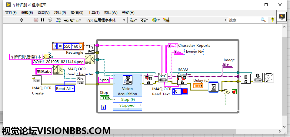

    连线没有问题,为什么会说是无效RIO。
    程序框图1 出现问题

    用其它特征生成ROI,要确认是不是真的有生成ROI,如果没有,那就是无效ROI
