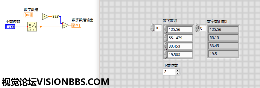

    DBL数组强制小数点位数的一种方法
    DBL数组强制小数点位数的一种方法
    DBL数组强制小数点位数的一种方法
    在这里,我们针对的是DBL数组,当然DBL数字、SGL数组、SGL数字也是可以这样操作的,也可以做成多态VI,这里就不演示了。实现方法是数组/数字先乘以10的多少次方,多少次方则代表了小数位数,如2次方,则表示2位小数,则对原始数组乘以100,即10^2。然后再强制转换为整数,这里使用的是I32,也可以使用I64I16I8之类的就不建议了,建议至少还是要用I32,当然,如果你明确的知道数值范围只有I16I8也可以用。在这个转换为整数的过程中,则会将小数点采用四舍五入强制去掉。之后,再除以之前乘以的10的多少次方,就算把值的范围又变回去了。这时得到的数值,就是已经强制保留多少位小数点后的值。
