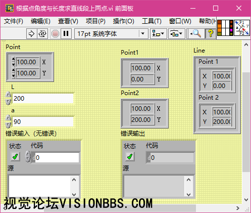

    某些情况下,我们可能会知道某条直线上的一个点坐标,以及这条直线,按照理论来说,这条直线是已经确定的。但是在NI VISION中,很多时候都是需要使用直线段而不是直线。即要求在直线上有两个确定的点。例如说点到直线的距离、两条线的中线、两条线的交点之类的,都是使用的直线段,而不是直线本身。所以,如何根据已知的直线角度以及上面的点坐标,来确定直线上的某一个直线段,则需要我们自己想办法来实现。这个其实使用数学方法即可以实现,基本的三角函数即可,不需要太多的理论支持。

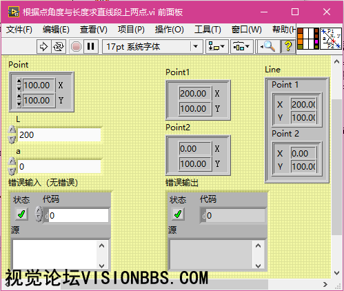

    0度时的直线段
    0度时的直线段
    0度时的直线段
    90度时的直线段
    90度时的直线段
    90度时的直线段

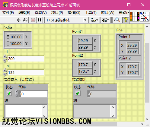

    135度时的直线段
    135度时的直线段
    135度时的直线段
