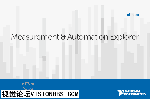

    NI MAX初始化需要一两分钟
    NI MAX初始化需要一两分钟
    NI MAX初始化需要一两分钟

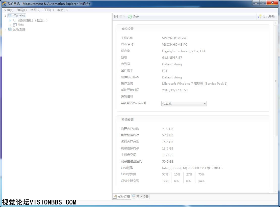

    设备和接口搜索硬件要一两分钟,经常卡死无响应

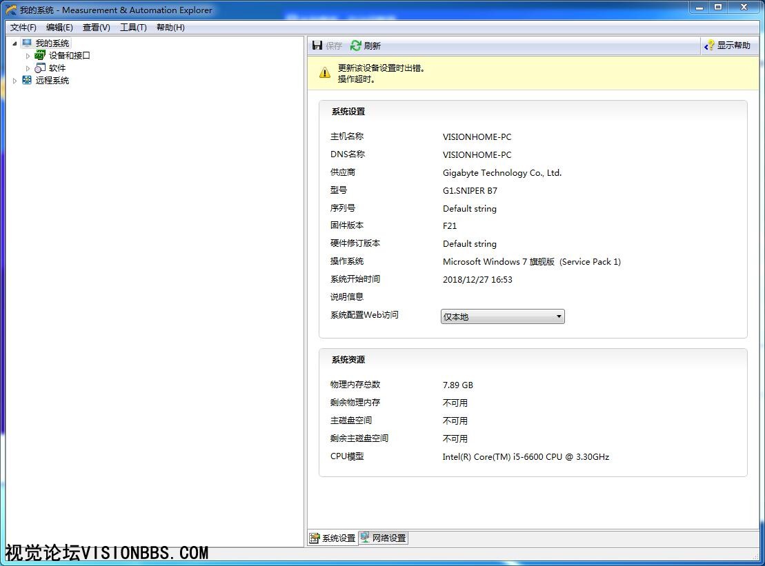

    NI MAX打开后显示“更新该设备设置时出错。操作超时。”

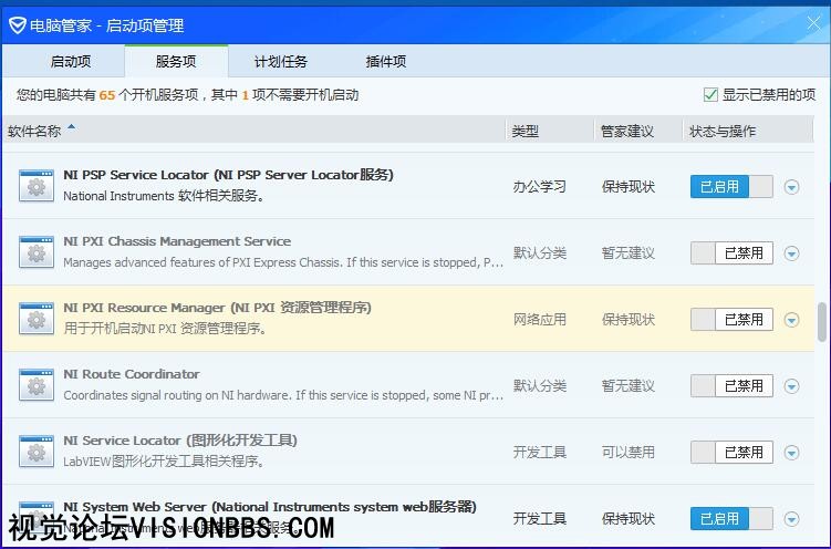

    今天认真的查看了一下,然后也在NI的官方网站上找了一些问题。既然操作超时,可能是某些服务的问题,例如说某些服务5秒钟的超时时间,然后一直没启动,那就得花5秒钟等待超时信号。然后我打开了腾讯电脑管家(我电脑安装了腾讯电脑管家,对电脑进行了一些优化设置),看看有没有对NI相关的服务项有没有优化过,一看,还真有几个项是被禁用的:
    腾讯电脑管家优化后禁用了部分NI的服务项
    先不管这里哪个服务器项有影响,全部设置成已启用再说。把服务项都启动用,打开NI MAX终于快了,大概10秒内就可以启动了,设备和接口搜索硬件也快了,基本上可以认为即点即开。原来NI MAX启动慢的原因就是在腾讯电脑管家优化时,禁用了某些NI的服务项,造成其启动时部分功能服务无法启动而超时,严重拖长MAX启动时间。
