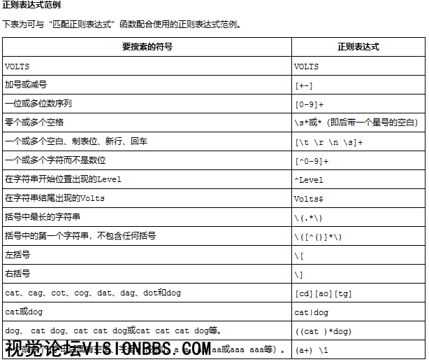

    我们知道匹配具体的字符串很容易,只需要指定相应的值即可。要指定包含正负号的任一长度的数字,这里则需要处理两个内容,一个是包含了正负号,另一个则是任一长度的数字。我们可以看一下匹配正则表达式函数的帮助说明里有相应的说明:
    匹配正则表达式范例
    匹配正则表达式范例
    匹配正则表达式范例

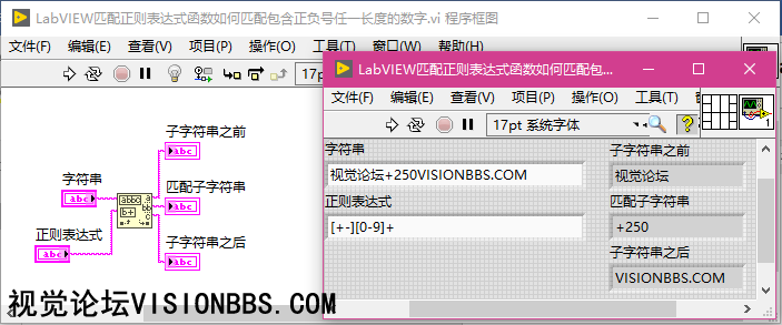

    我们看到,加号或减号(正负号),其正则表达式为[+-],则一位或多位数序列则为[0-9]+。那么我们要匹配包含正负号的任一长度的数字时,只需要包含正负号的正则表达式和包含数字序列的表达式[+-][0-9]+即可:
    包含+号的数字
    包含+号的数字
    包含+号的数字
    包含-号的数字
    包含-号的数字
    包含-号的数字
    上面两个仅包含+-符号的数字序列可以正常匹配。

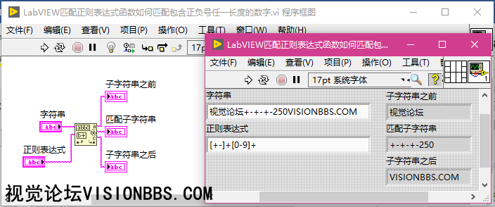

    上面同时包含了+-号的数字序列,则仅能匹配数字前的一个-号,而另一个+号则不能匹配。因为[+-]只能匹配个字符串,如果要匹配多个,则可以像数字序列一样,用[+-]+来匹配:
    匹配任一长度+-号及任一长度的数字序列
    匹配任一长度+-号及任一长度的数字序列
    匹配任一长度+-号及任一长度的数字序列
    也就是匹配多个位时,只需要在[]后面加+号即可实现多个位匹配。
