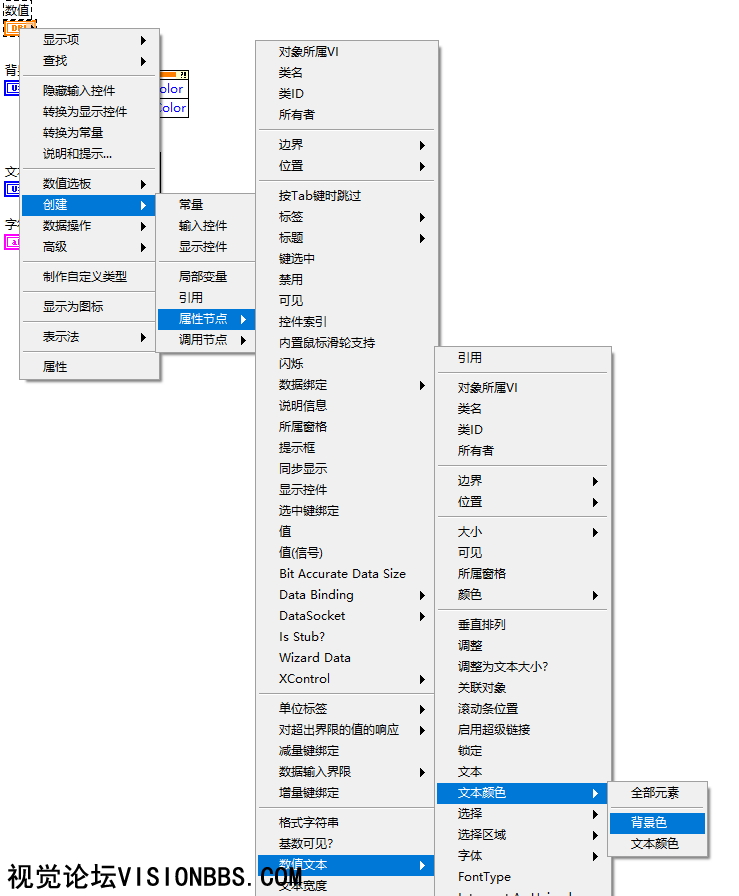

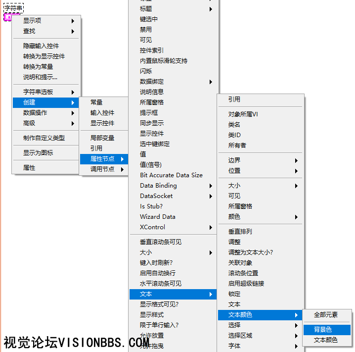

    LabVIEW编程时,经常会遇到一些需要高亮显示的控件,如结果值NG时红色高亮显示,OK时绿色显示之类的。而控件默认的显示方式,一般都是黑字白底。要想高亮显示,就得处理一下控件的属性:
    字符串文本颜色属性
    字符串文本颜色属性
    字符串文本颜色属性
    数值控件文本颜色
    数值控件文本颜色
    数值控件文本颜色

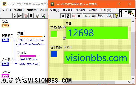

    常见的控件是数值和字符串两种,这两种控件的属性名称略有不同,字符串是在文本下,数值控件则在数值文本下的文本颜色。文本颜色可以控制背景色和文本颜色两个属性,即一个背景一个前景色。简单的控制执行后的效果如下图所示:
    LabVIEW控件高亮显示效果
    LabVIEW控件高亮显示效果
    LabVIEW控件高亮显示效果
    实际编程时,如果控件少,可以直接针对控件来操作。也比较简单方便。如果有比较多的控件需要处理,那就建议设置成子VI,利用控件引用来处理,这样要简单一些。不过,这个属性控制,如果控件比较多,则比较耗时,界面刷新比较慢会有明显的延时。
