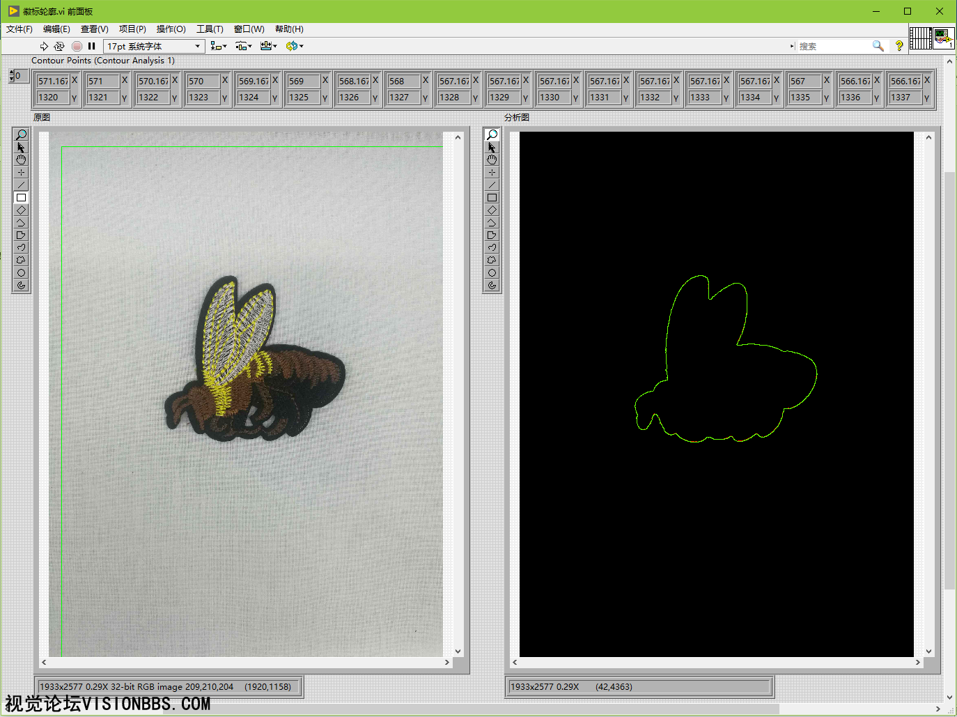

    NI LabVIEW Vision纯色背景上徽标轮廓坐标提取

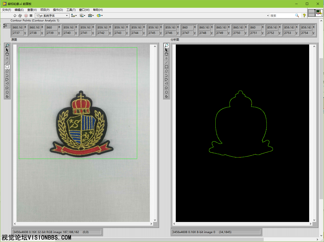

    在纯色背景上放置徽标,然后要对徽标的轮廓进行提取,使用NI VISION图像处理库函数—+LabVIEW来实现。这种应用,如果背景比较单一纯净的话,还是比较好处理的。如果背景不均匀不单一,那可能就不是这么好处理了。

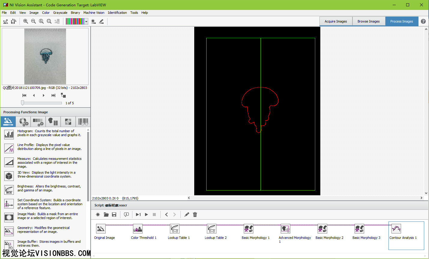

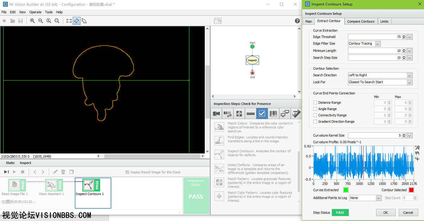

    这里的方法相对来讲还是比较简单的,首先需要对彩色图像(这里建议用彩色相机或图像)进行二值化,可以使用HSL平面,先提取纯色的背景,然后再均衡化图像、反转图像,得到白色的目标特征。之后做一个闭操作,或膨胀操作,以关闭目标轮廓上可能存在的断裂,然后再填充孔洞形态学,将内部填满;接着做一次开操作或腐蚀,将轮廓还原来原始大小(与闭操作、膨胀的方法对应)。接着做梯度在里形态学,得到边界。最后做一次轮廓分析,拟合轮廓得到轮廓点坐标。
    视觉助手实现
    视觉助手实现
    视觉助手实现
    VBAI实现方式
    VBAI实现方式
    VBAI实现方式

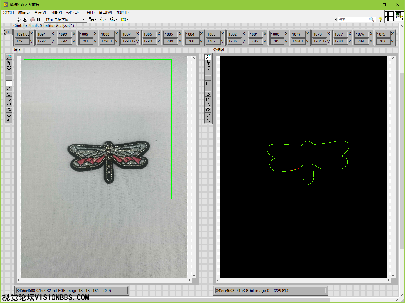

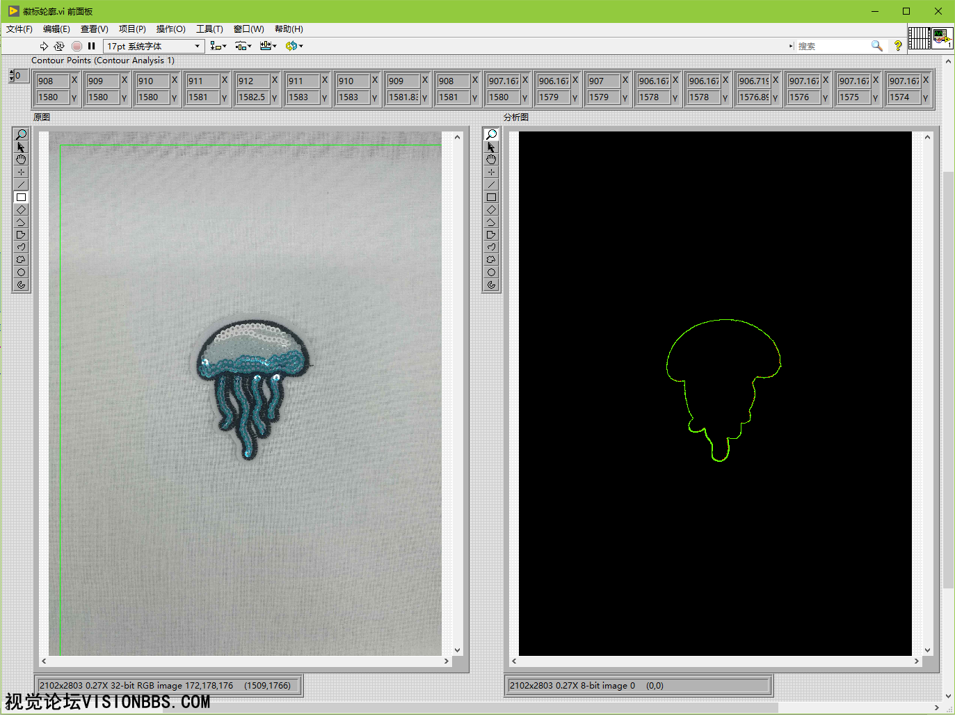

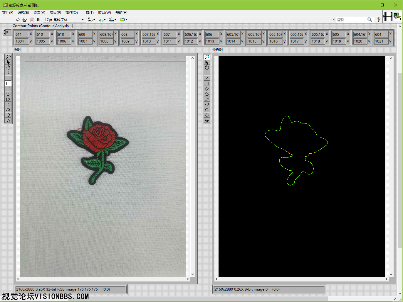

    LabVIEW实现效果
    LabVIEW实现效果
    LabVIEW实现效果
    LabVIEW实现效果
    LabVIEW实现效果
    LabVIEW实现效果
    LabVIEW实现效果
    LabVIEW实现效果
    LabVIEW实现效果
    LabVIEW实现效果
    LabVIEW实现效果
    LabVIEW实现效果
    LabVIEW实现效果
    LabVIEW实现效果
    LabVIEW实现效果
