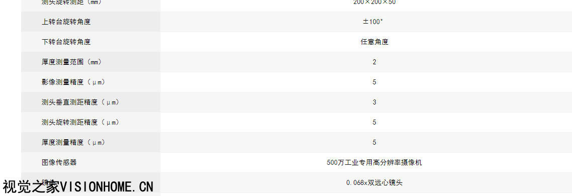

我比较疑惑的是500万像素的镜头,加上0.068倍放大倍率的远心镜头怎么实现5u的分辨率,按照这个反推,5ux0.068=0.34U,也就是说,像方分辨率是0.34u,或者相机像元大小在0.34u左右,这个不可能,所以想问下,此类仪器的5u是怎么出来的,各位站友给指导下 QQ截图20180531124712.png

    这种标称,肯定不是这样理论来计算的。按照你那个说法,像素=倍率*分辨率=0.34um,世界上都还没有这么高的工艺,像元可以做到0.34um的,现在极限也就是1.14um左右。
    如果是2/3寸的500万CCD,像元是3.4um,2448像素,大概也就是 8.45mm的样子,0.068倍镜头,可拍视野大概就是8.45/0.068=124.2mm。按照像素精度计算,则为124.2/2448=0.05mm/pixel,如果用的是平行光源等效果非常好的照明,背光照明方式,那么像测量线、圆等需要拟合的特征时,因为需要很多点来考虑,其可以做到1/5像素精度,或者是1/10像素精度。有些测量方法,可能还会有多次拍照,然后求平均值的可能。所以,他们说做到5um的精度,是很正常的。这类产品,在二次元等手动测量平台上,基本上都会比理论像素精度高一些。而且这个对被测目标也有较高的要求,如果被测对象很厚、那也会存在边缘发虚的可能。又或者是边缘本身并不是非常直或是一个标准的圆,也会影响测量的精度。
