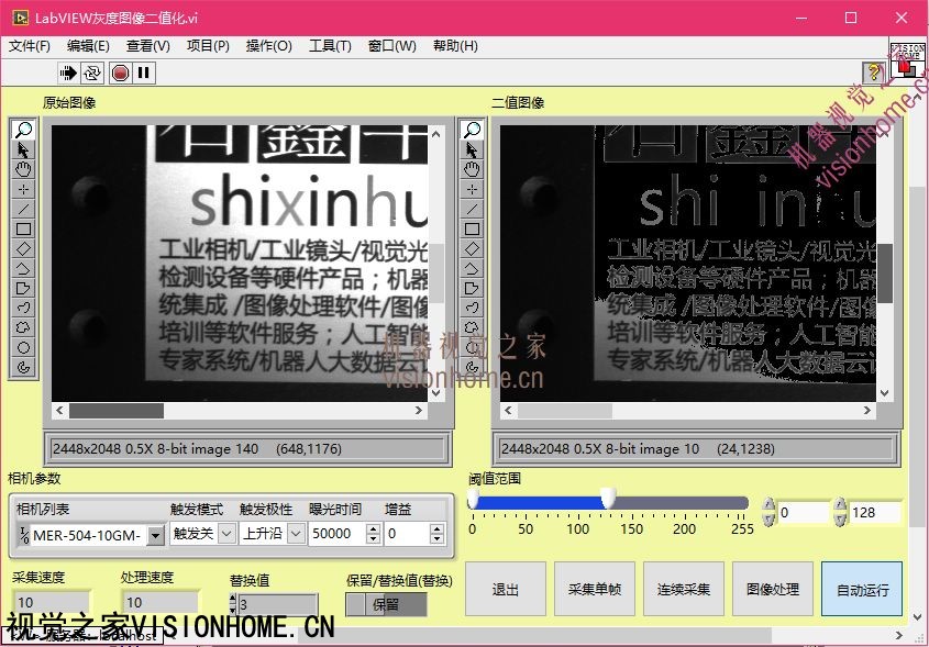

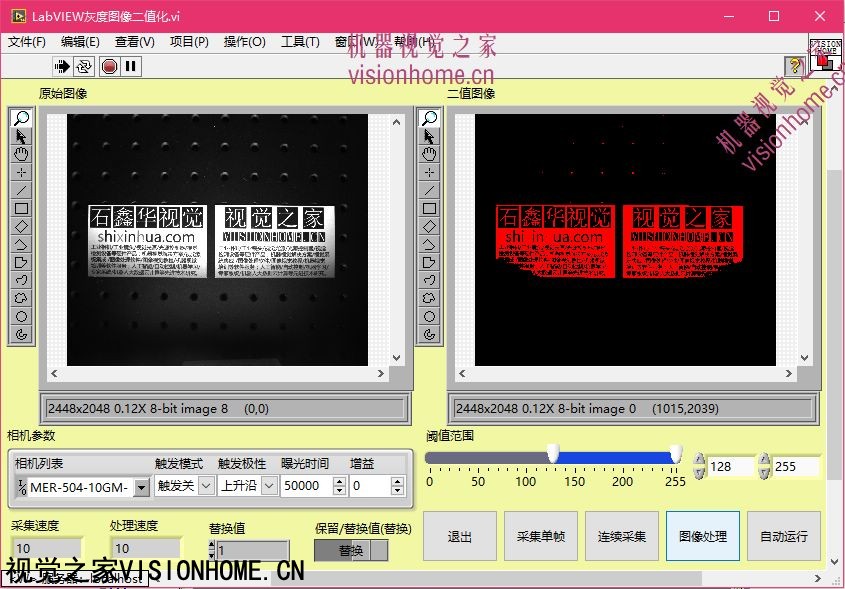

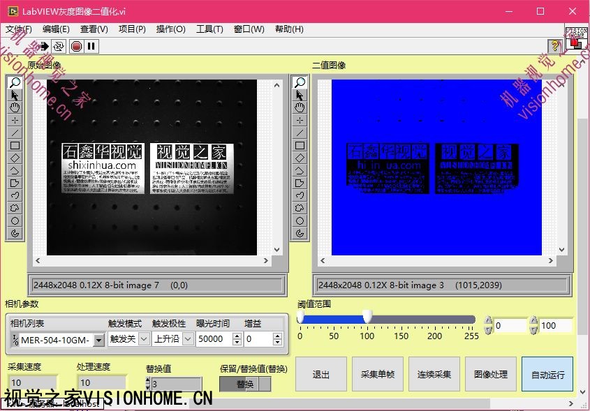

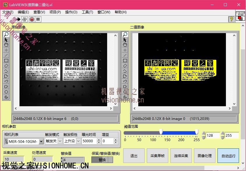

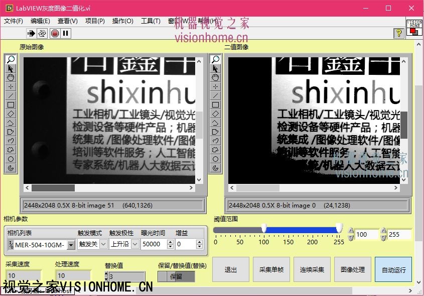

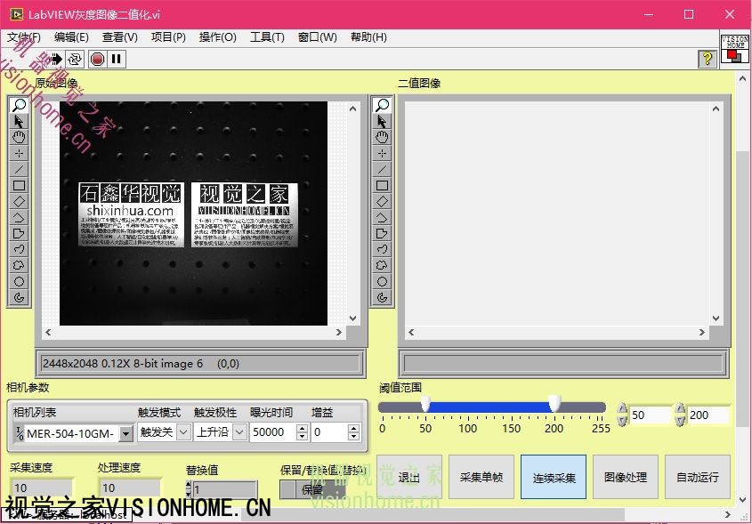

    LabVIEW Vision灰度图像二值化(大恒MER-504-10GM-P采集图像带触发)
    功能演示-连续采集
    功能演示-连续采集
    功能演示-连续采集
    功能演示-图像处理-保留值
    功能演示-图像处理-保留值
    功能演示-图像处理-保留值
    功能演示-图像处理-替换值
    功能演示-图像处理-替换值
    功能演示-图像处理-替换值
    功能演示-自动运行1
    功能演示-自动运行1
    功能演示-自动运行1
    功能演示-自动运行2
    功能演示-自动运行2
    功能演示-自动运行2
    功能演示-自动运行3
     功能演示-自动运行3
    功能演示-自动运行3

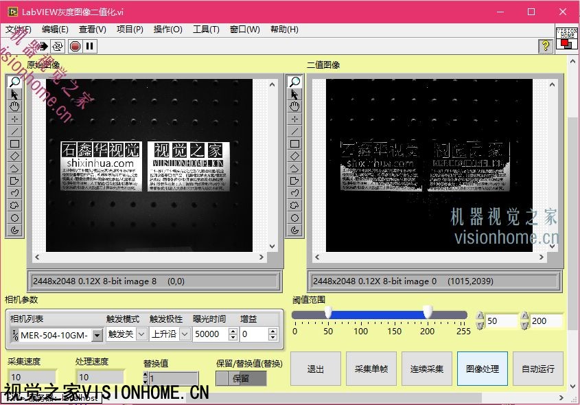

    本简易示例程序包含大恒图像千兆网相机MER-504-10GM-P黑白相机的LabVIEW驱动程序(IMAQdx方式)、灰度图像二值化功能(手动阈值Threshold函数)。
    相机驱动部分采用状态机,包含常规的单帧采集、连续采集功能,以及相机的触发、曝光时间、增益等属性用户设置,超时时间、数据包大小的函数内部设置等。
    图像处理部分,则包含了灰度图像二值化功能。在很多场景中需要将灰度图像转换为二值图像。本示例使用的是手动阈值函数Threshold,当然也可以使用其它的自动阈值函数。二值化后可以使用一种替换颜色,如1红色、2绿色、3蓝色等(均衡化后都是白色),不在范围内的,则使用0来表示;也可以保留在范围内的值不变,然后不在范围内的值则使用0来替换。自动运行功能(采集图像+图像处理),只需要使用图像处理中的设置的参数进行二值化即可。这也就意味着,图像采集+图像处理的自动运行模式,已经具备了一个应用程序的基本功能。其它功能,如用户登录管理、结果判断、数据保存、图像保存、参数保存等,只需要再添加其它基本模块或功能函数即可。
    该演示例子可以用于产品的灰度图像二值化过程。一般项目中仅做二值化是不够的。所以该功能属于图像预处理部分。视觉中很多函数,只能使用二值图像。而如果是灰度图像的话,那么必须进行二值化。将灰度图像转换为二值化后,则可以进行二值化图像相关的图像处理,如粒子分析、二值形态学、二值形状匹配等。
    本演示实例使用NI LabVIEW2014SP1+NI VISION2017SP1视觉开发包以及NI VAS 1750。如需要打开实例,需要NI LabVIEW2014+NIVISION2014以上版本。可以到本论坛下载最新的2017SP1视觉开发环境:
