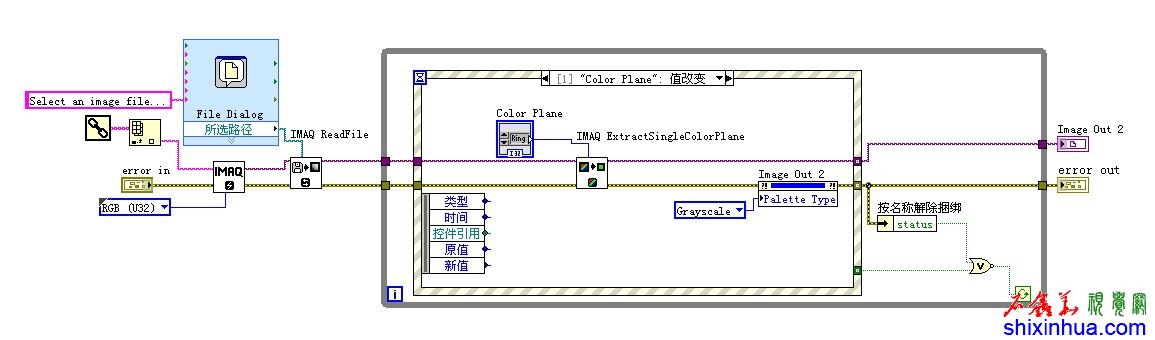

    群里有一哥们问了这么一个问题:
    Begin ****21:26:27
    LabVIEW Vision同一彩色图片多次抽取不同的颜色平面
    为什么的运行后,color plane下拉列表执行一个选项后,再选第二个程序就自己停止了?请大侠们帮帮忙~!
    心****21:28:16
    出现错误了?
    Begin ****21:28:34
    没有错误
    心**** 21:29:14
    那你用probe看一下你的while循环停止条件那个地方嘛
    心**** 21:29:22
    程序不会无缘无故停止的
    Begin**** 21:29:24
    就是想让列表每个选择功能都能实现
    石鑫华视觉<shixinhua@shixinhua.com> 21:31:17
    是不是再用其它颜色平面时没反应了?
    Begin **** 21:31:32
    是的
    石鑫华视觉<shixinhua@shixinhua.com> 21:32:07
    这是必然的,你只用了一个图像缓存,第一次执行了颜色平面抽取后,已经变成了灰度图了。再执行颜色平面抽取已经不行了。
    Begin **** 21:36:33
    要再把图像变回彩色,然后再抽取?
    以上为问题所述。其实这种问题,在许多刚学视觉的朋友那儿经常发生,主要就是没有理解到图像缓存的作用。以下详细内容,请回复查看:
