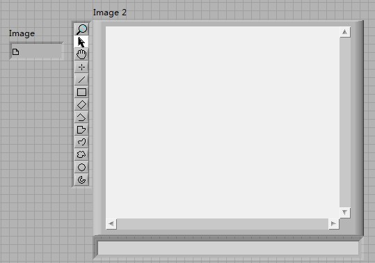

    布局
    Labview机器视觉
    Labview机器视觉

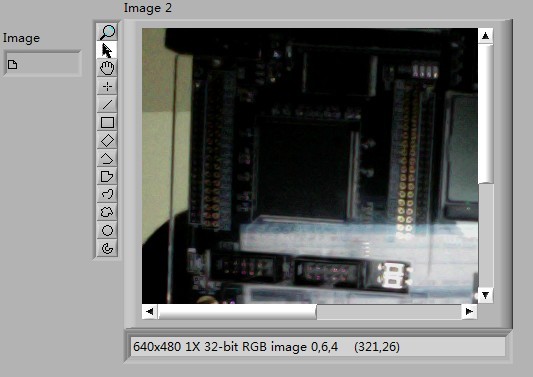

    程序
    Labview机器视觉
    Labview机器视觉
    这样一个简单的摄像头采集就Ok了,做一个测试
