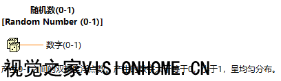

    在LabVIEW中,平台默认的只有0-1之间的随机数生成函数:
    随机数(0-1)
    随机数(0-1)
    随机数(0-1)
    那么问题来了,如果我们希望生成任一一个指定范围的随机数,该如何处理呢?下来我们来看一下具体的解决思路。

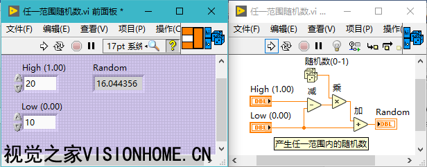

    生成指定范围的随机数,肯定还是要用到系统自带的0-1随机数函数。首先设置两个控件,分别用于指定范围的上限与下限。然后使用这两个控件相减,得到范围区间。这个范围区间乘以随机数(0-1)生成的一个随机数,则相当于将数放大了区间倍。之后,再用这个放大的数,加上指定范围的下限,即可生成指定范围内的随机数了,框图如下图所示:
    任一范围随机数VI
    任一范围随机数VI
    任一范围随机数VI
    注意,因为系统函数随机数(0-1)不包含1本身,所以生成的任一范围的随机数,也将不包含上限。
