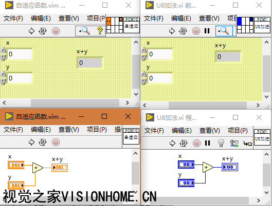

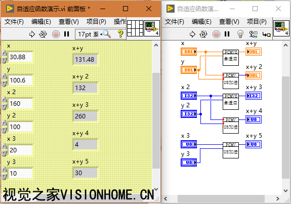

    为什么需要自适应的VI?在某些情况下,可能会有多种类型的数据输入输出。例如加法,可能是U8数相加,也可以是U16、I16、I32、DBL等数相加。如果输入的数值超过数据类型本身的所能表示的最大值或小数变整数时,则会溢出,从而造成值不正确。如下图所示,一个简单的加法演示:
    自适应函数演示
    自适应函数演示
    自适应函数演示
    自适应函数对比-左为自适应VI,右为标准VI
    从上面的例子中可以看到,如果是标准VI,如果接受的数据不匹配,则会强制转换为可接受的数据类型(接线端的红色箭头为强制数据转换),如U8的加法,输入的是DBL或I32等,则会强制转换为U8后再执行加法。这样计算结果后,如果结果小于U8的最大255,则会正常(两个输入端都小于255);而如果结果大于U8的最大255时,则会溢出出错。但是如果是自适应VI的话,则自动适应不同的数据类型。则不会出现这样的错误。

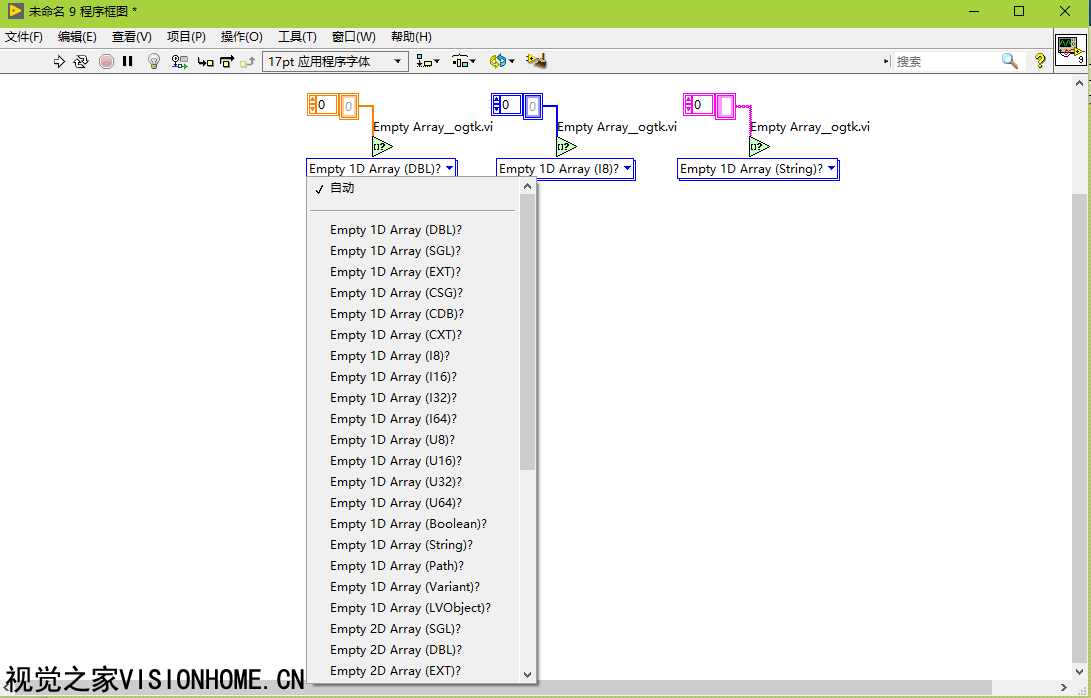

    我们可以看其它的一些VI,如OPENG中的数组相关的操作,例如下面的判断数组是否为空的功能多态VI,内部集成了N个函数类型。如果使用自适应VI的话,则简单许多了。很多数据都是可以使用一个适应函数即可。
    OPENG中的多态VI Empty Array.vi
