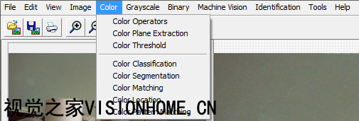

    第二界面与菜单第七节 Color彩色菜单
    图1 Color彩色菜单
    图1 Color彩色菜单
    图1 Color彩色菜单

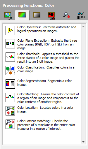

    彩色菜单,必须针对彩色图像。灰度、二值图像是无效的。其对应的处理函数面板如下图所示:
    图2 Color彩色面板
    图2 Color彩色面板
    图2 Color彩色面板
    Color Operators:彩色运算
    即彩色图像进行运算,如加、减、乘、除、与、或、非等。
    Color Plane Extraction:彩色平面抽取
    彩色图像是由许多不同的颜色平面组成的。因此可以使用此函数抽取其相应的颜色平面,如Red红色平面、Value值平面等。
    Color Threshold:彩色阈值
    对彩色图像进行阈值操作,使彩色图像成为二值图像
    Color Classification:彩色分类
    依据颜色信息,对彩色图像进行分类。
    Color Segmentation:彩色分段
    根据颜色信息,对彩色图像进行分段。
    Color Matching:彩色匹配
    根据颜色信息,在图像中查找模板相似的目标进行匹配。
    Color Location:彩色定位
    根据颜色信息,在图像中查找定位与指定颜色相似的目标。
    Color Pattern Matching:彩色模式匹配
    彩色模式匹配,检查图像或ROI中模板是否存在。
