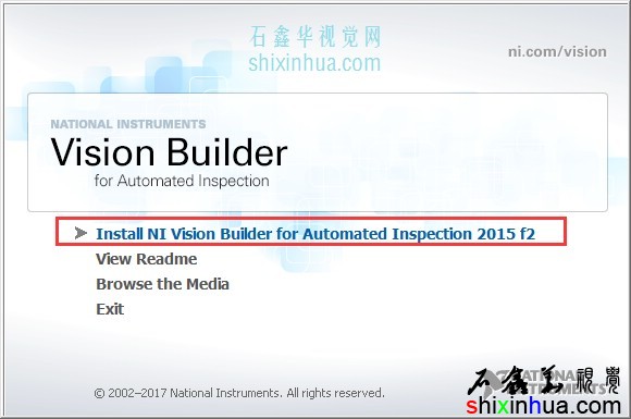

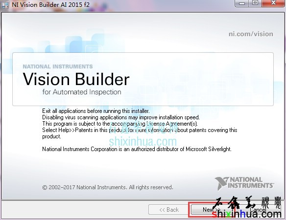

    首先是下载好需要的NI VBAI软件(可以从NI官方网站上下载,也可以从机器视觉论坛visionbbs.com上下载)。下载下来的文件,NI VBAI 2015F2是ZIP压缩包。可以使用WinRAR、7ZIP等软件打开,然后直接双击其中的Autorun.exe或者是Setup.exe。使用Autorun.exe出现的界面上图所示,使用Setup.exe则如下图界面所示。如果使用Autorun.exe,则选择“Install NI Vision Builder for Automation Inspection 2015f2”,然后就会出现下面的Setup界面,也可以先点击ViewReadme,查看VBAI2015F2的系统需要与新特性等,VBAI虽然是2015的主版本号,但是其同样不能支持WIN XP等较低版本的操作系统,仅能在WIN 7SP1以上环境才可以使用:
    Setup界面
    Setup界面
    Setup界面
    这里没有什么需要选择的。注意一下其提示,退出杀毒软件可以加快安装速度。某些杀毒软件,可能会禁止软件的安装。特别是一些驱动程序的安装时,因为需要修改系统的一些参数,所以会提示禁止。所以在安装时,最好是退出杀毒软件。点击下一步“Next>>”。因为NI VBAI是英文的,所以安装界面及按钮什么的,都是英文的。

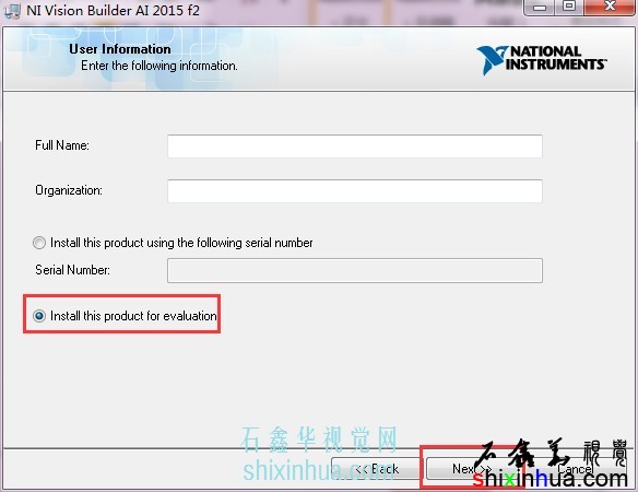

    用户信息
    用户信息
    用户信息
    这里填写用户信息,和NI VISION的安装方法一样。可以不填(会使用系统默认的用户信息)。也可以定义填写自己喜欢的信息。如果有购买正版的LabVIEW产品,可以在这里输入序列号(后面仍然会要在网上激活生成许可码)。如果是安装试用版或者是想要盗版,那么这里就不要输入序列号,而是选择Install this product for evaluation。然后再点击Next>>:

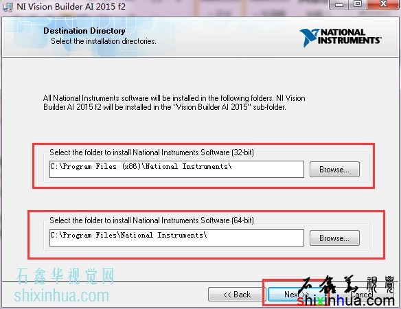

    目标目录
    目标目录
    目标目录
        因为NI VBAI是一个独立的应用程序,并不是LabVIEW的扩展模块。所以其是它是可以独立指定安装目录的。这里需要指定32位版本和64位版本的两种版本的路径。作者的电脑安装的是64位系统,VBAI2015F2可以直接支持32位及64位两种操作系统,所以安装好以后,会同时出现两个版本的VBAI。如果是单纯的安装在32位操作系统上,则只会出现32位的目录确认,也只会安装32位的版本。

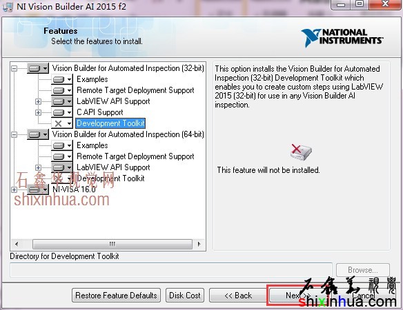

    功能
    功能
    功能

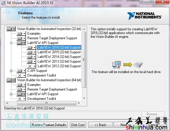

    在该界面中选择需要安装的功能。一般来讲,使用默认值也可以。对于NI VBAI来讲,主要是Development Toolkit以及LabVIEW API Support的选择。Development Toolkit能支持到什么版本,则意味着在VBAI的调用VI的函数中,只能调用那个版本编写的VI,如上面提示的只能支持LabVIEW 2015,则说明该版本的VBAI2015F2,仍然只能调用LabVIEW2015写的VI,而LabVIEW2016、LabVIEW2017写的VI是不能调用的,必须保存成早期版本,并在VBAI中重新编译后,才可以调用。另外,在VBAI生成VI代码时,也会受限于其Development Toolkit能支持的版本,如VBAI2015F2只支持2015,那么仍然只能生成LabVIEW 2015下的代码(视觉部分则,可以使用NI VISION2016、NI VISION2017来生成)。需要注意的是,该功能必须要安装指定的LabVIEW版本后,才可以正常使用。所以,如果电脑上安装了LabVIEW2015,则可以选择该选项。如果没有安装,则不要勾选。又如LabVIEW Support中就有很多选项:
    功能选择
    功能选择
    功能选择

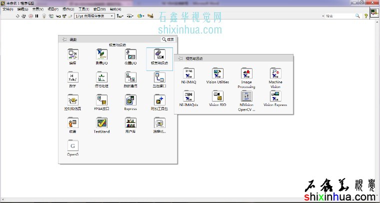

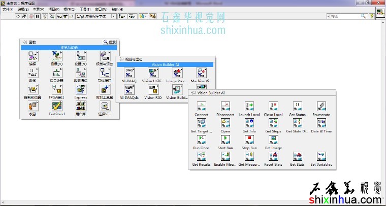

    如上面的LabVIEW API支持,是指是不是在LabVIEW的程序选板中添加VBAI引擎的接口,以方便LabVIEW可以访问VBAI引擎。如果不支持某个版本,则安装VBAI后,在LabVIEW中不会出现VBAI的API接口:
    LabVIEW2016中无VBAI2015F1的API
    LabVIEW2016中无VBAI2015F1API
    如上图所示,作者电脑中安装了VBAI2015F1版本,这个版本并不支持LabVIEW2016,所以在LabVIEW2016中,并没有其API,但是其支持2015,所以在LabVIEW2015中会有API的选板:
    LabVIEW2015 SP1版中有VBAI2015F1的API接口
    LabVIEW2015SP1版中有VBAI2015F1API接口
        如果功能选择有误,则可以点击“恢复默认设置(E)”。可以点击“磁盘占用(D)”,查看需要安装的空间,对于NI VBAI 2015F2,可能需要1.9G的空间左右。点击下一步:

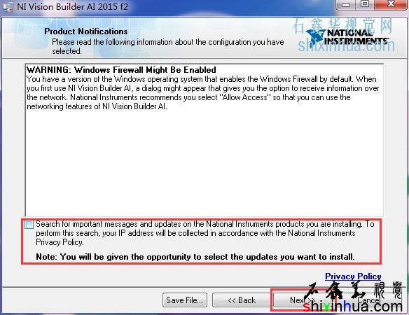

    产品通知
    产品通知
    产品通知
    一些产品的通知信息。注意这里,是不是要搜索更新之类的。需要的话,则会收集IP地址等隐私信息。如果不需要更新,则去勾就可以了。如果你使用的是非法版本,建议这里不要勾选。如果是使用的合法版本,则可以勾选该选项。不过个人觉得,其实没有什么区别,NI不会因为你有没有勾选这个,就无法知道你是不是其合法用户。当然,你不勾选更新通知,也可以使用更新程序来手动检查是不是有更新的数据包。

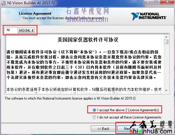

    这里需要接受NI的许可协议。选择“Iaccept the above 2 License Agreement(s)”,再点击“Next”:

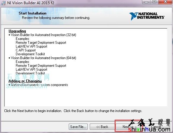

    在开始安装界面中,将会提示NI VBAI的基本动作,如升级什么功能、添加或修改什么功能。如果是首次安装,基本上都是添加或修改某些功能。而如果是系统中已经安装过某版的NI VBAI,则会是升级或添加之类的。点击下一步,则开始安装:

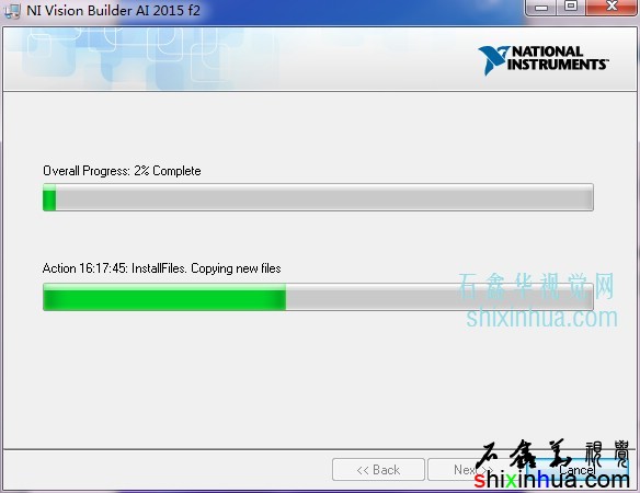

    安装过程
    安装过程
    安装过程
    安装过程会比较慢,这与电脑的配置有关。配置高档的电脑,可能几分钟能安装完成。如果比较渣的电脑,那么半个小时,一个小时也是有可能的。等待安装完成即可,NI VBAI因为不需要安装驱动之类的,所以系统一般不会提示信任某公司的驱动之类的弹窗。
    另外,编程搞开发,建议使用微软官方下载的原版的Windows系统(原版,不是指正版),而不建议使用电脑城装机用的Ghost版本,如雨林木枫、深度等快速精简安装盘。这些精简的系统,很多功能被删除掉了,而编程开发又离不开这些功能。在某些情况下,会提示安装错误的情况。如果有出错,那么首先建议检查下载的软件MD5是否正确,以确保软件的完整性。如果软件是完整的,还是会有安装错误,基本上是系统问题。另外,LabVIEW2017、NI VISION 2017、NI VBAI2015F2等新版本的软件,已经不支持Windows XP/Vista这样的系统,连Win 7无更新包的都不支持。最低支持系统版本为Win 7 SP1(NI软件使用SHA-256证书签名。Windows 7 SP1、Windows Embedded Standard 7 SP1和Windows Server 2008R2 SP1需要Microsoft更新才能支持SHA-256。关于如何安装该安全更新的详细信息,请参考Microsoft KB3033929)。所以安装前,最好先确认一下操作系统的版本,然后再选择安装什么版本的LabVIEW与NI VISION。如果操作系统版本过低,则建议安装早期的LabVIEW版本和NI VISION。
    安装过程中,不要去安装或卸载Windows的系统功能,否则可能会造成安装中断。如果是用WinRAR直接打开的安装包,解压到临时目录的,也不要关闭WinRAR,否则会删除释放临时目录中的安装原文件而造成安装中断。

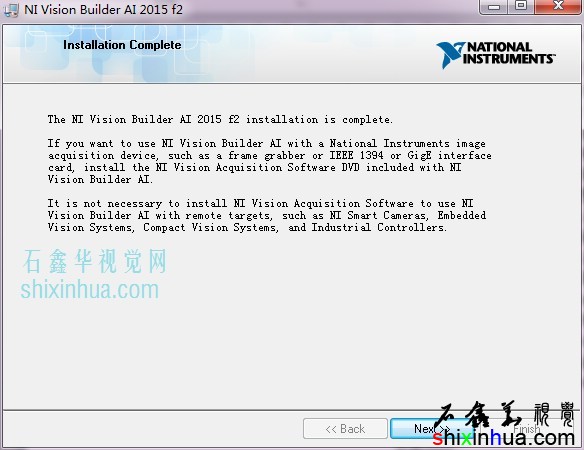

    安装完成后,点击下一步:

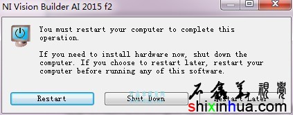

    是否重启
    是否重启
    是否重启
    这里可以选择是否需要重启电脑,或者是关闭电脑,或者是稍后重启。如果是安装了,又需要使用的话,则需要重新启动。如果只是为了安装,还不需要急用,那么不重启也可以,完成手上的其它工作后,再重启也可以。一般来讲,安装了NI VISION后,还需要安装VAS、VBAI等,这里可以不重启。安装了其它的软件后,再重启。

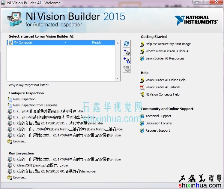

    启动VBAI2015F2
    启动VBAI2015F2
    启动VBAI2015F2

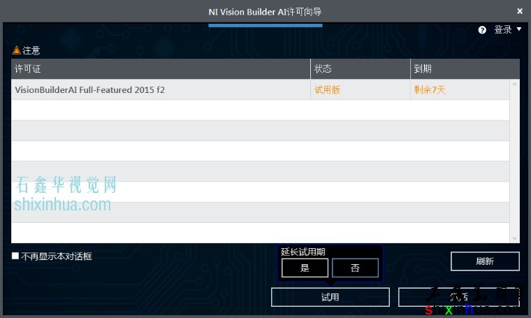

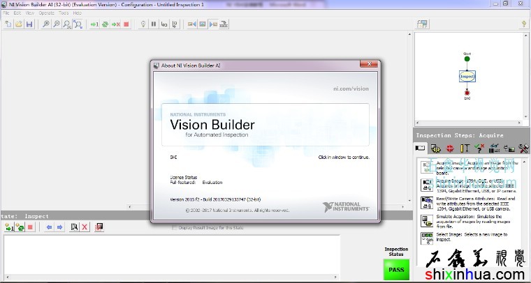

    启动NI VBAI2015F2,可以进行试用:
    可以延长试用期
    可以延长试用期
    可以延长试用期
    同LabVIEW 2017一样,也可以延长试用期。
    VBAI2015欢迎界面
    VBAI2015欢迎界面
    VBAI2015欢迎界面
    NI VBAI配置脚本界面与关于
    NI VBAI配置脚本界面与关于
    NIVBAI配置脚本界面与关于
    以下为NI VBAI2015F2基本上没有什么大的内容更新。主要的更新点还是在支持NI的智能相机和视觉控制器,以及Real Time实时系统上。对于PC端的更新,和NI VISION一样,更新的内容比较少。

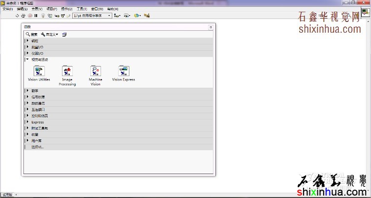

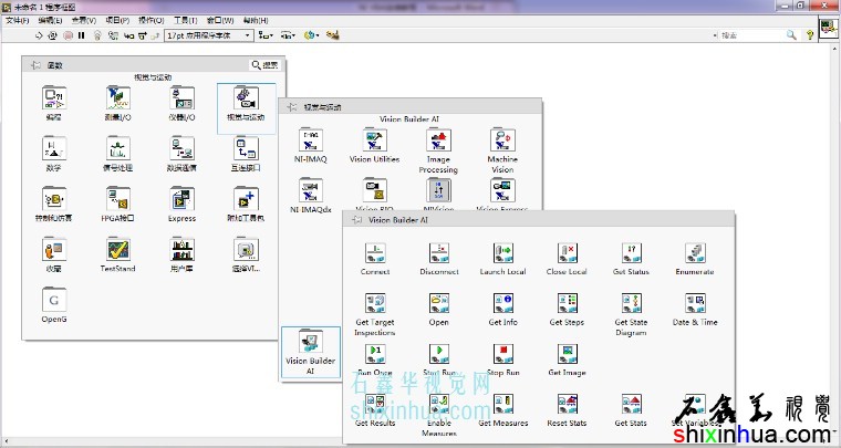

    LabVIEW2016中出现了VBAI API接口
    LabVIEW2017中没有VBAI API接口
