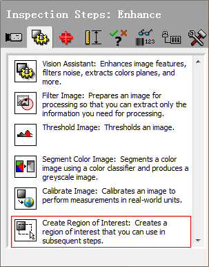

    6.   Create Region of Interest创建目标区域创建目标区域:创建一个能够用于随后步骤的目标区域。很多时候,我们拍摄一幅图像,目标区域其实是很有限的一部分,而其它部分并不是我们需要的,甚至是干扰的,这时我们就可以利用此函数,将目标区域提取出来,然后再进行分析。当然,有些人会问,前面那个过滤图像不是也有目标区域吗?是的,过滤图像是有目标区域,其它很多函数也都有目标区域,但是我们并不希望每添加一个函数都要设置一次目标区域。当然我们也可以调用前面可以设置ROI函数的ROI,但是为了统一,我们可以首先建立一个ROI。点击函数,进入配置界面如图4-22所示。
    图4-22 创建ROI
    主体中的内容,在前面都已经介绍过,分别是步骤名、参照坐标系、改变目标区域,这里就不多讲。下面看Coordinates坐标选项卡。如图4-23所示。
    图4-23 创建目标区域-坐标设置
    ROI Type:目标区域类型。可以选择Point点、Line线、Rectangle(Top/Left)矩形(左上/右下)、Rectangle(Center)矩形(中心)、Oval椭圆、Rotated Rectangle旋转矩形、Annulus环形。
    参数:根据选择目标区域类型不同,可供设置的参数也不一样,可能出现的参数有Left左、Top上、Right右、Bottom下、Angle角度、Center X/Y中心点(X、Y)等。
    创建好ROI后,在后面的函数中就可以使用已经创建的ROI了,如图4-24所示
    图4-24 使用创建的ROI
    图像增强部分基础讲述完毕,石鑫华视觉后面将更新VBAI中的视觉助手,敬请期待。
