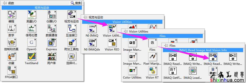

    IMAQ Read Image And Vision Info读图像和视觉信息函数在函数选板中的位置
    IMAQRead Image And Vision Info读图像和视觉信息函数在函数选板中的位置

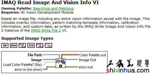

    IMAQ Read Image And Vision Info读图像和视觉信息功能说明、支持的图像类型及接线端
    IMAQRead Image And Vision Info读图像和视觉信息功能说明、支持的图像类型及接线端
    函数的接线端比读文件的要精简一些。可以参考读文件函数。下面看一个例子:

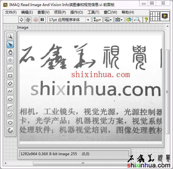

    IMAQ Read Image And Vision Info读图像和视觉信息例子前面板效果
    IMAQRead Image And Vision Info读图像和视觉信息例子前面板效果
    可以看到,其可以将图像中的覆盖信息读取出来。而如果读取非PNG类型的图像,则会出错:
