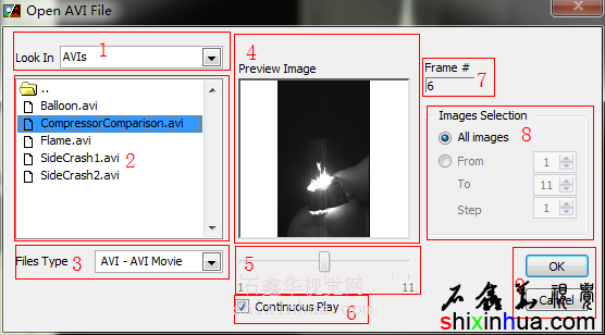

    即打开AVI视频文件,提取其中的所有或部分图片用于后面的图像处理。点击此菜单后,弹出如下图所示的对话框:
    图3 打开AVI文件
    图3 打开AVI文件
    图3 打开AVI文件
    其中1为查找AVI文件的路径范围、2为相应路径下的文件夹与文件列表、3为查找的文件类型(有AVI视频文件和所有文件之分)、4为预览图像、5为总图像数量及当前的显示的进度、6为连续播放控制(如果选择的话,则4预览图像中将连续播放)、7为帧号(与5中的进度对应)、8为图像选择控制(分为所有图像和部分图像,部分图像可以控制从哪帧开始到哪帧结束,间隔是多少)、9为确定或取消按钮。
    打开一个AVI文件与打开一个文件夹中的多个图像文件效果是类似的。都是处理其中的每一幅图像。

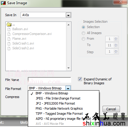

    Save Image:保存图像
    即将选择的图像保存为图像文件或视频文件。

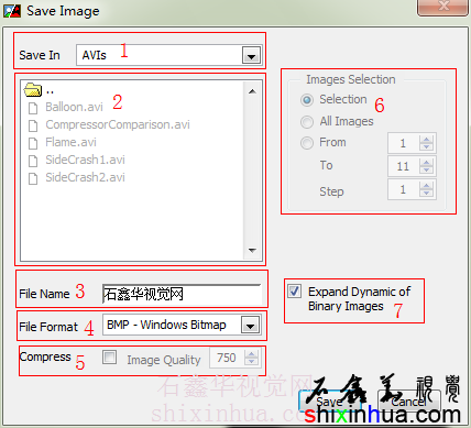

    图4 保存图像
    图4 保存图像
    图4 保存图像
    在图4所示的保存图像对话框中,1为保存路径、2为保存路径下已有的文件、3为需要保存的文件名、4为文件格式、5为保存文件类型支持的设置(压缩、图像质量等)、6为保存AVI视频文件时选择图像源控制、7为保存二进制图像时扩展二进制图像动态范围,使其能以灰度图像进行浏览。
    图5 保存图像支持的文件格式
    图5 保存图像支持的文件格式
    图5 保存图像支持的文件格式

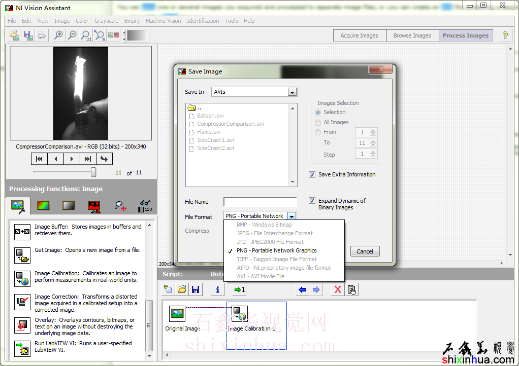

    NI视觉助手保存图像支持的文件格式有许多,如BMP、JPEG、JP2、PNG、TIFF、AIPD、AVT等格式。在这其中,还有一些内容是需要注意的。
    如果是标定过的图像,这时会在扩展二值图像动态范围上方多出现一个Save Extra Information保存附加信息(即标定信息),如果需要保存附加信息,需要把这个参数使能,这里,在文件格式中,只有PNG格式是有效的,因为只有PNG格式的文件才能保存附加信息。如图6所示:
    图6 保存标定过有附加信息的图像
    图6 保存标定过有附加信息的图像
    图6 保存标定过有附加信息的图像

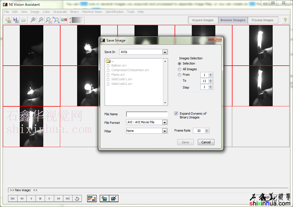

    默认情况下,保存图像到AVI视频文件是无效的。如果需要保存为AVI文件,需要在浏览图像模式下,选择多个图像时,才会使能保存AVI文件。这时图像选择也会使能可见。如果在浏览图像模式中选择了图像,而Selection选项有效,如果没有选择图像,则只有All Image所有图像和From X to Y Step Z两个参数有效。
    图7 保存图像为AVI视频文件
    图7 保存图像为AVI视频文件
    图7 保存图像为AVI视频文件
    保存为视频文件时,还有Filter滤波器模式及FrameRate帧率两个选项,可以根据需要选择相应的值。保存图像具体信息,可以查看NI Vision Assistant Help帮助文档,搜索Save Images查看相应的解释说明。

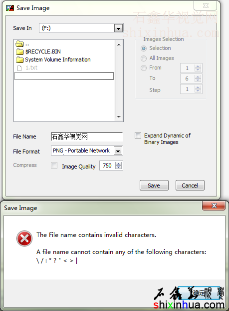

    特别需要注意的一点,NIVision Assistant视觉助手中有一个Bug,即保存的图像或视频文件名,不能为中文。如果使用中文就会报错(VBAI中不会哟):
    图8 保存文件时文件名不能为中文
    图8 保存文件时文件名不能为中文
    图8 保存文件时文件名不能为中文

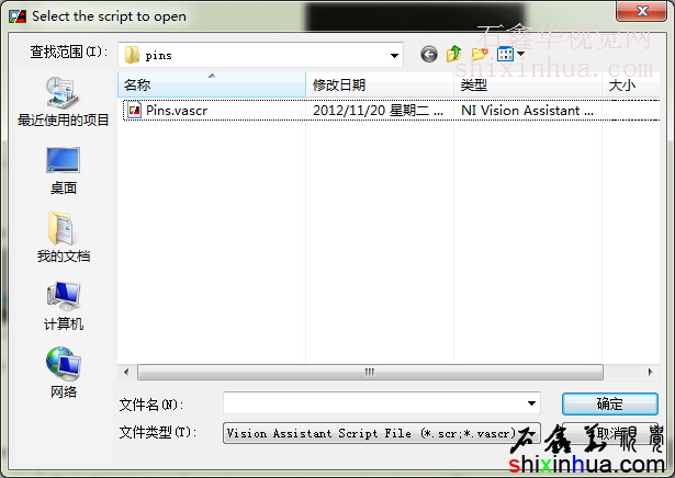

    Open Script:打开脚本

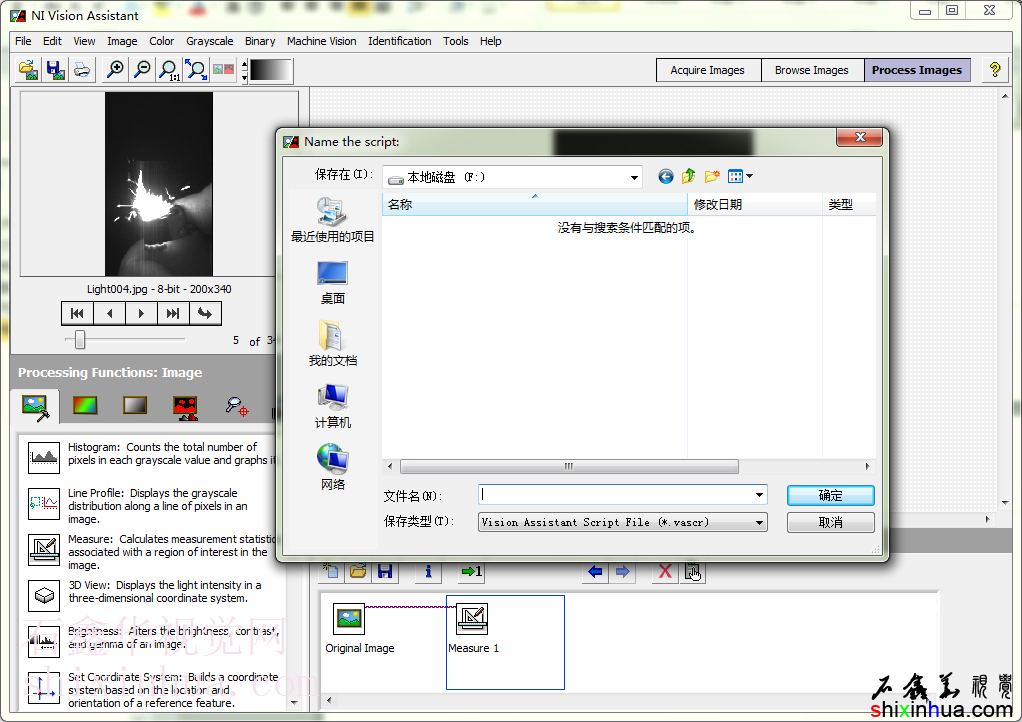

    打开一个已有的脚本文件。视觉助手的脚本文件后缀为.vascr或.scr。其与其它的打开文件对话框类似,如下图所示:
    图9 打开脚本
    图9 打开脚本
    图9 打开脚本
    Save Script:保存脚本
    保存脚本及另存为脚本,需要在新建脚本中进行了其它的编辑、处理操作步骤后,才会使能有效。即默认的新建脚本是无法保存的,即脚本文件不能保存空白文件,必须有实质的处理内容,哪怕只有一个处理函数。
    图10 保存脚本
    图10 保存脚本
    图10 保存脚本
    保存脚本与其它的保存文件类似,只是其仅限于保存VASCR文件。从打开文件和保存文件中可以看到,打开文件中还有一个.scr类型,但是保存文件中并没有这个类型。也不知道这种文件类型是从哪里出来的。一直没怎么注意过,也许是早期的版本类型,也许是保存文件时定义为所有文件,然后直接输入.scr吧。

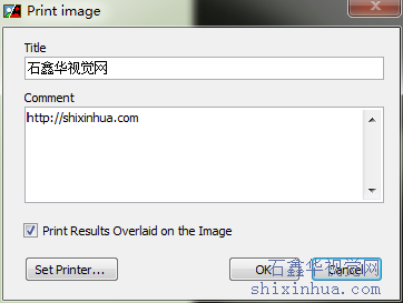

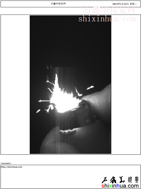

    在打印对话框中,首先设置Title标题,再设置Comment注释。PrintResults Overlaid on the Image在图像上打印结果覆盖,如果使用,会将当前处理的Overlay覆盖也打印出来。Set Printer设置打印机,可以设置相应的打印机。这里我们打印一张图像为PDF文档,样式如下:
    图12 视觉助手打印图像样式
    图12 视觉助手打印图像样式
    图12 视觉助手打印图像样式
    在图12所示的打印文档样式中,可以看到最上面是标题以及打印的年月日星期,中间是图像,最下面是注释。

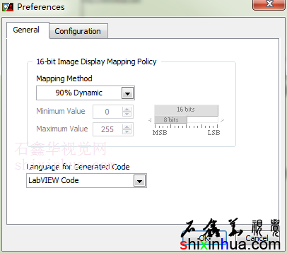

    通过此菜单,可以弹出优先参数选择对话框,可以在其中设置一些参数,如下图:
    图13 优先参数选择-一般
    图13 优先参数选择-一般
    图13 优先参数选择-一般
    在一般选项卡中,可以配置两个参数,一个为16-bit Image Display Mapping Policy 16位图像显示映射策略,可以在MappingMethod映射方法中选择相应的映射方法。另一个为Language for Generated Code生成代码语言,即优先先生什么语言的代码,这个与欢迎界面中的生成代码语言选项是一样的。

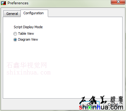

    图14优先参数选择-配置
    图14优先参数选择-配置
    图14优先参数选择-配置

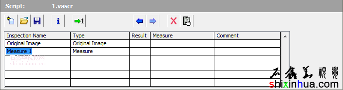

    配置选项卡中,只有一个参数ScriptDisplay Mode脚本显示模式,有Table View表格视图、Diagram View图标视图两个选项。默认为常见的图标视图。如果选择使用表格视图,如下图所示:
    图15 表格视图
    图15 表格视图
    图15 表格视图
