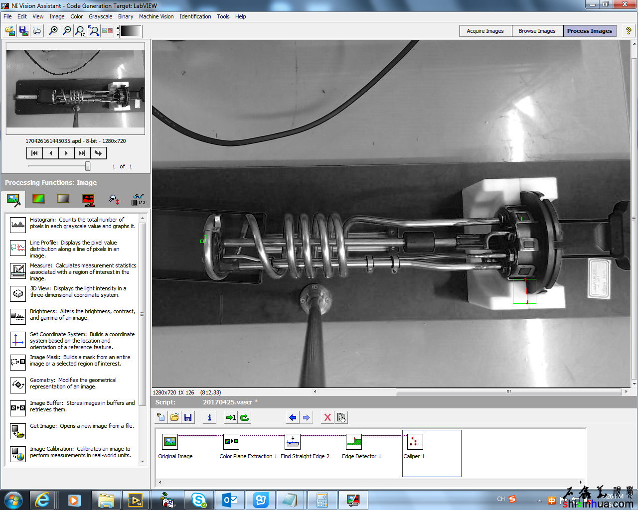

直接在用相机拍的照片中测量橡胶头到弯管末端之间的尺寸,弯管边为一段圆弧。使用查找直边的函数,每次查找的直边都不一样。如果使用卡尺函数的话,每次测试的值会有偏差。请石老师帮忙看一下应该使用哪种方案?

    用远心镜头,解决视差问题。这样两端基本上都会是直线,就好测量了。效果比你用这种CCTV好多了。
    如果视野太大远心镜头成本太高,考虑使用两个CCTV相机+镜头,分别拍两个位置,让测量点位于视野中间,尽量消除视差影响。

    不同相机拍出来的图片可以测量尺寸吗?测量点分别在两个图片中。
