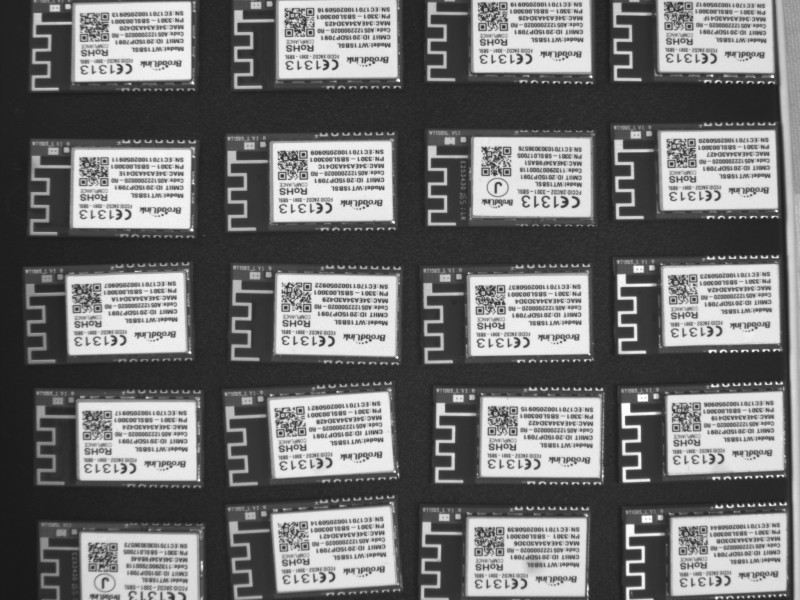

    初学视觉,在淘宝上入了套便宜的相机镜头,
    相机是500w黑白usb,镜头: 10-50MM 手动光圈 1/2 C
    现在需要识别出多个含二维码的标签,不知如何打光,应该使用何种光源,才能避免标签会反光,当前的状态是:有时边上的那几个会识别不出来,
    请教像标签这样的会反光的物体要如何打光,才能较好的识别出来?
    补充,识别的范围大约为20cm*20cm,物距没有要求,
    二维码大小为5mm*5mm

    200多mm的视野,不是淘宝便宜货能解决的。至少镜头得使用品质很高的才行。要求中间和边缘的分辨率基本一致。就算常规的Computar都不能解决这种问题。
    这么大的视野 ,也只能使用条形光源。你这照明效果还可以呀。边上的识别不到,一个是由于分辨率不够。二个是由于 镜头的分辨率在边上下降太明显导致边上的图像模糊不清楚而无法识别。
