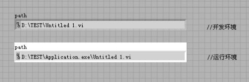

    先看看区别在那里:
    运行结果是:
    很明显,中间多了个执行文件名,所以解决的方法是如何去掉这个执行文件名.

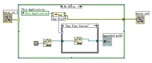

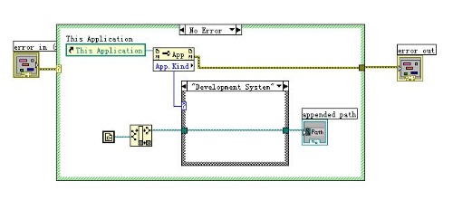

    方法一:利用APP的属性节点判断当前是开发还是运行环境.
    两者之间的区别是对于运行环境,多了一层路径拆分,这样开发和运行环境就完全一致了.

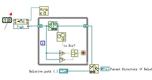

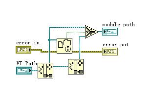

    方法2:
    方法三:
