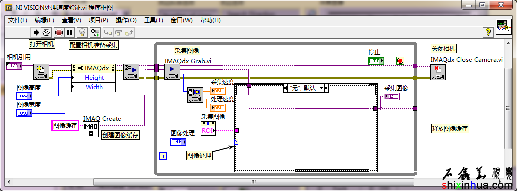

    处理速度验证基本程序框图
    处理速度验证基本程序框图
    处理速度验证基本程序框图
        处理速度的验证,使用了基本的方法——采集图像——处理图像的流程,没有再使用其它的功能,如数据保判断、保存、图像保存、IO信号输出等。因此仅仅只能验证处理的速度。

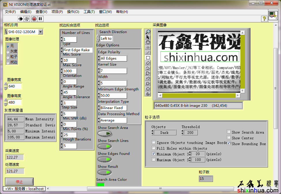

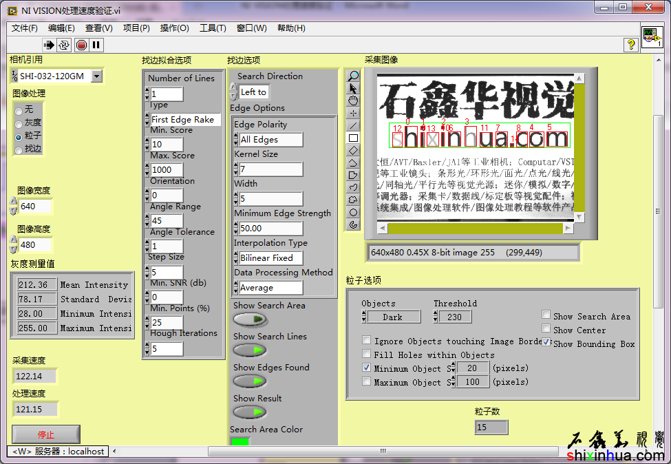

    全分辨率时不做图像处理时
    全分辨率时不做图像处理时
    全分辨率时不做图像处理时
        不做图像处理时,采集速度为122FPS,处理速度为121FPS(使用的是NI的帧率计算函数,处理速度比采集速度慢一帧)。

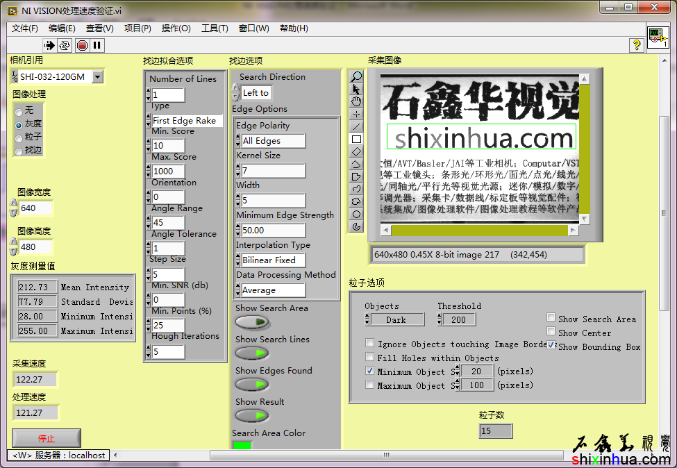

    全分辨率时灰度测量
    全分辨率时灰度测量
    全分辨率时灰度测量
    在全分辨率时,做灰度测量,可以看到采集速度和处理速度,与不做图像处理时,完全一样,也就是在30万像素时,灰度测量完全可以达到120FPS的速度。
    全分辨率时粒子分析
    全分辨率时粒子分析
    全分辨率时粒子分析
        全分辨率时粒子分析也可以达到 120FPS的采集速度和处理速度。

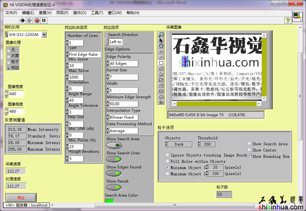

    全分辨率时查找直边
    全分辨率时查找直边
    全分辨率时查找直边
    全分辨率时查找直边,同样也可以达到满帧的速度。

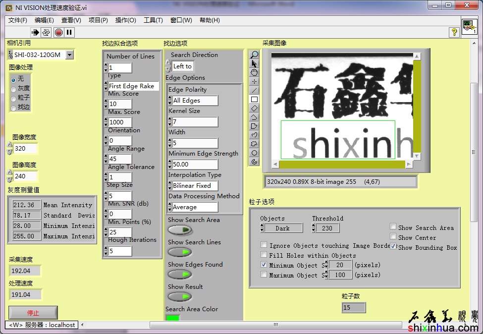

    1/4分辨率时,采集处理速度达到190FPS
    1/4分辨率时,灰度处理速度只能达到180FPS

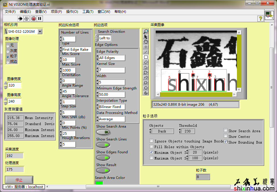

    1/4分辨率时,粒子分析处理速度只有175FPS

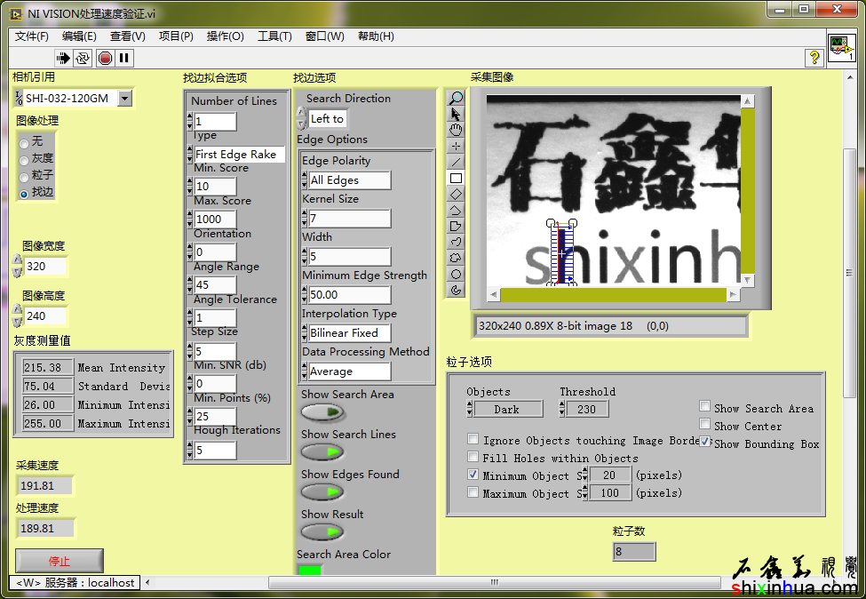

    1/4分辨率时,查找直边也只有180FPS
        可以看到,当速度达到190FPS的采集速度时,灰度测量、粒子分析、查找直边等功能,均无法达到190FPS的速度。
