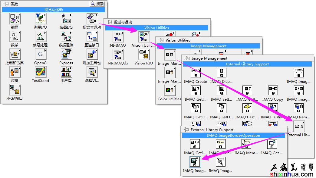

    IMAQ Image Border Operation图像边界操作函数在程序选板中的位置
    IMAQImage Border Operation图像边界操作函数在程序选板中的位置

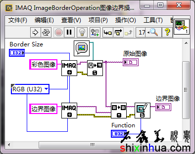

    IMAQ Image Border Operation图像边界操作函数的应用实例
    IMAQImage Border Operation图像边界操作函数的应用实例

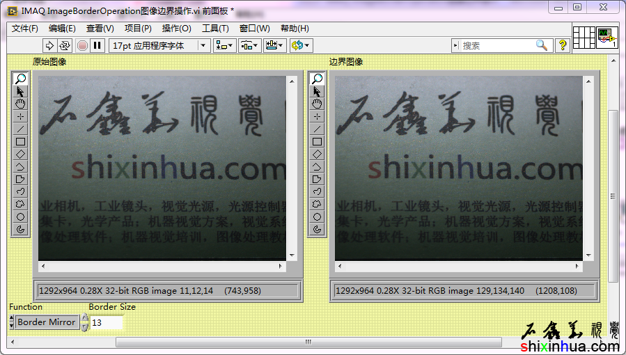

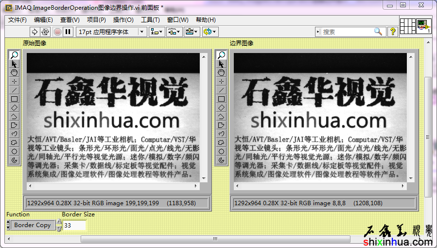

    IMAQ Image Border Operation图像边界操作函数作用后效果
    IMAQImage Border Operation图像边界操作函数作用后效果
    IMAQ Image Border Operation图像边界操作函作用后效果
    IMAQImage Border Operation图像边界操作函作用后效果
    图像边界操作函数作用的效果是无法显示出来的。从功能选项中可以看到,其主要是对额外添加的边界填充值的方式上有区别,如镜像、复制、清零等。这样就会造成边界有不同的值。因为边界并不是一幅图像的真实信息,所以不显示。但是边界在进行一些函数的运算时,如带有Kernel的,边界值会参与进来,如滤波等功能。这时其将会对图像边界处的值有不同影响。当然一般图像在某几个像素内的值具有一定的相似性,这种影响可能是微乎其微的。
