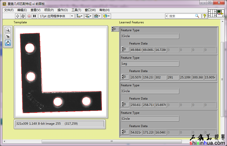

    在几何匹配模板学习程序中,我们是可以实时看到几何匹配的特征线的。但是在实际自己开发时,如何查看几何匹配的特征呢?
    一种方法是使用轮廓分析,将特征线抽取出来。这个可以查看抽取所有轮廓的帖子。但是这种是提取特征的方法。这里需要了解的是什么将已经有的几何匹配信息的模板中的特征显示出来。因为一般使用Read Image with Vision Info时虽然读取出模板信息,但是并不会在图像中显示。而某些时候,可能需要对这些特征进行显示以方便查看。下面来看一下可能实现的一种方法:
    覆盖圆
    覆盖矩形
    覆盖线

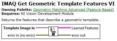

    这里的主要方法是使用了IMAQ GetGeometric Template Features VI,来获取几何模板特征,然后通过Overlay的方式,将其显示在图像中:
    IMAQ Get Geometric Template Features VI
    IMAQGet Geometric Template Features VI
    几何模板特征的类型
    几何模板特征的类型
    几何模板特征的类型
    几何模板的特征类型,有很多种,如圆、椭圆、矩形、直线等等。这里需要分别对每种特征进行覆盖。但是同时需要注意的是,这里的一些特征使用Overlay时并不一定方便,如矩形特征,几何匹配中的几何特征是旋转矩形,但是Overlay中的覆盖矩形只能覆盖不带旋转的矩形。又如Curve曲线,就没有相应的覆盖函数,比较麻烦。最主要的是,好像没有找到覆盖几何模板特征的函数,也许是有这样的函数,只是NI没有公开出来。

    几何特征数据表
    覆盖几何模板特征效果
    覆盖几何模板特征效果
    覆盖几何模板特征效果
    示例下载:LabVIEW2014SP1版+VISION2016
