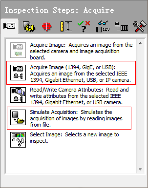

    可以图像标定的采集函数
    可以图像标定的采集函数
    可以图像标定的采集函数
    VBAI中可以采集图像的函数,都可以添加标定功能,如从1394、GIGE、USB 中采集图像,或仿真采集中都可以添加图像标定功能。图像标定会调用NI自带的标定向导。善于标定向导的详细使用,请订购NI Calibration Training标定训练https://item.taobao.com/item.htm?id=588471537322
